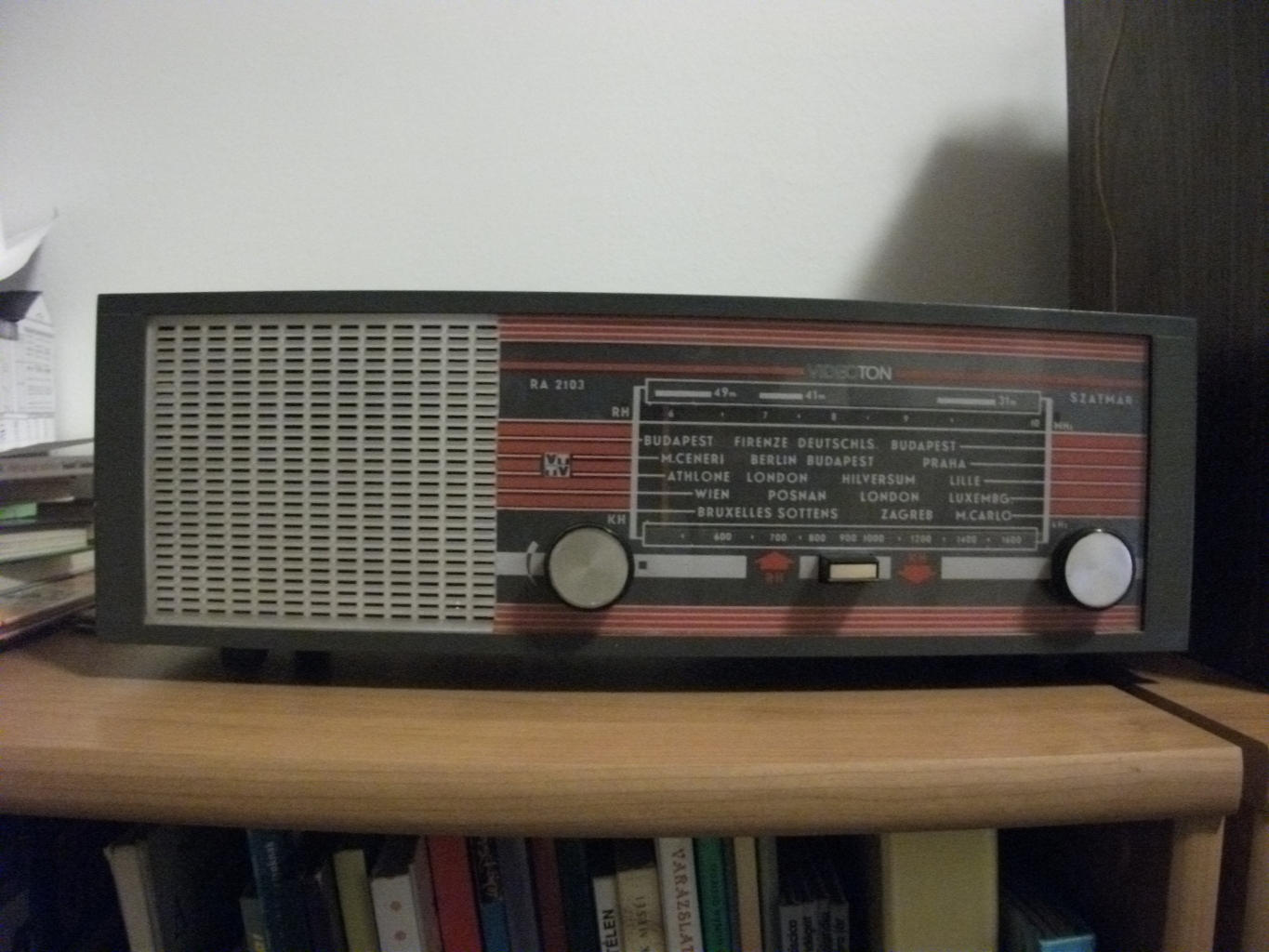

Van egy Videoton RA2103 "Szatmár" rádióm.
Hibája,hogy a hullámváltó kapcsolója kontakthibás .
Már próbáltam kontaktspray-vel és teflonnal is.
Hogyan oldhatnám meg a problámát?
(#) BarnaPili válasza Jubilate hozzászólására (») Márc 29, 2013 / 1
Szedd szét a kapcsolót,és takarítsd ki.Óvatosan,kontaktsprayvel,papírral tisztítsd meg az érintkezőket.
(#) Jubilate hozzászólása Márc 29, 2013 /
Köszönöm az ötletet de az a baj,hogy ez egy olyan isostat szerű kapcsoló és mivel műanyagból van nem tudom hogyan lehetne szétszedni.
(#) zolika60 válasza Jubilate hozzászólására (») Márc 29, 2013 / 1
A belső tengelyen van egy zégergyűrű. Azt leveszed és szétesik magától. Csak figyeld melyik érintkező honnan jön ki, mert nehéz lesz összerakni különben.

(#) Jubilate hozzászólása Márc 29, 2013 / 1
Értem már csak még az lenne a kérdésem hogy ehhez a művelethez szükséges-e a kapcsoló kiforrasztása a panelből.
Igazából köszönöm a segítséget,holnap meg is takarítom a kapcsolót.
Nem kell kiforrasztani.
(#) Jubilate hozzászólása Márc 30, 2013 /
Sajnos nem olyan a kapcsoló és az egész egybe van ragasztva de kontaktspray-vel már legalább RH-n szól.
(#) zolika60 válasza Jubilate hozzászólására (») Márc 30, 2013 /
Közben eszembe jutott, hogy van olyan fajta is, amin nem zéger, hanem egy függőleges stift biztosítja a csúszkát. A kapcsoló elején középen. Esetleg tegyél fel róla egy képet.
(#) Tomi94 válasza zolika60 hozzászólására (») Márc 30, 2013 /
Igen, javítottam fel eladásra én is ilyen készüléket, ezt ki kell venni a kapcsolóból, akkor kihúzható a mozgó része. A két oldalán lesznek fémfelületek, ezeket alaposan meg kell törölni, lehetőleg fényesre. A belső érintkezőfelületeket pedig pl. tiszta alkoholba mártott fültisztító pálcával lehet kipucolni. Nekem ezzel a megoldással mindenféle speciális kezelés nélkül megjavult. Csak a szétszedésnél vigyázz a műanyag részeire, nekem egyet sikerült eltörnöm, onnantól kezdve folyton szétesett az egész... (Bontott panelról pótoltam aztán.)

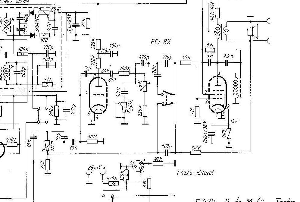

A Szatmáron kívül most egy Terta T 422 M rádiót is javítok.
Ezzel a rádióval az a gond , hogy nem tudom hogyan kell magas sugárzó kondenzátorhangszórót hogyan kell bekötni .
Ez az első kondihangszórós rádióm ezért még a kondihangszóró működését sem ismerem!
A válaszokat ,esetleg képeket előre is köszönöm

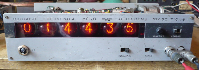

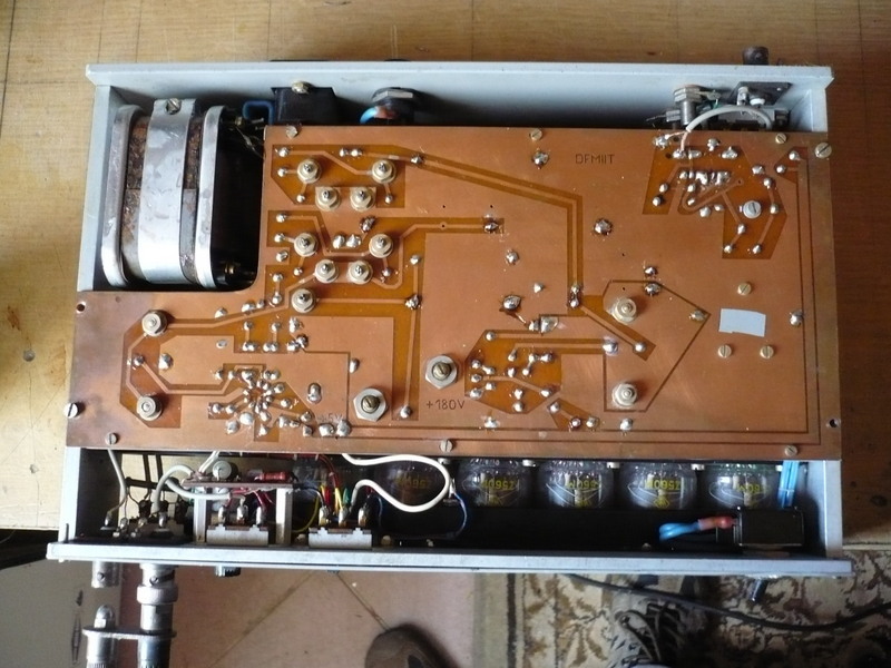

(#) CIROKL hozzászólása Ápr 1, 2013 /
Tegnap kaptam egy fórumtárstól egy nixie csöves DFMII -es frekvenciamérőt a korához képest nagyon jó állapotban van a dobozt kicsit kell majd festeni de a belvilág szép , átkondizás után tökélesen működik , hálás köszönet érte István -nak !
/ Ez a kép a netről származik de fogok csinálni az alanyról is /
(#) CIROKL válasza CIROKL hozzászólására (») Ápr 1, 2013 /
Képek a készülékről , esetleg ötlet valakinek az előlap újra festésére ?
(#) gkari válasza Jubilate hozzászólására (») Ápr 1, 2013 /
A "kondenzátor" (vagy elektrosztatikus) hsz. működéséről ezernyi leírást találsz. Ennek is két pólusa van, az egyik maga a fémtok, ez megy testre, a melegre 1-2nF-on keresztül a végcső anód, ugyanide az anódfeszről pl. 10kohmon keresztül az "előfeszítés". A kondinak bírnia kell az anódfeszt! Mellékelném szívesen a "Pacsirta" rajzát, de újabban a rendszer a .djvu-t valamiért nem hajlandó megjeleníteni.
(#) Janó bácsi válasza Jubilate hozzászólására (») Ápr 1, 2013 /
Itt a kondenzátor hangszóró bekötése

Hétvége és ünnep , nem nagyon járnak itt az emberek de ha hozzáértő ide tévedne attol kérdezném ennek a frekimérőnek a bemenetére mekkora jelszintet lehet kapcsolni MAX

A jelszintet nem tudom, de az előlapot szálrahúznám,és nyomtatnék rá egy fóliát.Vagy a szálrahúzás után megpróbálnám a vasalásos panelkészítés módszerét.Lézernyomtatóval kinyomtatni a megszerkesztett szöveget, aztán rávasalni.

(#) CIROKL válasza Csupasz hozzászólására (») Ápr 1, 2013 /
Nem vészesen bonyolult az előlap akár totálisan másikat is tudok csinálni , mondjuk gravirozva a feliratokat , a gond hogy sok adatot nem találni erről a neten sem , átkondiztam és szuperül működik ...némi festés még kell a doboz alsó és felső felének .

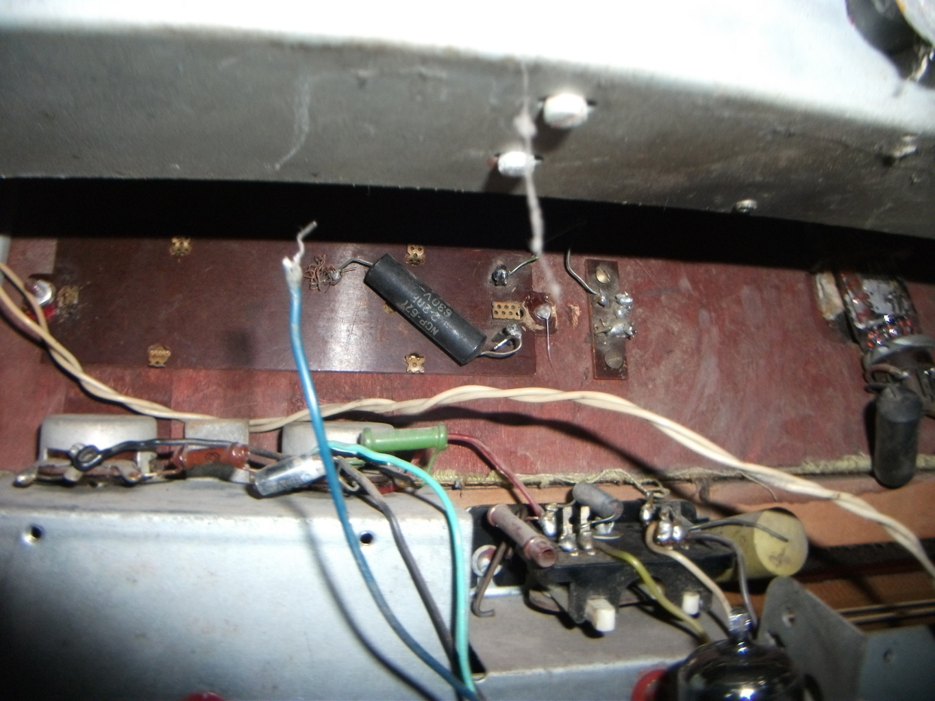

(#) Jubilate hozzászólása Ápr 1, 2013 /
Akkor a kondi és az ellenállás az párhuzamosan kell hogy legyen kötve?
Mert a kondihangszórón kivezetésén (nem a fémtokon) van egy ellenállás és egy kondenzátor , de ezek másik vége nincs sehova se kötve.
Ezekenkívül van egy drót ami csak úgy lóg ki a rádióból (még megnézem ,lehet az van a testre kötve).
De akkor az ellenállást és a kondit egy helyre kössem?
Esetleg akinek van ilyen készüléke az ha lehetne tegyen fel fotót.
Ezenkívül köszönöm "Gkari" és "Janó bácsi" válaszát!
És itt egy kép hogy az enyém hogy néz ki:
(#) gkari válasza Jubilate hozzászólására (») Ápr 2, 2013 /
A kondi (itt 2,2nF) az anódra, az 1Mohm inkább a segédrácsra. A test azonos a főhangszóró testtel.

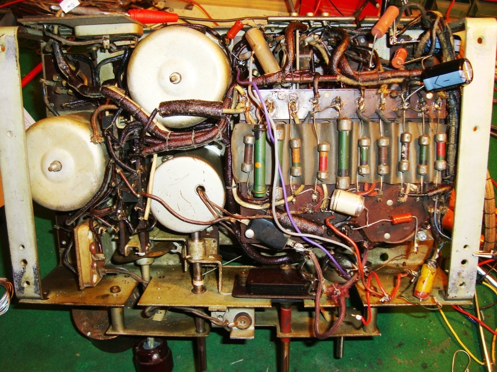

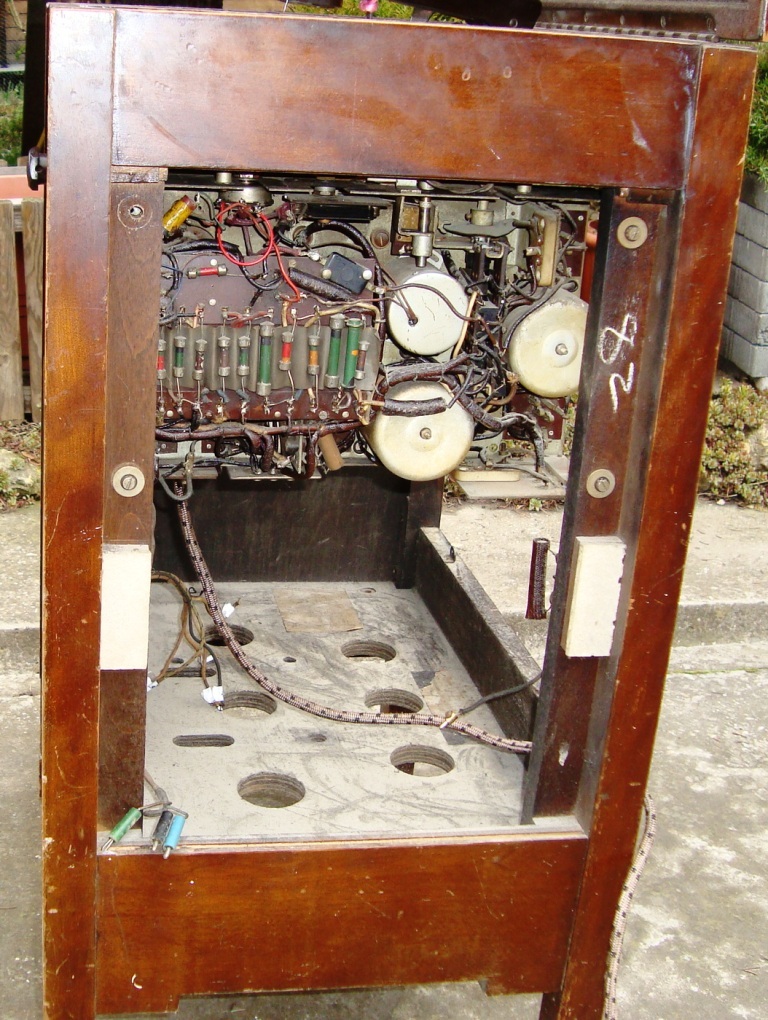

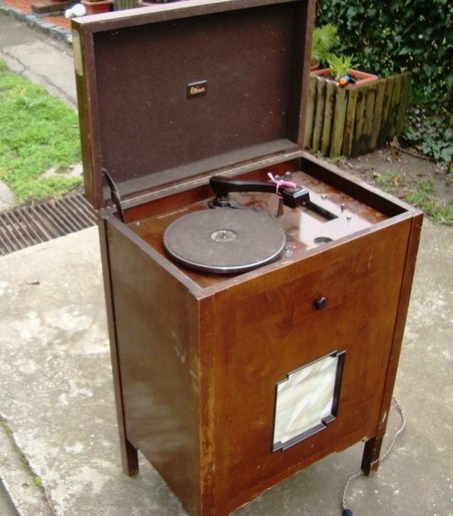

(#) Janó bácsi hozzászólása Ápr 3, 2013 / 1
Tiszteletem mindenkinek. Had mutassak be egy ritkaságot. Ez egy angol Marconi lemezjátszós álló zeneszekrény a 30-as évek végéről. Elég szétfusizott állapotban került hozzám, szerencsére volt a neten rajz, meg elég sok információ róla. Már megszólalt, csak nagyon torz, meg gerjed, fullad, ezeket kell majd rendbe rakni. Aztán jön a gramafón, regulátoros motor, mágneses betét stb.
Mivel elég hangosan szól, az érzékenységgel, és így a csövekkel nem lesz sok gond, inkább megint a zárlatos, átvezetős kondikat kell kivadászni belőle, meg az elkötéseket rendbe szedni. Elleszek vele egy darabig. Üdv.
(#) zolika60 válasza Janó bácsi hozzászólására (») Ápr 3, 2013 /
Gyönyörű darab. Nálad a legjobb kezekben van, ha kész lett is mutasd meg légy szíves.

Ismét a Terta T422M-hez lenne kérdésem...
Azt szeretném kérdezni , hogy az ECL 82-lábai közül meik meik (pl.fűtés+-,rács stb.) ?
A mellékelt képen vannak a lábak beszámozva.
Előre köszönet !
