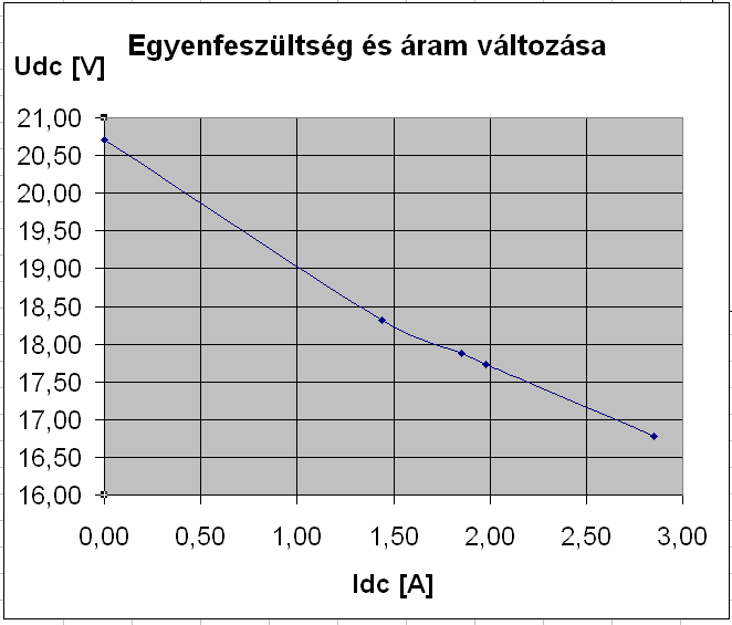

Megcsináltam a terheléses "ECG"-t. A mellékelt eredmény jött ki.
Amit itt korábban másképp láttam leírva, de Ferenczi Ödön tápegységes könyvében benne van, hogy a szekunder áram a pufferelés utáni áram 1,25-szöröse. Azaz visszafelé, ha a trafóm 3,33A terhelhetőségű, akkor a tápom csak 2,66A terhelhetőségű lesz. A másik, hogy a mellékelt tesztek alapján úgy néz ki, kb. 16V-os labortápom lesz. Illetve hagyhatom magasabban a kimenő feszt, de csak bizonyos terhelésig fogja azt tudni (pl. 16V/2A, 17V/1A, 18V/0,5A). Nem túl szép dolog, de így megmaradhat a magasabb tartomány is. A hozzászólás módosítva: Márc 29, 2013

Pontosítom:A pufferen mért feszültség a terhelés hatására leesik és ezt az "esést" mérem meg, ahogy látható a táblázatban.
Feszültség a fogyasztón esik, a pufferkondenzátor pedig nem fogyasztó általában.
Legalábbis nem az a szerepe. ![]() De amúgy értem mit mondasz. Ezt inkább feszültségcsökkenésnek hívjuk. A hozzászólás módosítva: Márc 29, 2013

Ha a táblázatra gondolsz, akkor igen. De mielőtt ezt is félremagyarázza valaki, ez csak egy Graetz híd +6800µF pufferkondi. Meg persze a trafó.
