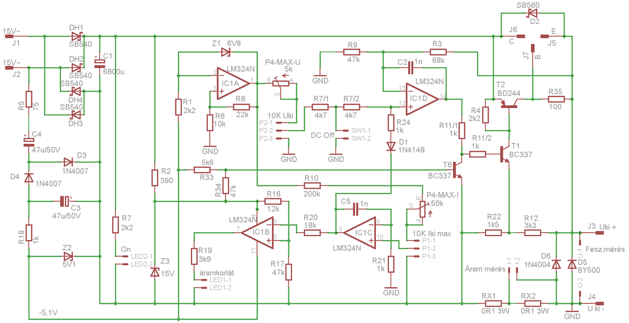

Elkészítettem a 2.7.4-es labortáp 15V-os trafómhoz való változatának kapcsolási rajzát.
Szeretnélek megkérni titeket, hogy aki tudja, nézze át, van-e benne hiba!
Addig rajzolom a NYÁK-ot.
(#) Ghoost válasza Alex2 hozzászólására (») Márc 31, 2013 /
Szia Alex!
A rajzon egy vonalat sem kell valtoztatni -igy ujra rajzolni sem-
Csak a megfelelo alkatreszeket kell a kiszamolt ertekure (szabvany) cserelned.
A NYAKot mar ALKOTO megrajzolta helyettunk!
-de ha gondolod ujj gyakorlatnak nem utolso -

(#) Alex2 válasza Ghoost hozzászólására (») Márc 31, 2013 /
Ha megnézed a rajzomat, láthatod, hogy a diódahíd helyett SB540-ek vannak a kisebb fesz.esés miatt.
A sönt 2x 0,1 Ohm-ból van összerakva, mert így 2A esetén az egyiken pont 200mV esik, ami jó a mérőműszerhez.
A műszer osztóit pedig nem akarom a panelra rakni, mert akkor alacsonyabb, zavarokra érzékenyebb jelek mászkálnak a műszerhez futó vezetékeken.
Nem túl sok átalakítás, de pont elég, hogy ne tudjam használni Alkotó NYÁK-ját. Mivel csak pdf-ben van meg, Alkotónak, meg gondolom jobb dolga is van, mint az én panelemet tervezgetni, ezért kénytelen vagyok az egészet megcsinálni.
„...diódahíd helyett SB540-ek vannak...”
diofa.png igy beepithetoek
„...sönt 2x 0,1 Ω-ból van összerakva,...”
shunt.png Alkotonal 3x0,68R tehat a 3helyre a 2db minden gond nelkul.
„... műszer osztóit pedig nem akarom a panelra rakni,...”
akkor nem epited be oket
De ahogy mondani szoktam, a TE DONTESED, es ezt tiszteletben tartom!
„Alkotonal 3x0,68R tehat a 3helyre a 2db minden gond nelkul.”
De ez sorba van!
És még valami. 100x160-as paneljaim vannak. Úgy szeretném megoldani, hogy ne legyen sok hulladék, de ha lehet, akkor ráférjenek a tranyók. A tranyó beültetős változat nem fér rá 100x160-ra.
A nagyáramú csatlakozóknak autós (faston) csatikat használok, ezek számomra szimpatikusabbak, mint a sorkapocs.
Ennyi mindent már csak erős gányolással lehetne megoldani, azt meg nem szeretem.

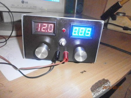

A kihívás nekem az volt az 1.4.2-es labortápban, hogy életem első szüleménye, iker változatban és minden elsőre (hellyel közzel) ment, szóval gratulálok magamnak
tényleg, képet már tettem fel?
A hozzászólás módosítva: Márc 31, 2013
(#) granpa válasza gordonfreemN hozzászólására (») Márc 31, 2013 /
Gratula! Ekkora a hegesztőm; ez is tud?
(#) gordonfreemN válasza granpa hozzászólására (») Márc 31, 2013 /
Csak kicsiben
Amúgy borzalmas a doboz elrendezés szempontjából...
Se így, se úgy se amúgy nem volt jó, aztán nagy nehezen összejött. Egy laposabb, rack szerű dobozba szerintem sokkal de sokkal egyszerűbb építkezni. Hogy miért? Mert ott felfele nem kell

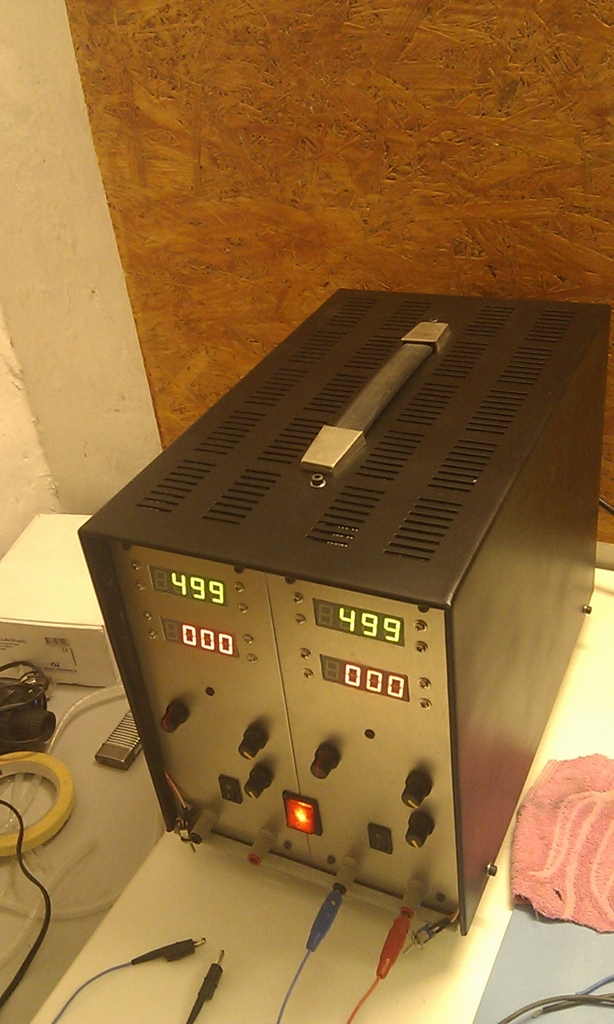

(#) Leraz válasza gordonfreemN hozzászólására (») Márc 31, 2013 /
Persze.Én voltam a balga. Teljesen különálló táp kellett a két műszernek.Én meg csak különálló szekunderről akartam megoldani, ez nem tetszett neki.
Kép is van csak nagyobb a mérete mint amit enged a rendszer....

(#) Leraz válasza Alex2 hozzászólására (») Márc 31, 2013 /
Az,hogy a két műszer "összeveszett" a tápon.
A V mérő, 3 vezetékes míg az A mérő 4.
(#) Alex2 válasza Leraz hozzászólására (») Ápr 1, 2013 /
Ja, így már értem.
Pofás. Az áramkorlátot milyen finoman tudod állítani?
A hozzászólás módosítva: Ápr 1, 2013
(#) Leraz válasza Alex2 hozzászólására (») Ápr 1, 2013 /
Mind a két pó*tméter, 10 fordulatos helipot így viszonylag egész jól lehet állítani.

(#) Pioneer válasza Alex2 hozzászólására (») Ápr 1, 2013 /
Mivel az LM324 tápfeszültsége +24V / -5,1V-ról +15V / -5,1Vra változott, az R34 értékét még változtasd meg 22k ohm-ra, mert szükség esetén a T6 nem fog működni.
