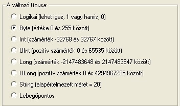

Más projektben is vagyok igy fel is teszem a kérdést: ADC-n szeretnék mérni egy feszültségosztos feszt de nem jövök rá hogy mivel olvassam be, értem én byte vagy int vagy valami más?

(#) Bakman válasza Kovabe hozzászólására (») Ápr 3, 2013 /
„ADC-n szeretnék mérni egy feszültségosztos feszt de nem jövök rá hogy mivel olvassam be, értem én byte vagy int vagy valami más?”
Ha az ADC eredményét byte-ként kéred ki, akkor az a változó, amibe beolvasod, legyen byte. Kivéve akkor, ha az eredménnyel további műveleteket akarsz csinálni, aminek az eredménye meghaladhatja a 255 -öt. Igazábol mindig a várható legnagyobb eredményhez kell igazítani a változót. Persze fel lehet venni Long típusú változót is, de az nagy pazarlás. Esetleg be sem fér a vezérlőbe a program a feleslegesen létrehozott változók miatt, vagy a feleslegesen nagy méretük miatt. A mellékletben láthatod, hogy melyik típusú változó mekkora lehet. Ha több adatot akarsz belegyömöszölni, akkor a változó túlcsordul és azután már nem lehet visszanyerni belőle az eredeti értéket, aláméretezni sem jó. Továbbá, sokkal kevesebb memóriát fogyaszt az, ha egy változót többször használsz mint az, ha több változót hozol létre, amit csak egyszer-kétszer használsz az egész program futása alatt.
Én alapvetően nem vagyok mikrokontroller guru. Ha nincs a Flowcode, tuti bele sem kezdek, mert nekem a C nyelv már magas annyira, hogy a hobbiáramköreim kedvéért nem tanulom meg. Se időm, se kedvem hozzá. Viszont, programozni még Commodore +4-en kezdtem valamikor a műanyag előtti időkben, ott azért könnyen rá lehetett szokni a takarékosságra.
