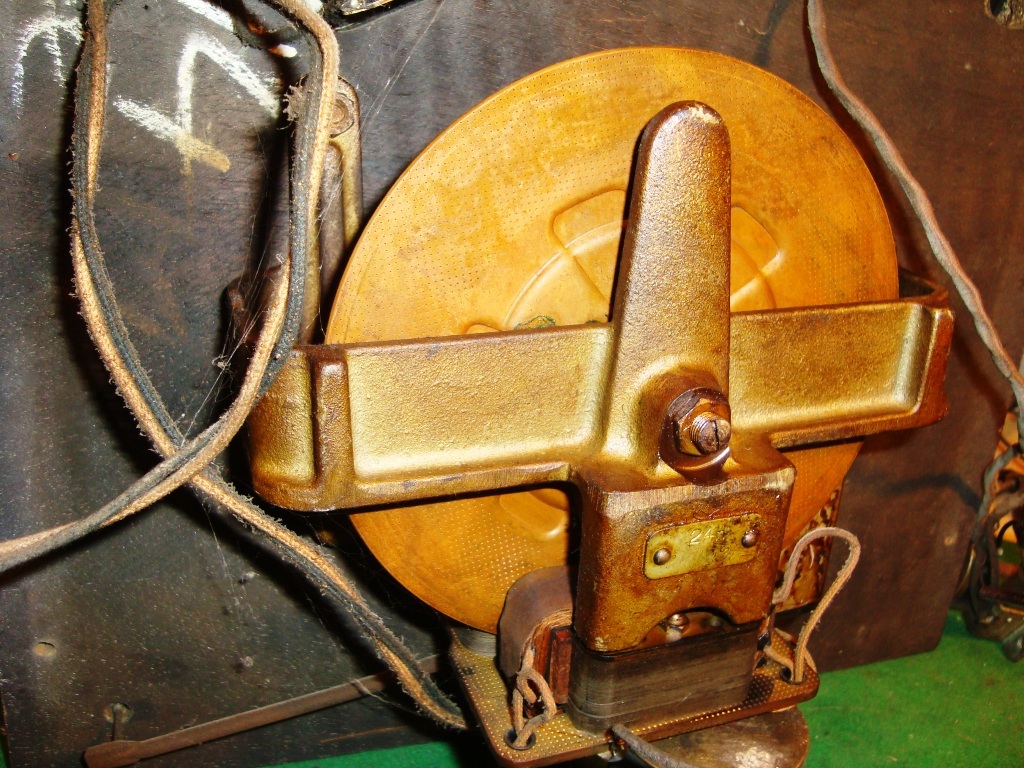

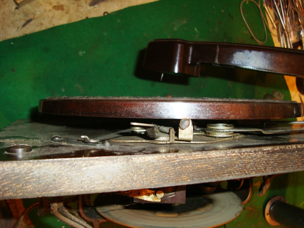

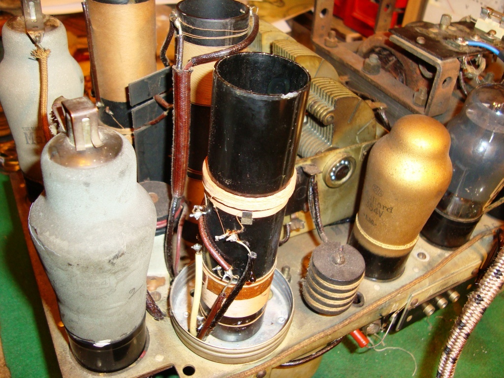

Folytatom a Marconit: Némi kinlódós hibakaresés után kiderült, hogy törött a hull váltó. Ki kellett szerelni az egyik KF-et, hogy valahogy hozzáférhető legyen, és egy régi telefonreléből csináltam bele új érintkezőt. Egyben rendbe kellett szedni a KF-et is, a hangoló trimmereket kellett javítani. A légmagos oszc. kör volt a következő hiba, itt hangolni kellett volna a tekercset, de nem mertem megmozdítani, mert féltem hogy a régi papír szétesik ezért beleépítettem a közepébe egy vasmagot, és azzal hangoltam. Ezzel lehetővé vált a magasfrekis rész beindítása, jó is lett. Az erős torzítást a végcső okozta. Be kellett állítani az előfeszt, a katódellenállással, kicserélni az átvezetős csatolókondit, és meg kellett emelni a segédrács feszt. ellenállás cserével. Ezzel el is múlt a torzítás. Ezen kívül javítottam még a gerjesztett hangszórót is. Tisztítás, beállítás után az elektromos rész most készen van, jöhet a gramafon. (Ez még nem lemezjátszó)
(#) Janó bácsi válasza Janó bácsi hozzászólására (») Ápr 5, 2013 /
És folytatásként itt van a kiszerelt garamafon. Örvényáramú tárcsás meghajtó motorja van, mint a villanyóráknak csak minden nagyobb. A fordulatot röpsúlyos regulátorral lehet állítani. A fej hatalmas, és súlyos, meg régi cserélhető acéltű kell bele, és csak 78-as fordulaton jár. Kipróbálni még nem tudtam, mert törött a hál. kapcsolója. Egyébként külön hangerő szabályzóval csatlakozik a készülékhez.
