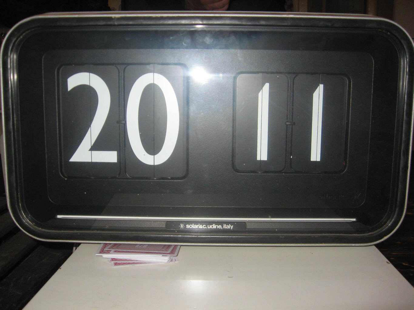

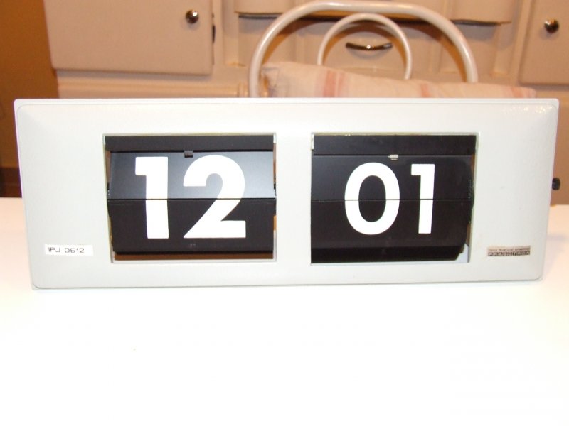

van egy Solaris unide cifra 12 típusú órám. Segítség kellene,hogyan tudom elindítani az óra részt. kapott már 12V 24V AC/DC-t, de egyenlőre semmi reakció. a tekercsnek megvan az adott ellenálása, ami a képen látszik. milyen típusú transzformátorra lenne szükségem hozzá? vagy nekem is ilyen PIC cuccra lenne szükségem?
Hello! Ez ránézésre egy központ vezérlésű másodperces órajellel működik, ami vélhetően 48V egyen, és forog a polaritás. üdv!
Szerintem Proli007-nek igaza van (azt leszámítva, hogy ott vigyorog a 12 és 24 V-os bekötés, ámbár nem Magyar szabvány ez az óra, de 24V szokott lenni az alapértelmezés).
1,2 pontokra adjál felváltva 1-1 másodpercre váltott polaritással 24V DC feszültséget. Ahogy Proli007 is mondta, minden egyes polaritásváltásra, lépnie kell egy percet (ha igazunk van és mechanikusan is rendben van a cucc). 2,3 pontokra feszültséget adva meg világít ![]() PIC nem kell hozzá... Ha nem boldogulsz vele, akkor ajándékba elfogadom A hozzászólás módosítva: Ápr 4, 2013
Szerény megítélésem szerint ez egy szinkron óra, és 12 vagy 24 AC vel üzemel(ne), bár én csak 230V os szinkron órát láttam, javítottam, de itt nem a fesz a lényeg hanem a Hz. Ha kicsit megbontanád a motor környékét, és értékelhető képeket tennél fel, az sokat segítene. Egyébként ha rákeresel a nevére (persze, ha helyesen írod le (Solari Udine)) akkor meglepően sokmindent találsz róla a neten.
Hát igen, nekem is ez a 12/24 V ütött szöget a fejembe (én is csak 220 V-os szinkronmotoros órával találkoztam még).
Valamint az, hogy kérdező szerint a tekercs nem szakadt, valamint adott rá 24V AC-t és meg sem mozdult. Elvileg a lapozós kivetelű órának nem kell kötelezően szinkronmotorosnak lennie, lehet az lépetős is. Mondjuk ha sok fogaskerék van benne, akkor szinkronmotoros ![]() Egyébként tényleg sok anyag van róla a neten (Bővebben: Link), de értelmes technikai leírást ebből a szempontból nem találtam. De lehet például levelet írni a gyárnak ![]() Vagy nézzétek csak mit találtam, Bővebben: Link A hozzászólás módosítva: Ápr 4, 2013

Hello! Jé, látszik, hogy olvasni nem szoktam, nem is láttam a 12/24V-ot. De a 02-es képen szerintem drabális ankerkerék látható. Ami összeköttetésben van a villával, amit a motor hajt meg szerintem a motorban egy mágnes csüscsül, és ide-oda billegteti a villát. Erre lépdel az ankerkerék. Vagy is még is csak lassan fog ez lépkedni, nem 50Hz-el.

Hello! Aha! Akkor ennek még van egy szinkronmotoros vezérlője, ami a képeken nem volt látható. (Vagy csak én ne láttam?) üdv!
Köszönöm az eddigi segítséget mindenkinek. Találtam róla doksikat,de konkrét leírást,hogy mi vezérli azt nem. Ki próbálom a polaritás cserélgetést és ha bejön tudna nekem valaki egy egyszerű kapcsolási rajzot vagy leírást arról a cuccról ami cserélgetné percenkét a polaritást? 12V és 24V is megvan a tekercsen lévő leírt ellenállás mérték. és az eredeti doksi szerint 12V 26 mA kell neki. a világítás működik, az már tesztelve lett

Elsőként próbáld meg hogy az adott (praktikusan 24V DC) váltogatott rákapcsolásával lépeget-e percenként.
Ha igen, akkor még talán kész vezérlőt is kaphatsz ajándékba (de ha nem, akkor ötleteket mindenképpen)
Hali! Kipróbáltam,12V DC váltogattam a polaritást,és működött. Elkezdett lépkedni.
Ez a vezérlős dolog,hogy működne? Előre is köszönöm!!!! Üdv.: Ata Idézet: „Kipróbáltam,12V DC váltogattam a polaritást,és működött. Elkezdett lépkedni.” Akkor örülés van, sikerült beazonosítani. Tehát nem szinkronmotoros, hanem lépetetős a példány A léptetős mellékóra hálózatok (tipikusan vasútnál használják) úgy működnek, hogy van egy központi "vezéróra", ami percenként ad ki egy 24 V DC vezérlő impulzust a hálózatra, mondjuk 2 mp hosszan. a következő percben pedig ugyanígy fordított polaritással. A mellékórákban egy állandó mágneses léptető mű van, a váltott polaritású impulzusok miatt percenként fordul egy fél fordulatot -> lép az óra egy percet... Te esetedben 12V DC 1 másodperces impulzusokat javasolnék, percenként váltott polaritással. Majd írd meg, hogy mekkora a tekercs ellenállásod (meg hogy 12 vagy 24 V-os bekötéssel van-e)? Azt csak úgy mondom, hogy ezek a rendszerek tipikusan 24V-osak. Nem lepődnék meg rajta, ha két fél tekercs lenne és 12..24...48 bekötés is lehetséges volna... Meghajtásuk praktikusan "H" híddal történik. Esetedben, mivel 1 óráról van csak szó, elég 1-1 tranzisztor és felhúzó ellenállás (design szempontból javasolnék izzót). Tranzisztorok Emittere és Kollektora közé az induktiv fogyasztó miatt (tekercs) védő dióda kell. Stabil tápfesz viszont nem is igazán kell neki. Kezelőszervként tulajdonképpen elég egy három állású kapcsoló: - Lép (percenként) - Áll - Gyors utánléptetés (pár másodpercenként lép) Magát a vezérlést legegyszerűbben egy PIC-el tudod megcsinálni. Például PIC 16F84 (de 8 lábú is elég) + 32 768 (óra) kvarc. Ha hadilábon állsz a PIC-el, akkor síma CMOS IC-vel sem nagy ügy: - CD4060 + 32 760 (óra) kvarc az adatlap szerint -> 2 Hz impulzusok. - CD4013 2Hz -> 1Hz osztás, valamit a másik fele Páros/Páratlan osztás. - CD4024 Másodpercből percre osztás - CD4528 1 Másodperces impulzusok előállítása a "H" híd meghajtásához. - 78L05 a "nem túl stabil" 12 V DC-ból, stabil 5 V előállítására. Adatlapokból símán össze tudod legózni... Idézet: „Ez a vezérlős dolog,hogy működne?” Az igazat megvallva a szám nagyobb volt mint az agyam ![]() Tegnap túrtam egy csomót, majd rájöttem, hogy a találkozókon tombolára meg ingyen vihetőre feltettem az összeset. DuMatyi nyert egy digitálisat (abban nincs végfok) mint tombola főnyeremény A többit meg elvitték mint ingyen vihetőt. Talán még abban reménykedhetsz, hogy megszán valaki aki még nem cseszte szét. Arról ismerszik meg, hogy alumínium doboz, kulcsos kapcsolóval és kis órával az elején. CD4013, CD4528 és órakvarc szerintem még akad (bár ha úgyis mész a többiért boltba akkor ezeket is meg tudod venni). Sok sikert (és irígyellek miatta). G. A hozzászólás módosítva: Ápr 7, 2013

Én egy villanyszerelő vagyok,de régebben még a suliba volt lehetőség paneleket építeni, rajzolni, savazni stb.. A PIC-et kicsit sem ismerem, nem tudom mit,hogy kell vele. Ezalatt valami programozásra gondolok. Mert láttam valahol,hogy programozni is kell. Nem tudom kinek a rajzát kéne megépítenem. Ebben tudtok még segíteni? Forrasztóm, meg digit műszerem van itthon, de ha valaki megépítené, ki is fizetném neki az időt meg az anyagot is. Trafóm is van pár darab, szóval tápot tudok építeni. A tekercsre 2 féle kapcsolási mód van írva, 12V (3500+3500 ohm ) 24V ( 7000 Ohm ). mind a kettőn működik az óra.Köszönöm az időt,amit rám szenteltek! Üdv.: Ata
