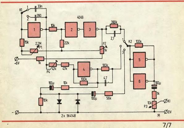

Szevasztok!
Megépíteném a 'Szegény ember függvény-generátora (CD?4049-es IC-s)' nevű (azt hiszem RT-s) eszközt. Van néhány 6 invertert tartalmazó IC-m, akérdés: melyik jó bele? DM937, DL004D, HEF4049, HD/SN7406, SN74LS04; K155LN1, K555LN1(e kettő orosz!). Megnéztem az adatlapokat; szerintem a HEF4049, meg tán a 7406-os lenne alkalmas (nem vágom a pitét, ezért kérek tanácsot). Köszönöm: Kálmán
Jól tippelsz, CMOS kell. Nem látom ugyan a kapcsolást, menne a "TTL"-el is ugyanez a kapcsolás más ellenállás és kapacitásértékekkel, de bizonyára kisebb frekvenciaátfogással. HEF4049! A 7406 az meghajtó is, az a négyszögjel kimenetre lesz jó, ha 5V-al táplálod.

Helló Medve! Ezt négyszögjel kimenet dolgot hogy értsem, a másikkal is megvan minden jelalak. Még annyit; mi módon kellene átszámolni TTL-re.Csak kíváncsiságból megtákolnám azzal is.
Rajz oldalak szerint; 2. o. jobbról-balra-fentről-lefelé (akkori állapot szerint, téma képei) 'peterpan'; ezt is megnéztem! Köszönöm, már mentem is a nyákrajzot (a többi megvan). Lehet, én is az ezermesterben láttam meg (régebben), de itt újra találkoztam vele, és most jött rám a késztetés.A tett odébb lesz, mert jelenleg 200km-re vagyok a dolgaimtól, még vagy egy hónapig. Természetesen lesz jelalak is (amint a szkópomat beüzemelemállt egy két évtizedet). A hozzászólás módosítva: Ápr 5, 2013

A 'tiszta forrás' kapcsolásnál nem világos a csillaggal jelzett kapcsoló funkciója. Itt egy kolléga leírta, hogy neki úgy működött csak, hogy egy 3.3k-val levitte a nullára,
a trimmer 1k-val +-ra rajzolt lábát! De úgy frankó lett.

Felejtsd el, de csak arra gondoltam, hogy a négyszögjel esetén, azt a kimenetet némileg terhelhetőbbé lehetne tenni a 7406-tal. Csak rátenni a kimenetre, és 5V-tal táplálni. De csak a négyszög esetén ugye. De valóban, meg lehetne fejelni egy TDA2030-cal, vagy valamelyik rokonával, az bármelyik jelalakra igazi alacsony impedanciás kimenetet biztosítana kb 20kHz-ig. "Igazi" szkóp meg minek? Ott a PC-d is, csak van benne hangkártya. Vagy...egység vagy minek hívjam.

Abban az esetben, ha Ut kevesebb, mint a tápfeszültség 50 % -a csatlakoztassa a felső R4 (B pozíció). In cases where Ut is less than 50% of the supply voltage, it will necessary to connect the top of R4 to ground (position B) Hat a szimmetriára. A hozzászólás módosítva: Ápr 5, 2013

Ez az Ut kavar be nekem, mert a fejemben mindig tápfeszültséget jelent; de nem. Az előbb írt komának is akkor állt be "féltápfeszre" kitöltésre (vagyis 50%-ra), ha módosított.

Mi a véleményed aTTL változatról, nagy macera lenne átszervezni, vagy akkor tényleg csak 20kHz-ig tudna. A K555LN1 az már modernebb, csak azt nem tudom; gyorsabb-e, vagy kisebb fogyasztású? Amúgy láb-kompatibilis, ha jól emlékszem.

Miért akarsz TTL verziót? Annak szerintem gyengébb a kimenetén a meghajtó, ergó kevésbé fogja tudni tolni a négyszögjelet (= kisebb max. freki, csúnyább jelalak).

Csak kíváncsi voltam, mit tudnának (esetleg; mert van belőlük, több mint CMOS-ból).
Maradj a CD4049-nél. TTL az más világ.

Nem ajánlom a TTL-t a kisebb frekvenciaátfogás miatt. Na oké, ez csak az én mániám, hogy egy tekerésre akarom átfogni az 1Hz-20kHz tartományt. Ha nem bánt a dolog, akkor átkapcsolhatod a tartományokat és TTL-lel, a "0"Hz-50MHz-et elérheted, négyszögjelnél. A kimenetre viszont ajánlom a TTL-t, a terhelhetőségük általában nagyobb, de a sebességük mindenképp... Ha a 20kHz kevés, akkor diszkrét elemekből építhetsz egy teljesítményfokozatot.
De van egy fontos közlendőm: Nem szeretnélek elbizonytalanítani, AZT készítsd el, amit kiszemeltél magadnak, és ÚGY. Majd megnézzük milyen lett, és fejlesztjük ha kell, és ha tudjuk.
Kimenet csak ac, vagy dc. is kell, mert ekkor dc. eltolást is be lehet tervezni. Itt a műveleti erősítő adná a legegyszerűbb megoldást, ha találunk megfelelőt. Az LM7171 adatlapja szerint esetleg jó lehet. Próba döntheti el.
