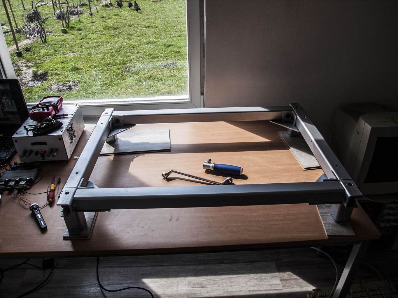

Elkészült a CNC-m váza, a motorokholnap jönnek (remélem), vezérlés TB6560 V-Type, gondoltam megosztom a képeket
Tudom nem tökéletes, de low-cost
Ez nagyon jó!
Nekem is tervben van egy ilyen, és bízom benne, hogy nem csak százezrekből lehet kihozni egy hobbi CNC masinát. Van valami oka annak, hogy nem hegesztesz, hanem csavarozol mindent? Az idomok aluból vannak, vagy valami horganyzott acél zártszelvény?
Minden ST52-es szénacél, ez volt "ingyen" a cégnél kb a kukából szedtem ki. Lehetne hegeszteni is, de semmi kedvem nem volt utána egyengetni és így szállítani is könnyebb, mint egyben. Amit ráköltöttem:
-csapágyak 3500 22db 608-as típus ebből megmaradt sok, mert fióksínnel váltottam ki -fióksínek ~3500 -vezérlő TB6560 16000 -motorok 6500 Minden más adott volt. PC, kábelek, kapcsolók, dobozok etc. Később valszeg cserélem a csapágyakat lineáris csapágyakra.
Megpróbálom majd , kösszi
Szerintem jobb így, hogy csavarozott. Ugyanis így elkerüli az alaktorzulásokat, feszültségeket.
Az más kérdés, hogy hegesztve szebb.
Néhány helyen látok hegesztést, (pl a híd elemein) ezért kérdeztem csak. Vagy annak nem árt a feszültség?

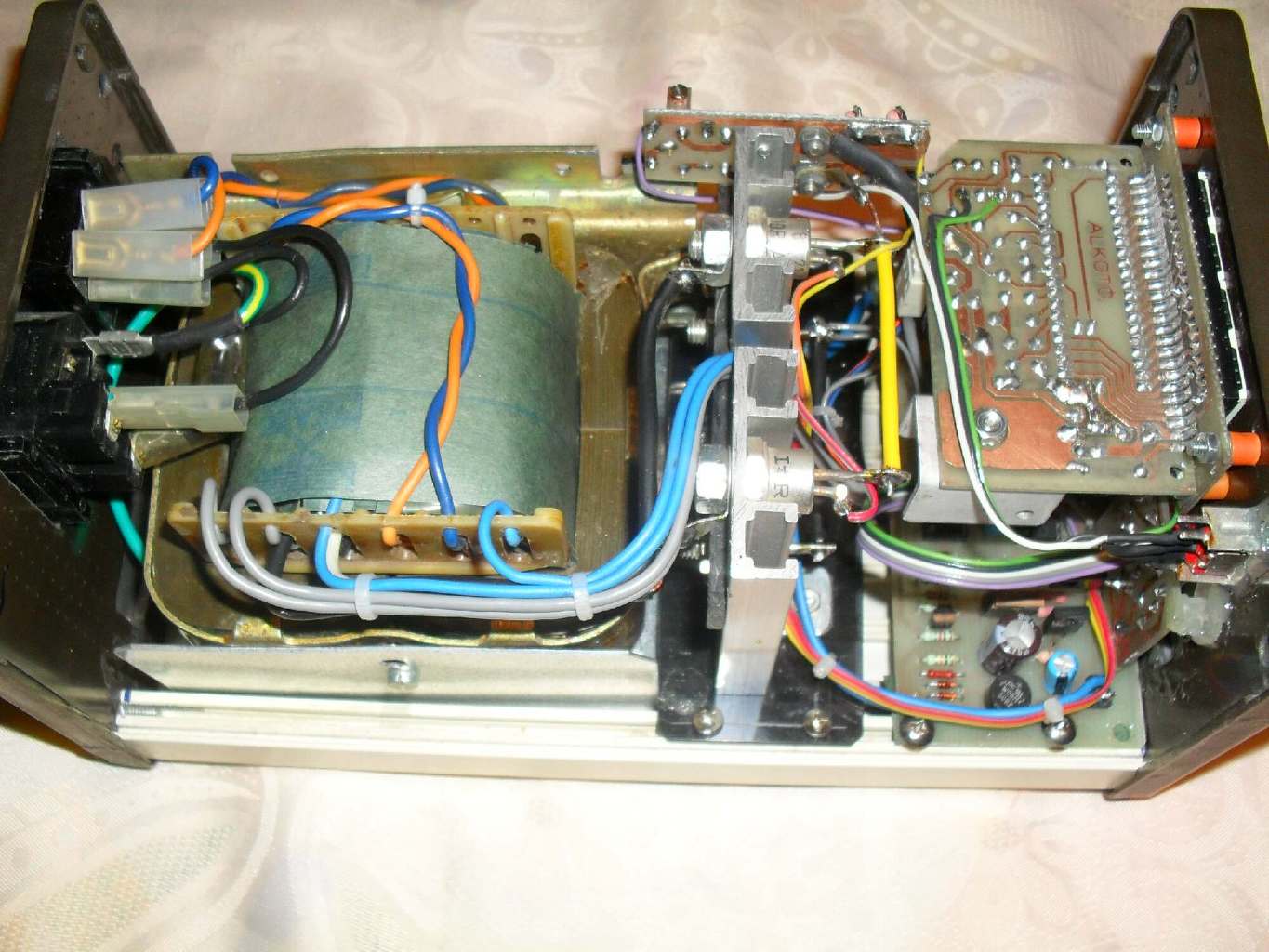

Megépítettem Proli007 állandó áramú, tirisztoros (vezérelt félhidas) akkutöltőjét. Első rugásra indult. Kapott a berendezés egy DVM-et V/A átkapcsolási lehetőséggel is ami Alkotó tervei alapján készült (Itt sem volt probléma).
jelenleg 150-200mA és 5A között állítható be a töltőáram. 5 A-nál a sönt ellenállásoknak már melegük van, ezért nagyobb teljesítményűre fogom cserélni őket, azért is hogy a beállítható töltőáram max: 10A lehessen (a trafó és az egyenirányító eszközök ezt lehetővé is teszik). Hétvégén elkészültem a dobozolással is, hát íme, ez lett belőle:
Nagyon szép lett! Melyik Proli00 kapcsolás alapján építetted meg? Üdv: stefi
Ő lenne az: Bővebben: Link
Üdv: Metabo

Ez a trendi, ha megérted miért írjak 5 betűvel többet csak kopik a billentyűzet A híd sem hegesztve van, hanem csak heftelve, hogy ne tépje meg a hegesztés, előtte pedig az asztalhoz volt rögzítve minden irányból, de nem akarok ide offolni, saját témájában írok majd, ha van kérdés. A hozzászólás módosítva: Ápr 8, 2013

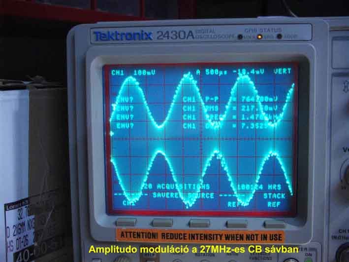

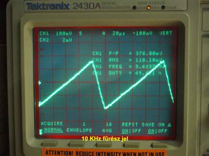

Hosszas tervezgetés és farigcsálás után tegnap összeállt egy MAX038-al megépített hullámforma generátor - sweep generátor - modulálható akármi.
Megpróbáltam belesűríteni a fejlesztésbe a MAX038 adta lehetőségek jó részét. Az eredmény egy olyan műszer lett, ami a következőket tudja: >szinusz, négyszög, háromszög hullámforma >frekvencia 2Hz - 30MHz 6 sávban (30Megánál persze már csak szinusz) >sweep-elhető (az átfogás 1:100-tól tetszőlegesen szűkíthető, ezen belül marker jelek tetszőlegesen beállíthatóak) > a sweep söprési frekvenciája hangolható > modulátor áramkörrel kiegészített. AM, FM, PWM modulálási lehetőség. > A moduláció belső, hangolható Wien hidas oszcillátorról vagy külső jelforrásról is lehetséges. > Állítható a modulációs mélység > egyenfeszültséggel vezérelt kimeneti szintszabályozó áramkör DC-80 MHz sávszélességgel. A készülék, bár működik és amiket leírtam paramétereket hozza is, de sajnos úgy tűnik, hogy nem a végleges változat. Ennek fő oka, hogy tervezéssel együtt épült és így eléggé káoszos lett a végkifejlet. Ráadásul az építés vége felé derült ki számomra, hogy a MAX038 osc. része nagyon érzékeny a huzalozásra és az alkatrészek méretére, stb. Azóta nekiláttam tervezni egy SMD változatot, ahol nem forgótárcsás kapcsoló váltja a kondikat, hanem analóg multiplexer, nagyon rövid NYÁK vezetékezésekkel.
