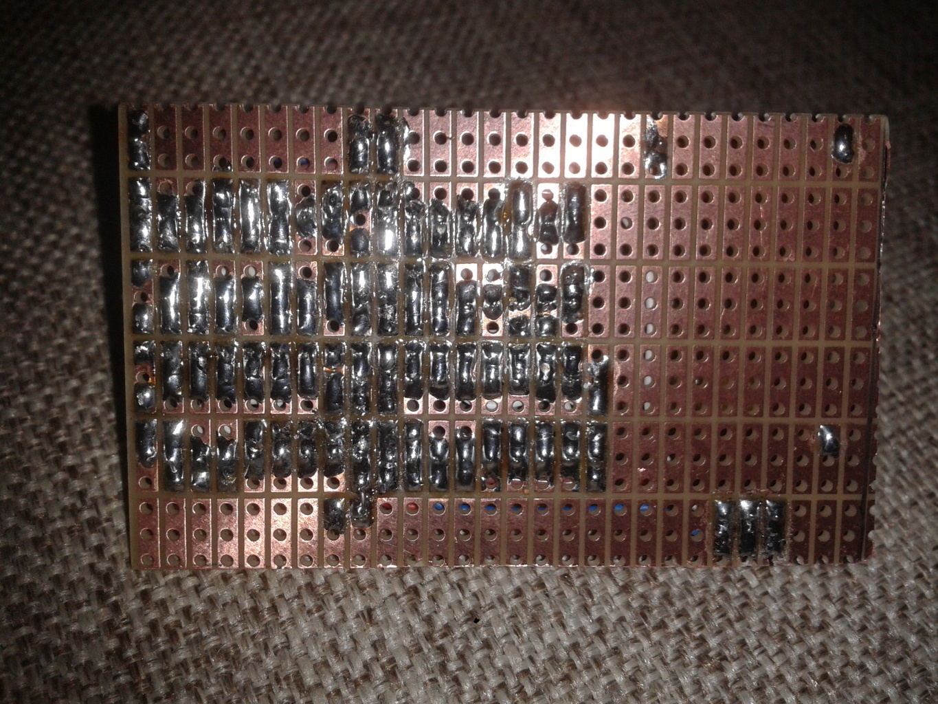

(#) vicsys válasza kameleon2 hozzászólására (») Ápr 7, 2013 /
Természetesen, fotózással.
(#) eyess válasza vicsys hozzászólására (») Ápr 7, 2013 /
Ügyes , és látványos ,ha már ennyire rá mész a dizájnra , akkor már megérdemelne egy polírt az az ónozott nyák felület. Olyannyira fel lehet polírozni , hogy az már szinte tükör én már csináltam ilyet , hogy felpolíroztam az ónozott felületet a mai napig ugyan olyan tükrös , és hát mindig jó ránézni a szemet húzza abba az irányba.
Szerintem ez a nyák is megérdemelné már a motívumok miatt is.Ami szép az szép.
(#) vicsys válasza eyess hozzászólására (») Ápr 7, 2013 /
Megpróbáltam polírozni, de szépen le is szedte az ónozást. Sajna a kémia ónozóm már van vagy 6-8 éves és elég sokszor használtam már.
Akkor most leírok neked az én általam használt polír technikát.Nem géppel hanem kézzel csinálom a legfinomabb szemcsézetű fém gyapottal /nem kohyhai fém dörzsivel!!/ óvatosan csak egy irányból egy irányba át dolgozom.Utána baba olaj nem vicc még egyszer leírom Baba olajból , vagy a zselés fajtából egy borsó szemnyi elég , és polár anyaggal jól át dörzsölöm itt már lehet össze vissza is.Szemmel láthatóan fog fényesedni , és ha már jónak találod , akkor ezek után meg kell tisztítani az olaj maradványoktól , ezt lehet alkohollal , vagy folttisztítóval is .Denaturált szesz nem jó , mert attól kifehéredik , és oda a szép fényes felület.Ha nem lesz fogdosva ezek után megtartja a fényességét.Régebbi képeim közt volt egy ilyen , csak nagyon vissza kéne keresni , hogy hol van.
(#) Buvarruha válasza eyess hozzászólására (») Ápr 7, 2013 /
Ha ennél is finomabb akarsz lenni, akkor farmeranyag.
ITT folytatom.

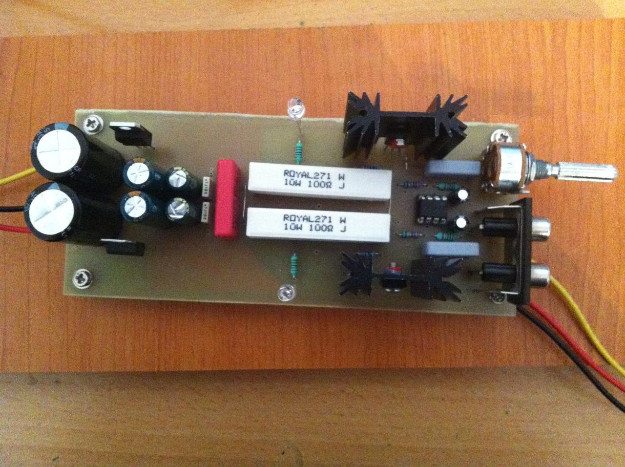

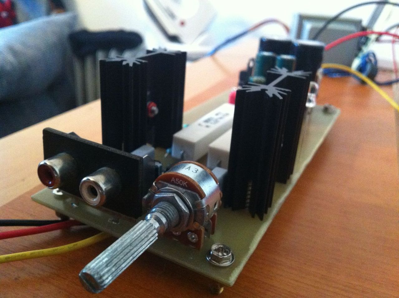

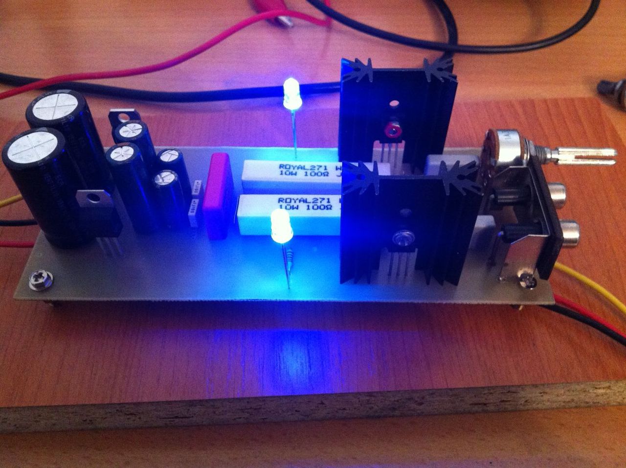

Sziasztok! Elkezdtem építeni a cikkek között megtalálható fejhallgató erősítőt, ezt szeretném veletek megosztani, már csak egy szép doboz kellene neki.
(#) jani1987 válasza manson1989 hozzászólására (») Ápr 7, 2013 /
Ezt melyik kapcsolási rajz alapján építetted?

Úgy tűnik, ez az: Fejhallgató erősítő.
Én biztos, hogy raktam volna egy kis hűtőbordát minkét stabilizátor IC-re és az utánuk következő 2200 µF -os kondikat pedig bele sem tettem volna. A stabilizátor IC-k minden bizonnyal legalább 1 A-t tudnak szolgáltatni, a kimeneten lévő kondenzátorok miatt viszont bekapcsoláskor letilthatnak a nagy indulóáram miatt.

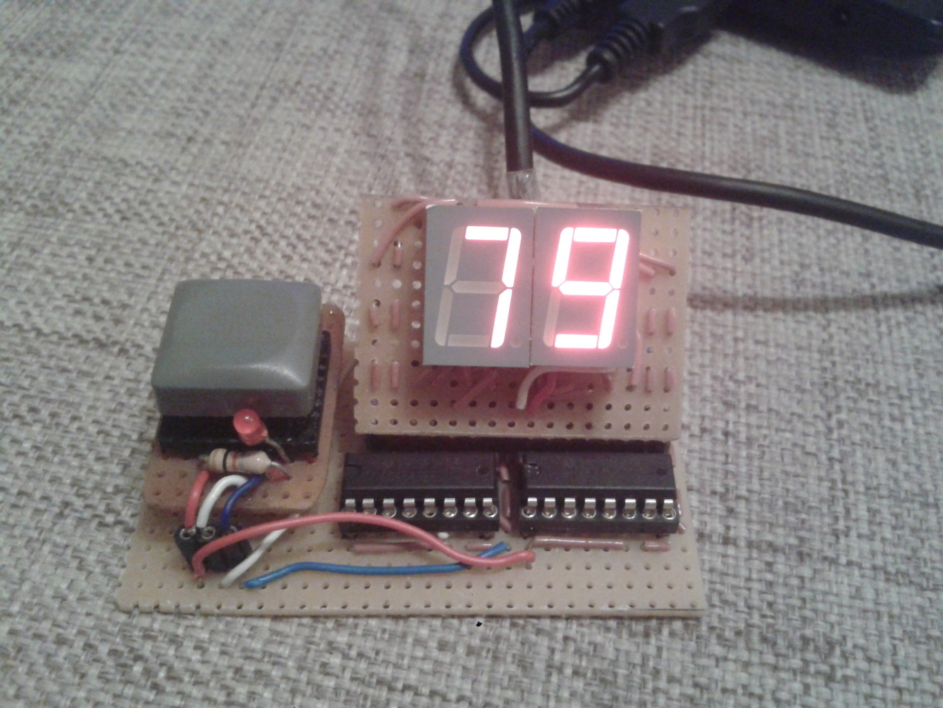

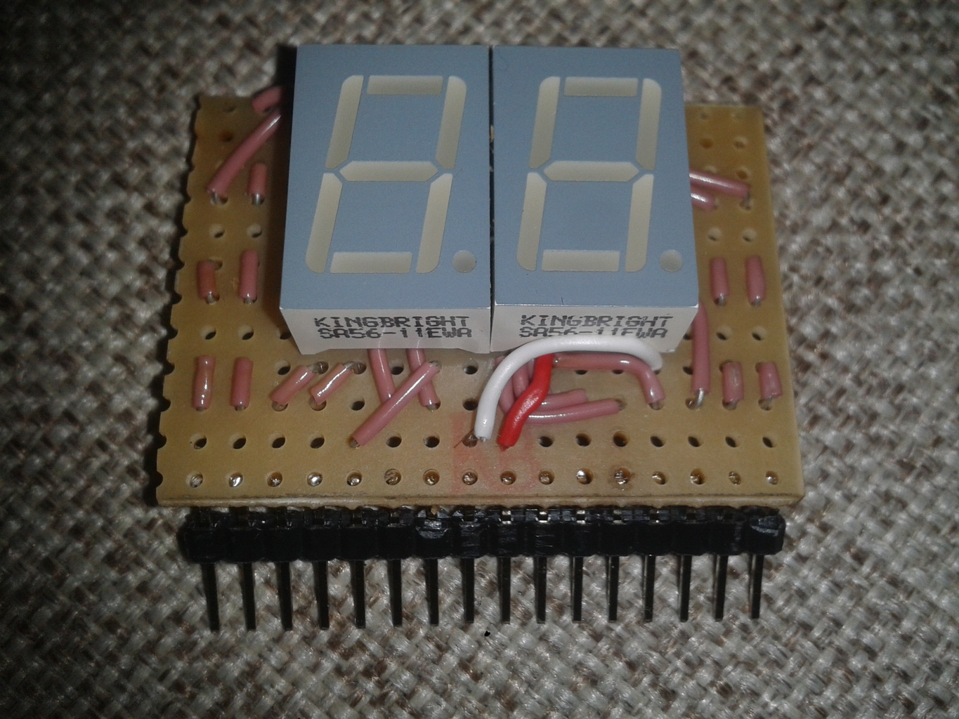

Elkészült az első "komolyabb" szerkezetem, egy 0-99-ig számláló. 2 db 7 szegmenses kijelző van benne amit külön-külön egy-egy 4543 as IC hajt meg. A számlálásért 2 db 7490-es IC felelős , egy az egyes helyi értékért , egy másik pedig a tízesekért felelős.
(#) szdavid_96 válasza FPBalazs hozzászólására (») Ápr 7, 2013 /
Grat. Fodor.
Hogy, hogy megcsináltad panelon is?
És azért megjegyzem, hogy lehetett volna szebb is.
(#) FPBalazs válasza szdavid_96 hozzászólására (») Ápr 7, 2013 / 1
Kedvet kaptam hozzá. Elsőre így sikerült. Megtaláltam a hibákat benne és így már 99-ig számol, de a nullázót nem tudtam beleépíteni.
(#) manson1989 válasza Bakman hozzászólására (») Ápr 7, 2013 /
Szia. Igen, ez az kapcsolás. A stab ic-k még fognak kapni egy kis hűtést mert melegednek. A staboknál a letiltást meg egyszer sem tapasztaltam, sem induláskor, sem menet közben.
(#) proli007 válasza FPBalazs hozzászólására (») Ápr 7, 2013 / 1
Hello! "de a nullázót nem tudtam beleépíteni. " Gondolom azért, mert nem volt a gombnak már hely. Más oka nem lehetett, mert a 7490-nek van RESET bemenete. üdv!
(#) FPBalazs válasza proli007 hozzászólására (») Ápr 7, 2013 /
Próbáltam breadboardon , de valamiért nem sikerült.
(#) szdavid_96 válasza FPBalazs hozzászólására (») Ápr 7, 2013 / 1
Így remélem már érthető lesz. Az egésznek a lényege, hogy ha a 2-3-as lábra pozitívot kapcsolsz akkor a számláló resetel. Ha viszont le van kötve GND-re akkor számlál.

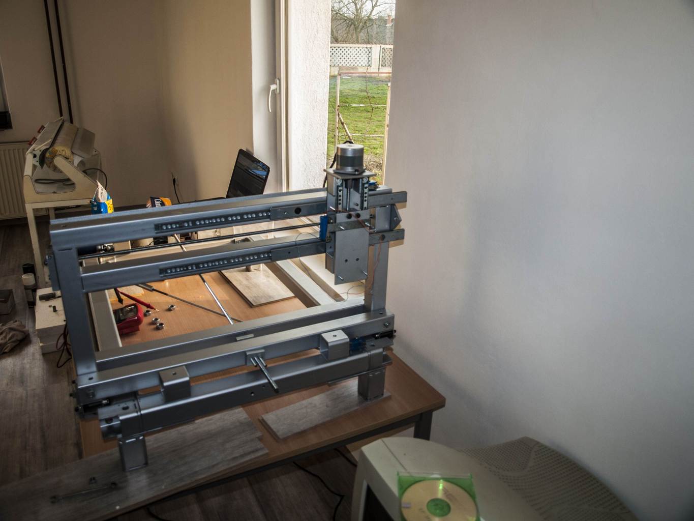

(#) yankoo hozzászólása Ápr 7, 2013 / 1
Elkészült a CNC-m váza, a motorokholnap jönnek (remélem), vezérlés TB6560 V-Type, gondoltam megosztom a képeket Tudom nem tökéletes, de low-cost
