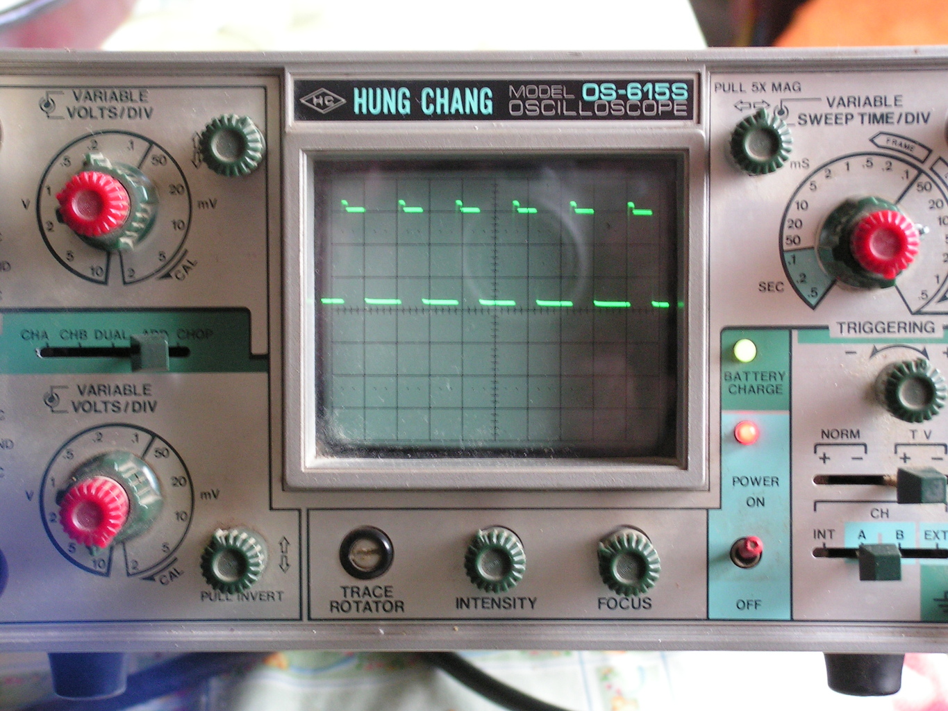

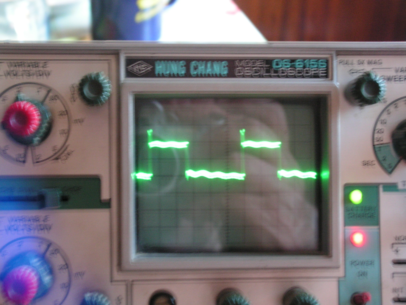

(#) barany165 hozzászólása Ápr 10, 2013 /
Tisztelt Inverteres Szakemberek! Szomorú esmény történt: a Varin 1400 /CLEMONT S1601/ hegesztő
végfokozatában lévő IRG4P40W fetek zárlatosak ill. szakadtak lettek. Ezeket kiforrasztva az ellenellásokból álló osztón a 30V-os zénerre csak 8V jut. A vezérlés tápellátó 7815 stb. Ic-n is csak ennyi mérhető, segédtápról megtáplálva, a stabil 15V megvan, az SG3525A, LM 339N LM324N Ic-ken a táp renben, az SG 3525A kimenetein 11, 14, lábakon tökéletes négyszög. A stabilizátor nem melegszik, kéz elállja. azonban a végfokozatmeghajtó egyik, csak az egyik, BD138 emitterén, a teljesítményfettek 10 Ohm-os ellenállásain, az egyik oldalon a négyszögre szinusz van szuperponálódva! Nem tudom miért, de valószínű ezokból ment tönkre! Ezért nagyobb a segédtáp áramfelvétele???? Remélem sikerül az oszcillogramot feltennem, várom segítségeteket: bárány!

(#) mpisti válasza barany165 hozzászólására (») Ápr 10, 2013 /
Ez gerjedés. A PWM IC-től kiindulva mérd végig szkóppal a jel útját, és ennél nagyobb felbontást használj, lehetőleg olyant, hogy 1-2 impulzusnyi jel legyen a szkóp ernyőjén. Úgy sokkal több információ lesz látható. Lehet hogy meghajtó trafót is kell cserélned.

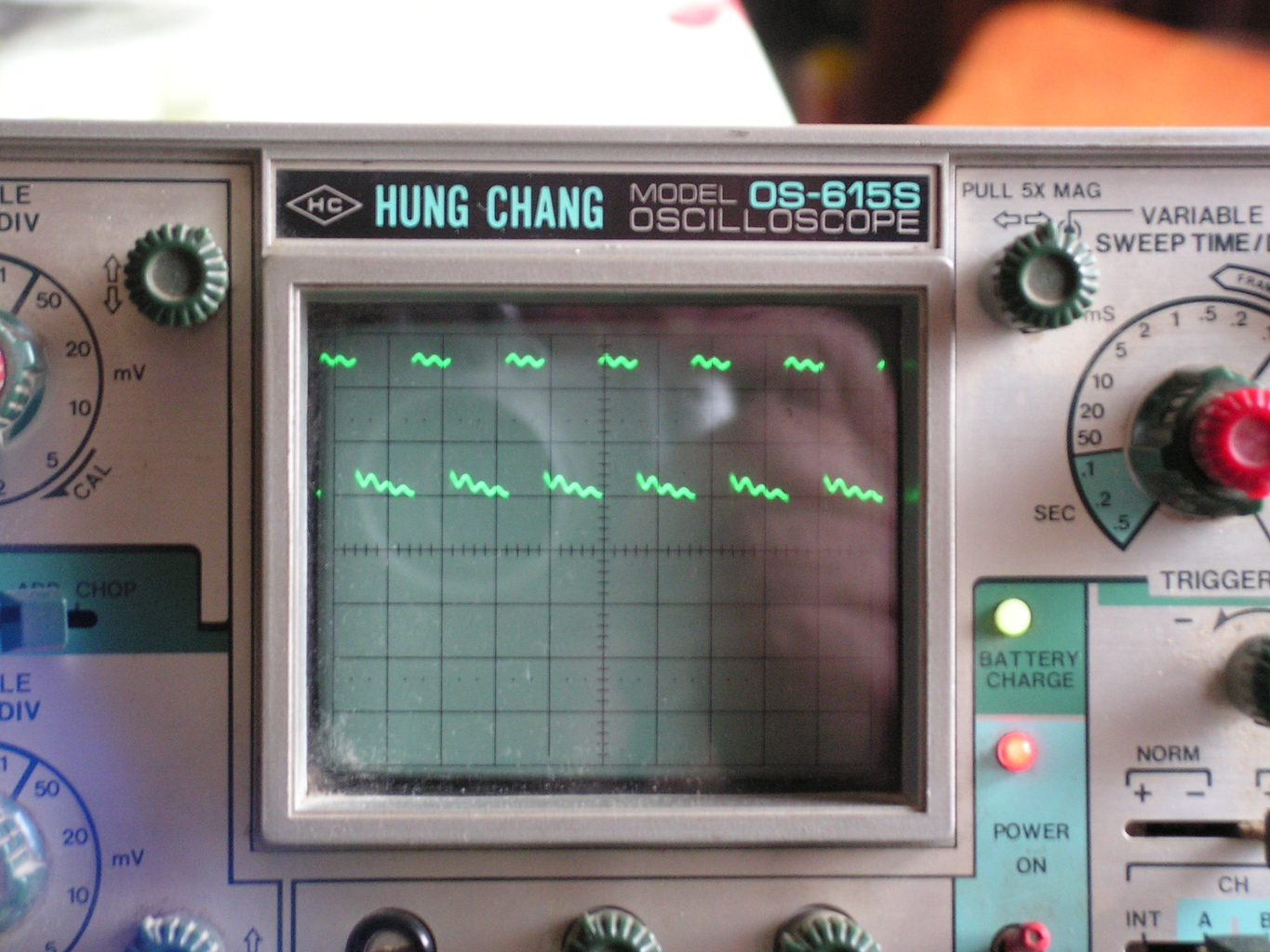

(#) barany165 válasza mpisti hozzászólására (») Ápr 10, 2013 /
Tisztelt Mpisti! Köszönöm a gyors választ, de a bajok egyre szaporodnak, a mérőfej koaxkábele megadta magát, két képet, amik elég rosszak, sikerült csinálni, de minek. A bénázás közben kinyírtam a PWM IC-t. Kérdezném, hogy foglalatba tehető-e, vagy a gerjedési hajlam miatt be kell forrasztani. Egyenlóre míg nem vásárolok két mérőfejet jegelnem kell a témát. Sajnos csak egy volt.Üdvözlettel: bárány!
A 3151-es képen levő jelalak teljesen korrekt. A másikon szépen látszik a gerjedés. Amint már írtam: PWM IC-től kiindulva mérni a jel útját , De a szkópot is, és a hegesztőgépet is hálózattól független tápról kell működtetni. Akkor nem kell attól tartani hogy egy véletlen tapizás megrázó élményt okoz. és annak is kisebb az esélye hogy alkatrésztemető lesz résztvevőből.
