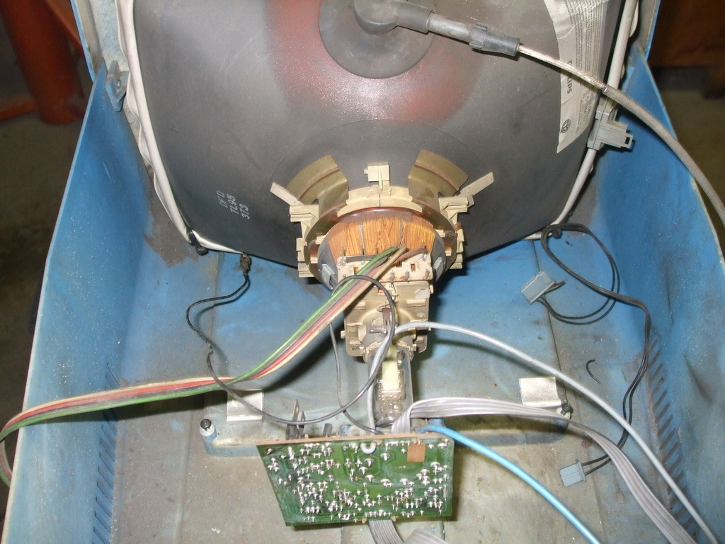

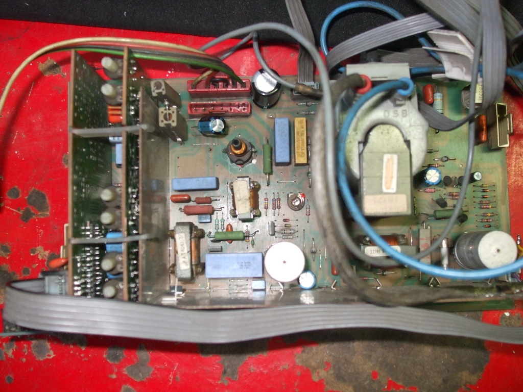

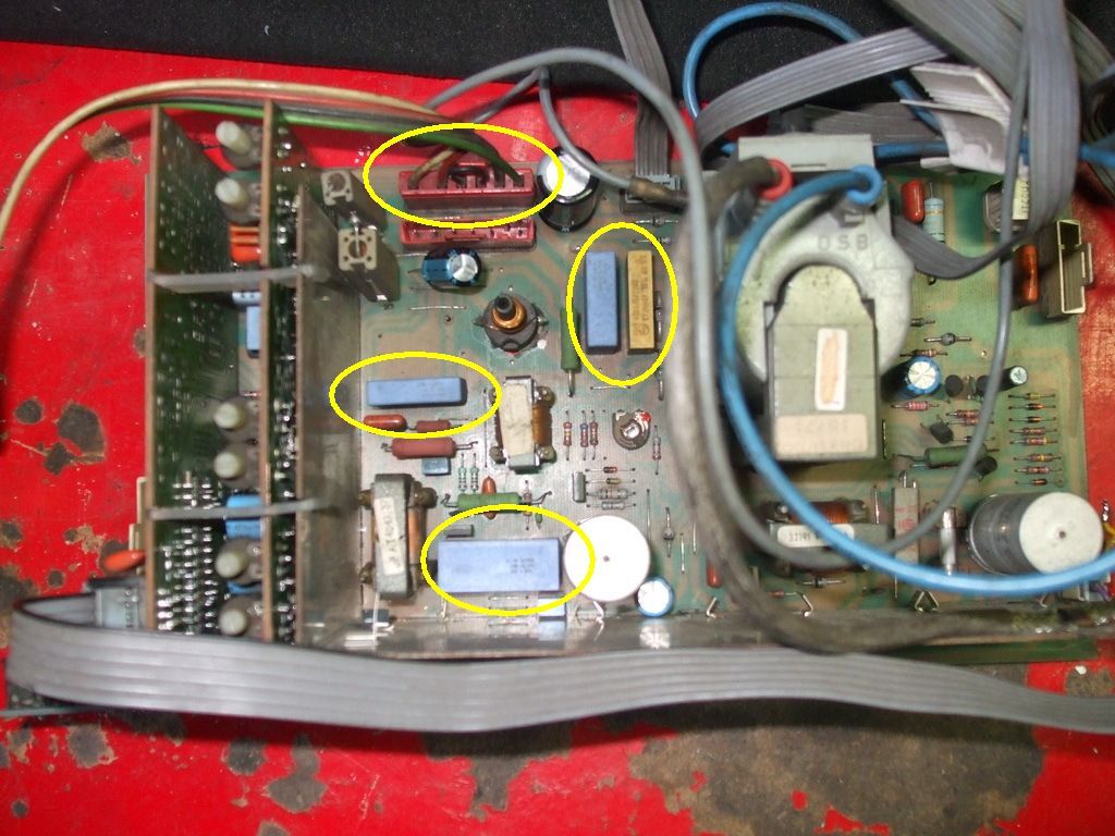

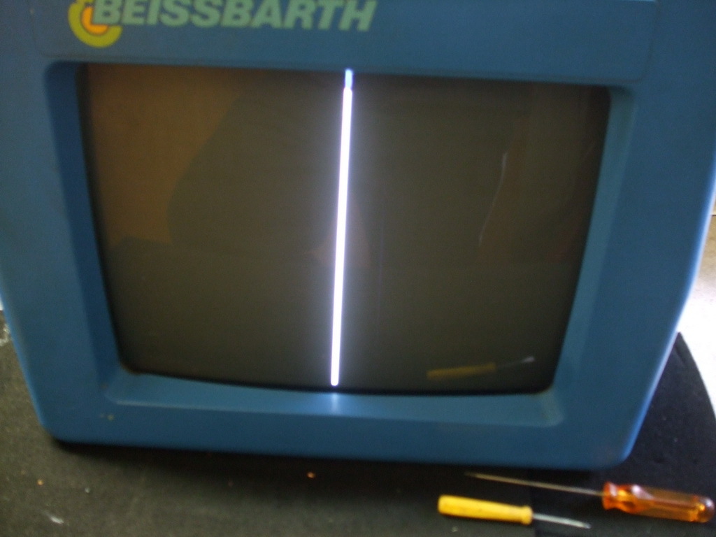

Üdv mindenkinek
Került hozzám egy a képeken látható tv szerűség, ami egy centírózónak lenne a kijelzője. Szintén a képeken látszik, hogy mi a gondom vele.
Ez minek lehet a hibája, vagy merre keresendő? Sorkimenő hiba lehet ez?
Válaszokat előre is köszönöm.
Üdv: Zoltán
(#) kadarist válasza zoz11 hozzászólására (») Ápr 11, 2013 /
Szakadt a vízszintes eltérítőtekercs áramköre. Csatlakozóhiba, forrasztáshiba vagy csatolókondenzátor-szakadás szokta okozni ezt.
(#) BarnaPili válasza zoz11 hozzászólására (») Ápr 11, 2013 /
A bekarikázott alkatrészeket ellenőrizd le.

(#) zoz11 válasza BarnaPili hozzászólására (») Ápr 11, 2013 /
Köszönöm a gyors válaszokat, ki is lépek a műhelybe megnézni a dolgot.
(#) adika28 válasza kocici17 hozzászólására (») Ápr 11, 2013 /
Köszönöm addig is. Még egyszer átméregettem az egész részt és a környékét, de nem találtam semmi hibát.
Ki is mentem, és meg is lett a bűnös, a képen a kisebbik egyedül álló kék kondi volt szakadt, a lába is meg volt melegedve egy kicsit.
Kicseréltem, most remekül működik.
Köszönöm szépen a segítséget.
