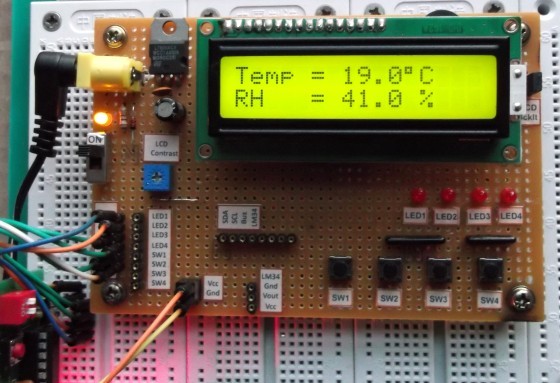

Volt már dolga valakinek DHT-11 hőmérséklet és páratartalom mérő szenzorral?
Konkrétan az a bajom hogy mindkét dekád(tizedes rész) helyén nulla van.
Az ellenőrzőösszeg szerint is helyes a vételezett érték, tehát nem az adatátvitellel van probléma.
Már csak arra tudok gondolni hogy gyárilag garantált+/- 2°C és +/- 5RH% pontosság mellett
a tizedes résznek már nincs akkora jelentősége mint pl. egy DS18B20 vagy LM75 esetében.
A kép máshonnan van, de az enyém is pontosan ennyit tud: a tizedes része nulla!

Köszönöm. Közben utánakerestem, a jóval pontosabb DHT-22 már már kiküldi a tizedes részt is.
Az adatátvitel miatt a két szenzor 100%-ig csereszabatos, ezért küldi ki a DHT-11 a nullákat is.
