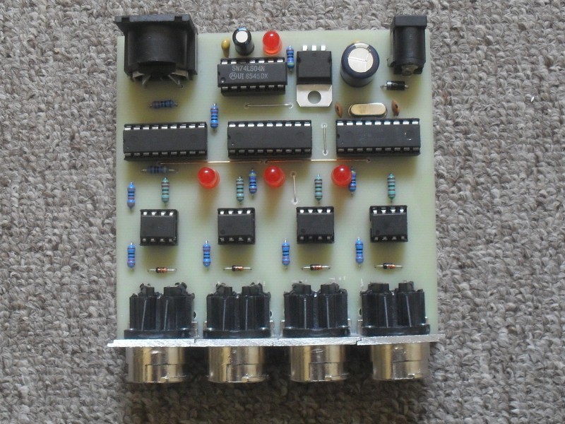

(#) lajos1969 hozzászólása Ápr 14, 2013 /
Legújabb alkotásom! Egy 4 bemenetű midi merger.
(#) vicsys válasza lajos1969 hozzászólására (») Ápr 14, 2013 /
Szép munka, gondosan lett elkészítve. Gratula!

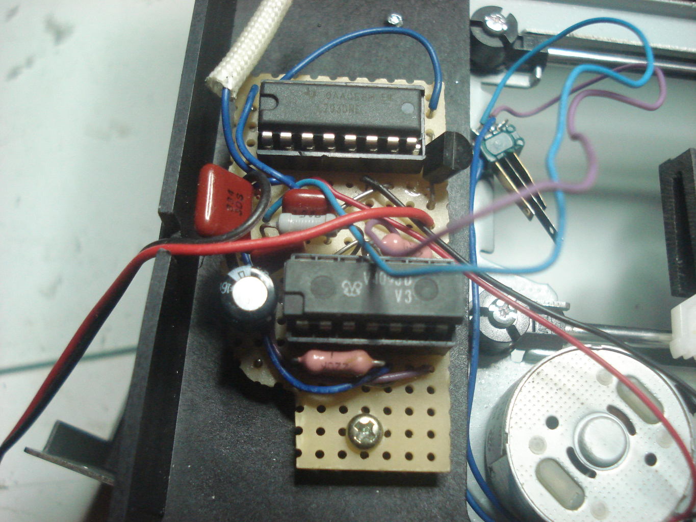

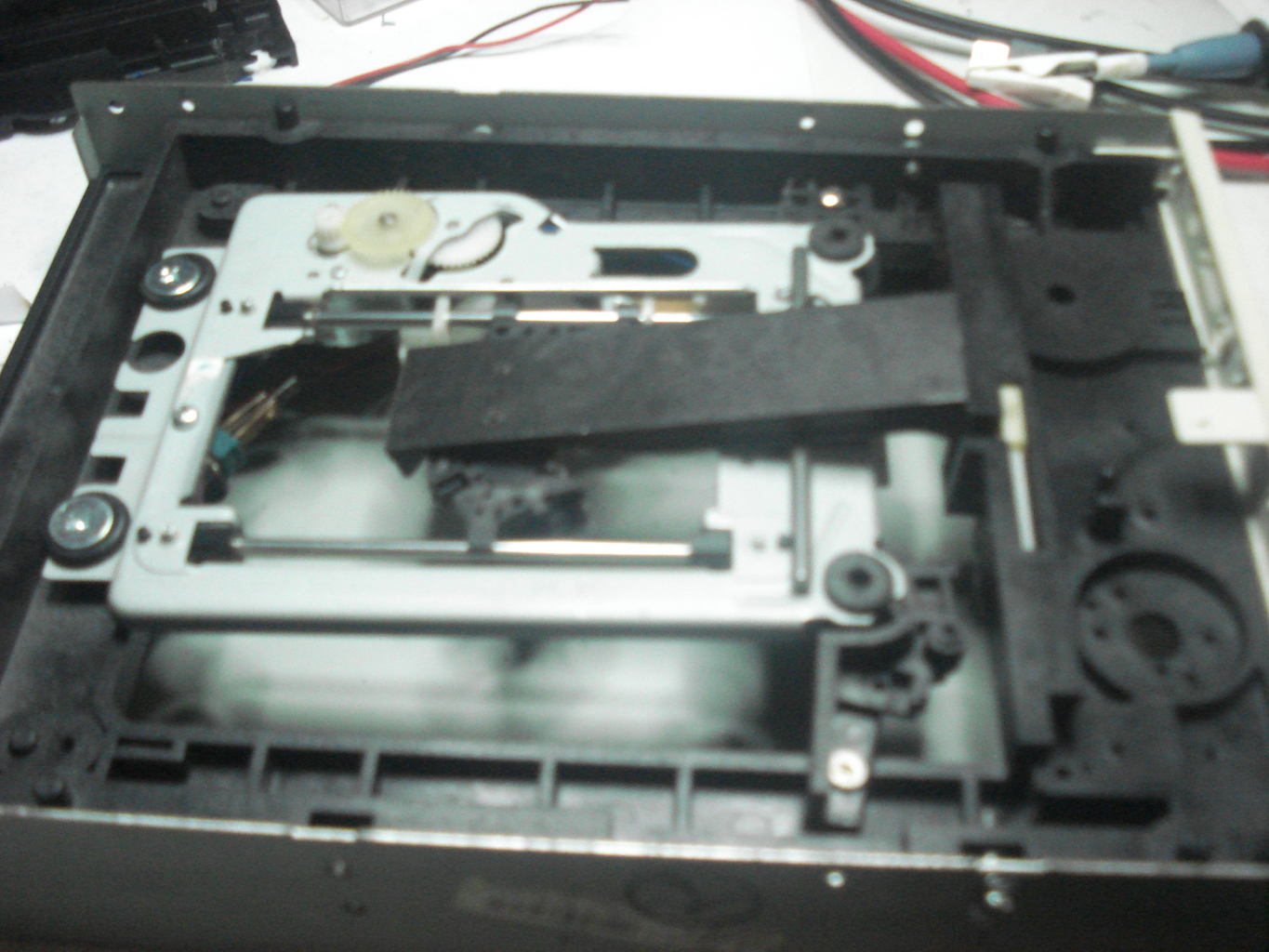

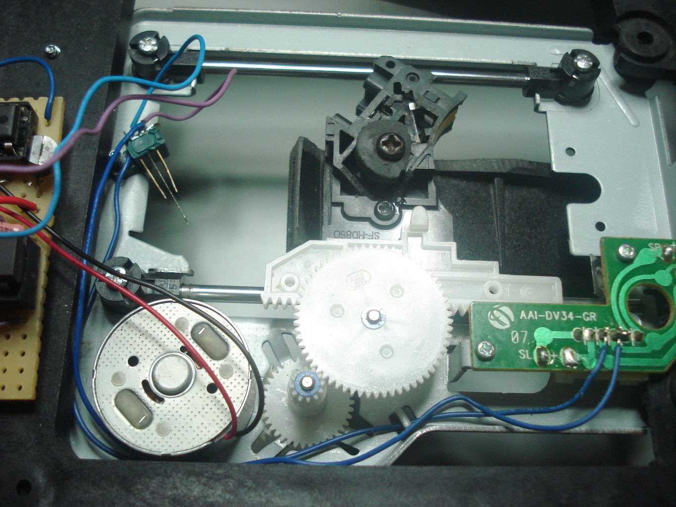

(#) szitko hozzászólása Ápr 14, 2013 /
Rossz CD-ROM újrahasznosítása.
Nyákmarató vegyszer lötyögtető. (Még egy kicsit állítani kell rajta, hogy jobban lötyögjön benne a folyadék.)

(#) kameleon2 válasza lajos1969 hozzászólására (») Ápr 14, 2013 /
Szia! Mit csinál ez a MIDI merger? Mert nem teljesen értem, soros digitális jelet, hogyan keversz össze...?
(#) lajos1969 válasza kameleon2 hozzászólására (») Ápr 14, 2013 /
Hát így!

(#) Leadtek válasza szitko hozzászólására (») Ápr 14, 2013 /
Ez egyszerűen zseniális! Kapcsolása publikus?
(#) szitko válasza Leadtek hozzászólására (») Ápr 14, 2013 /
Persze, bár nem valami nagy durranás. Az eredeti fejmozgató mechanikát használtam, kiegészítve még egy "végállás" gombbal.

(#) Alkotó válasza szitko hozzászólására (») Ápr 14, 2013 /
Ügyes. Van ilyenre szükség egy amatőr műhelyben? Ezen már hosszabb ideje töprengek.
(#) kameleon2 válasza lajos1969 hozzászólására (») Ápr 15, 2013 /
Köszönöm. Így már értem. Csak a PIC feliratot nem láttam az IC-ken.
(#) szitko válasza Alkotó hozzászólására (») Ápr 15, 2013 /
Nincs, de akkor mit csináljak, azzal a 40-50db szétbontott rossz CD-ROM-al?
Ha viszont máshonnan közelítem meg a témát, akkor van.
Sósav-Hidrogénperoxid keveréket használok. Bekeverek 1/2 litert, és az egy darabig elég, de egy pár nyák után, és az idő múlásával, már elég sokáig tart a maratás. Ilyenkor mindig öntöttem hozzá új keveréket. Ha lötyögtettem a keveréket, a maratási idő a felére csökkent, és ritkábban kellett új keveréket készíteni.
Tehát, csak az idő, és a spórolás miatt készült eme szerkezet.

(#) szitko válasza kaqkk hozzászólására (») Ápr 15, 2013 /
Műanyag fogaskerék szivattyú, vagy ami könnyebben beszerezhető, műanyag lapátos szivattyú. Ez utóbbit az akvarisztikában használják. (Van is itthon egy fölös, lehet, hogy kipróbálom.) De ma "élesben" ment a lötyögtető, és az eredménnyel nagyon meg vagyok elégedve.
