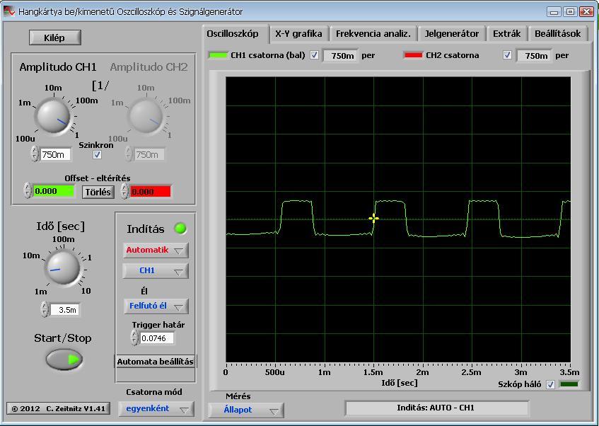

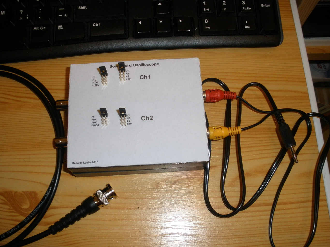

Elkészültem a hangkártya előtéttel, és a mérőfejekkel. Nem lett rossz, bár egy kicsit zajos, de amire nekem kell jó lesz ez is. A lényeg, hogy látni a jelet. ![]() A mérőfejbe kellett az a kondi, mert mint majd látható, ezzel sikerült úgy-ahogy beállítani a négyszögjelet. Szóval nagyon örülök, hogy van egy "szkópom"! ![]() Üdv Laslie
A doboz műanyag? Mert ha igen, az baj. Az RCA csatikat is fémre kellene cserélni, hogy árnyékolva legyen.
Az RCA-nál és a BNC-nél megbontva lehet vizsgálni, hogy melyik részegység mekkora zajt termel. A hozzászólás módosítva: Ápr 15, 2013
Ha megnézed milyen frekvenciatartományt tud, lehet változik a véleményed. 10kHz-ig, nem hinném hogy gondot okozna a külső elektromágneses tér. (Pláne nem is u-mV-ról beszélünk.) Vagyis sokkal jobb nem lesz, úgyhogy nincs értelme átalakítani. (Egyébként gyári DSO-k is gyakran műanyag házban vannak. Igaz ott a NYÁK-ban van GND és táp réteg is.
Mivel én is csináltam ilyen hangkártyás szkópot csak passzívat, így tudom, mennyi zavart tud összeszedni. Konkrétan a hálózati 50Hz-et olyan gyönyörűen fogja minden elektromos kütyüből, mint egy TV antenna. Sokat számít az árnyékolás egy ilyen szkópnál is, tapasztalatból mondom.
Igen, a doboz műanyag. Bennem is felmerült, hogy inkább fém doboz kellene, vagy legalábbis le kéne árnyékolni belülről, pl. alufóliával
, de aztán elvetettem - egyenlőre - mert amire kell arra jó így is. Történetesen a jel meglétének vizsgálata. Végig túrtam a netet, hogy ki milyen megoldást alkalmazott a dobozolásra, és eléggé vegyes kép fogadott. Kb. fele-fele arányban láttam fém- és műanyag dobozos megoldásokat. Mivel a nyákot már nem akartam áttervezni, így maradtam ennél a megoldásnál. Az RCA aljzatok fémek, csak van rajtuk egy műanyag borítás. Bővebben: LinkEredetileg a funkciógenerátor topikból kerültem ide, mert meg szeretném építeni a szegény ember funkciógenerátorát CD4049-es IC-vel. Ennek kapcsán merült fel az az igény, hogy jó lenne látni a jelalakot. Mivel nekem nincs rendes szkópom, és keret sincs egy ilyenre, így más megoldás után kellett néznem. Ott ajánlotta egy fórumtárs ezt a topikot. A többi megtalálható itt a topikban, hogy miként született meg ez "készülék".
A nyák tervezésnél nem figyeltem rá eléggé, hogy a tüskék szépen, szimmetrikusan helyezkedjenek el a fedlapon. Ha még egyszer megépíteném, akkor kicsit áttervezném a nyákot, hogy ez a része is esztétikus legyen. Ezt sajnos csak akkor vettem már észre, mikor a tüskéknek kifúrtam a fedlapot.

Árnyékolásnál a bnc-ket a fémházzal kell összekötni, és a nyák gnd-jé vel is?
Mivel a BNC-n a meleg ponthoz képest a külső rész a másik pólus, így kénytelen vagy összekötni, mert ahhoz viszonyítod a feszültségeket.
A NYÁK GND-jével meg attól függően, hogy az a jel GND-je vagy sem.
Az összeszedett fölrhurok 50Hz és társai, mivel a PC földelt, ezért nem nagyon jók a PC-s multiméterek sem.
A földhurok egy hiba, aminek nincs köze a szkóp árnyékolásához. Az árnyékolás az "éterből" jövő zajra kell. Csak a legtöbb zaj a körülöttünk lévő gépekből jön, ezért mi magunk antennaként szedjük össze az 50Hz-et és tovább sugározzuk. A szkópnál is látszik, ha a kezünket közelítjük a mérőcsúcshoz.

Ami a képeken látható, az nem kívülről származó zaj, vagy legalábbis nagyobb része nem az. Részben a nem méréstechnikai célokra készült ADC működéséből adódik, részben a négyszögjelben lévő harmonikusok átvitelének hiányából. Ez ellen nem tudsz tenni semmit. Szoftver tudna, csak akkor vagy nem lehetne univerzális, vagy minden PC hangkártya karakterisztikáit tartalmaznia kellene.
A szkóp nagy impedanciás, kisjelű bemenettel rendelkezik. Ha a mért áramkör adott része is nagy impedanciás, akkor antennaként funkcionál. Egyébként az se jó, hogy ha mV-os jelet mérsz, majd elveszed a mérőfejet és több voltos zaj kerül rá, ami akár tönkre is teheti a bemeneti áramkörödet.
Szerintem kár ezen vitázni, mert nem véletlenül szokták árnyékolni (és nem földelni) a jelutat. Gondolom nem azért burkolják be a cuccokat, mert sok felesleges vaslemezük van.

A képeket kicsit alaposabban megnézve és számolgatva:
Négyszögjel átviteléről lenne szó, ami egy alap- és gyak. végtelen számú felharmonikusból áll. Határozottan látszik a 20kHz körüli felharmonikus, azt ugyanis már nem egészítik ki további harmonikusok négyszöggé. Az oka a 20kHz körül meredeken vágó LPF, így ezt egy négyszögről eltüntetni max. szoftveres úton lehet. A hozzászólás módosítva: Ápr 16, 2013
