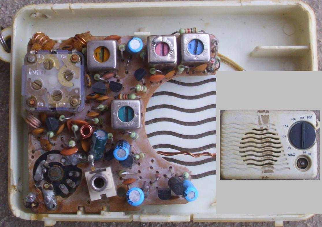

Van egy FM zsebrádióm, 88-108Mhz. Azt szeretném kérdezni, hogy hogyan tehetném AM vevővé? Valahol olvastam már erről, de elfelejtettem. Asszem, valahol az aránydetektor(?) környékén kell valami kis átalakítás. Köszi a segítséget. Ferenc
Elvileg sehogy. Az FM vevőknek jellemző tulajdonsága a határolás. Ezért jobb minőségű átvitelt lehet vele elérni, mint az AM vevőknél, mert a határolás kiküszöböli az átvitel változásaiból eredő zavarokat. Gyakorlatilag azonban egy zsebrádióban ez a határolás nem olyan nagy mérvű, kis bemenőjelek esetén nem is nagyon van. Az aránydetektorban annyit kell megtenni, hogy az egyik diódát kiveszed, akkor megszűnik a híd kapcsolás, és egy közönséges AM demodulátorod lesz. Kicsit azért félre lesz hangolva, de némi utánhangolással korrigálható.
A modernebb zsebrádiókban azonban nem aránydetektor van, mert ez nem integrálható, hanem a KF IC tartalmaz egy szorzó demodulátort, ami az AM jelek demodulálására nemigen alkalmas. Azért várhatóan csak nyekeregni fog.
Akkor el kell dönteni, hogy régi, vagy újabb rádiód van-e. Vedd le a burkolatát és fényképezz bele!

Itt a fotó. Az arány detektor a jobb felső részen van?
Az arány detektor a bordó-kék tekercsek, és mellette a két dióda.
Egyszerű a helyzet, első körben csak hangold át a kívánt vételi frekvenciára, ebben nem sok határolás van, úgyhogy azzal nem lesz sok dolgod.
Youtube-on láttam ilyen rádió áthangolását. Annyit csinált, hogy a két réz színű tekercset szét húzta. Mindenképpen reptér közelében kell lakni, ahhoz hogy működjön. Gyakorlatilag azért szólal meg mert jól megvezérli a detektort. Liszt Ferenc reptér mellett lakók előnyben!
