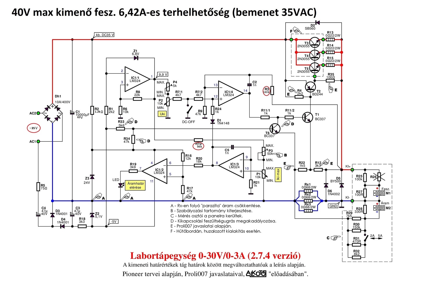

Sziasztok!!
Megepitettem ezt a labortapot de gondok akadtak a beuzemeltetesnel.
1: A kimeneten amikor mind a 4 potmetert feltekerem 55V-ot merek, rakapcsolom sorba az ampermerot, es 4db 65W-os 1Ω-os ellenallast (5.2Ω ) ahol 10.57A kellene legyen az aramerosseg, ehelyett csak 4A es barmit csinalok nem megy effele. A trafo megbirja, men avval van a baj.
2: A kijelzo az 55V-os kimeno feszultsegnem 80V koruli feszultseget mutat, ugy hogy a helitrimerekkel a legkissebbre allitom, es ugyanez a jelenseg van az ampermeronel is (4A-nel 7.2 koruli erteket mutat).
3: Amikor az oszes potmetert egeszen letekertem, az R10 szetegett. Ez ugye nem normalis dolog?
Miert jelentkeznek ezek a hibak??

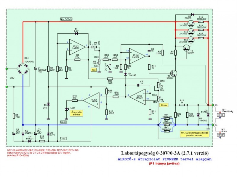

Már évek óta használom ezt a labortápot, egyszer csinált valami érdekeset de azóta se mindeddig. Tehát a jelenség beállítom 9 voltra, rákapcsolok egy pic16F84 fénymátrixot, elkezd működni de pár pillanat múlva 40 voltot jelez a voltmérő az s annyi is van a kimeneten ez hogy lehetséges????? Évek óta másodszor találkozom ezzel a jelenséggel!

(#) Hp41C válasza lajos1969 hozzászólására (») Ápr 18, 2013 / 1
A LED mátrix multiplexelt, azaz igen nagy áramingadozásokat produlál. A táp áramlimitje alacsonyra van állítva és az időállandója kicsi. A periódikus áramlimit átlépések következtében kialakul egy kellemetlen átmeneti állapot:
Legyen még az áramlimit miatti vezérlés aktív, ekkor a kimeneten kisebb a feszültség, mint amit a feszültség szerinti visszacsatolás szeretne. Ebben a pillanatban megszűnik az áramlimit általi kimeneti feszültség korlátozás. Az áteresztő tranzisztorok vezérlő jelét az áram érzékelő erősítő már elengedte, a feszültség visszacsatolásért felelős erősítő pedig engedi, mivel a kimenő feszültség még alacsony. Ha az áreresztő tranzisztorok "gyorsabban" reagálnak, mint ahogy a feszültség szerinti visszacsatolás feléled, a kimenetre a "nyers" tápfeszültség is kerülhet. Ezután feléled a feszültség hurok, leszabályozza a kimenő feszültységet, feltéve, hogy a mátrix ennyi idő alatt nem viszi megint túláram miatt korlátozásba a tápot.
Sajnos a közölt kapcsolásokat nem tesztelték a nagy áramváltozásokat periódikusan előállító terhelésekre.
Két megoldás kínálkozik:
- az áteresztő tranzisztorok vezérlését lassítani egy kondenzátorral,
- a feszültség visszacsatoló hurok sebességének növelése (ez gerjedékennyé teheti a tápot).
Sajnos a kép kicsi, nem tudok pozíciószámot leolvasni...
(#) _vl_ válasza Hp41C hozzászólására (») Ápr 18, 2013 /
Harmadik megoldás: a rákötött áramkört a jellegének megfelelő mennyiségű és minőségű kondival kell ellátni, és akkor nem csinálja azt a táppal, amit nem kéne neki.
(#) lajos1969 válasza Hp41C hozzászólására (») Ápr 18, 2013 /
Köszönöm a precíz válaszodat! Itt egy nagyobb kép, mivel lehetne javítani ezt a hibát?
Az áramlimit feljebb tekerése nem segít?
(#) Alkotó válasza lajos1969 hozzászólására (») Ápr 18, 2013 / 1
Az eredeti PDF formátumú rajz korlátlanul nagyítható minőségromlás nélkül, s a mérete mégis sokkal kisebb. Kár ebből bit-kép formátumot csinálni (JPG).
Ha áramgenerátoros üzembe kerül a táp- akár csak rövid időre is-, akkor ezt a LED felvillanása jelzi. tehát nem titokban történik.
Ugyan csak részben értettem ezt az "áramingadozósdit", de első körben semmi mást nem csinálnék, csak tennék a fogyasztóval párhuzamosan egy kb. 1000µF-os kondit -értéke az áramtól függ-.
(Csenben jegyzem meg, ha ez a jelenség valóban létezik, és valóban zavart okozhat, akkor már eleve bele kellene tervezni ezt a kondit a "rángató" áramkörbe.)
(#) lajos1969 válasza Alkotó hozzászólására (») Ápr 18, 2013 /
Egy 1000µF-ot tettem a fogyasztóval párhuzamosan és nem jelentkezik a hiba, ha leveszem róla akkor rögtön felmegy a fesz.
(#) lajos1969 válasza lajos1969 hozzászólására (») Ápr 18, 2013 /
1µF-al is jó! Beleraktam a mátrixba az 1 mikrós kondit, köszönöm!
A hozzászólás módosítva: Ápr 18, 2013
(#) Alkotó válasza lajos1969 hozzászólására (») Ápr 19, 2013 /
Áramfüggő. 100mA nagyságrendig tényleg elég lehet 1-10uF. Az 1000µF már durva dolog, több amperes áramhoz való, és ennek a tápegység sem örül ha szabályoznia kell hirtelen (ezért mondtam, hogy az elektronikád része legyen a kondi, ne a tápegységé).
Némely táp kimenetén elve van egy 10-100µF-os elkó.
(#) lajos1969 válasza Alkotó hozzászólására (») Ápr 19, 2013 /

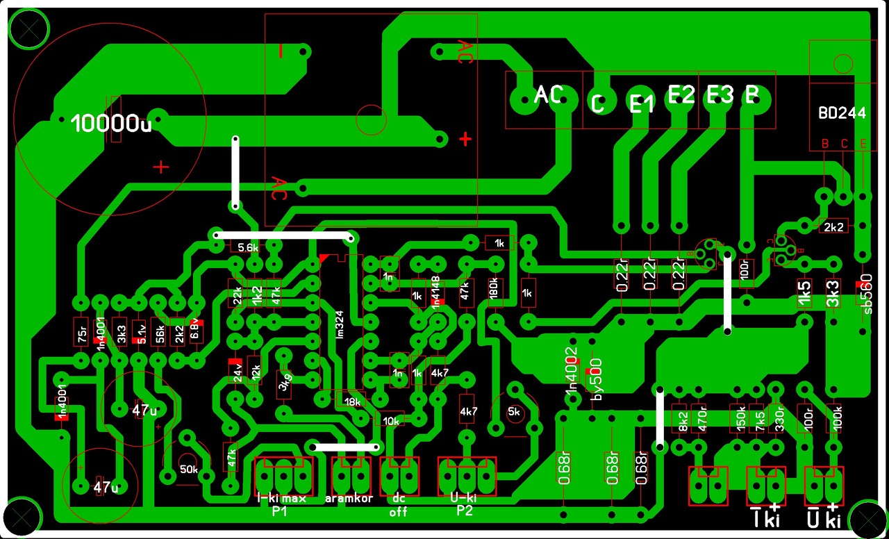

(#) attti hozzászólása Ápr 19, 2013 /
Újrarajzoltam Alkotó tápegység nyáktervét és szeretném, ha leelenőriznétek Bővebben: Link. Segítségeteket előre köszönöm!

(#) pjg válasza attti hozzászólására (») Ápr 19, 2013 /
Miért kellett átrajzolni? Így most betettél egy jó adag bizonytalanságot.
(#) attti válasza pjg hozzászólására (») Ápr 19, 2013 /
Hogy tudjam változtatni az alkatrész méreteket úgy ahogy akarom.
A hozzászólás módosítva: Ápr 19, 2013

(#) Alkotó válasza attti hozzászólására (») Ápr 19, 2013 / 1
Nekem az "eredeti" átgondoltabbnak tűnik, javaslom azt használni. Abban nem kell módosítani az alkatrészeket, mert éppen odafér minden ahová kell.
(#) _vl_ válasza attti hozzászólására (») Ápr 19, 2013 /
„mert azokba nem vagyok biztos.”
Akkor meg kell őket mérni. És ne gyere azzal a dumával, hogy még nincsenek meg, mert akkor mi meg jövünk azzal a dumával, hogy előbb vásárlás, AZTÁN tervezés. De hogy miért kell ezt ötszázszor elmondani...
Az a tervezési szabály megvan, hogy a "betáplálás - pufferkondi - fogyasztó" sorrendet a vonalvezetésen tartani kell? Azaz ha nem a Graetz + lába és a fogyasztó közötti vezetékszakaszra rakod a kondi + lábát, hanem egy "kinövés" vezet oda hozzá, akkor az elektronok majd jól nem akarnak arrafelé menni, és nem érvényesül a kondi hatása...
(#) attti válasza _vl_ hozzászólására (») Ápr 19, 2013 /
Erről a szabályról nem tudtam, de köszönöm, hogy elmondtad. Próbáltam kicsit javítani.
(#) dB_Thunder válasza attti hozzászólására (») Ápr 20, 2013 /
A kapcsolás helyességét nem ellenőriztem mert nincs rá időm (mennem kell kamiont javítani)
Viszont optimalizáltam néhány helyen.
(#) attti válasza dB_Thunder hozzászólására (») Ápr 20, 2013 /
Még eszközlöm rajta amiket reloop mondott és szerintem jó lesz. Még átnézem párszor.
Néztem hogy hol szólt hozzá reelop...
Én még véletlen sem csökkenteném a forrszem átmérőt mert nagyon kellemetlen, ha leszakad !
Furatok átmérőjét én már belőttem 0.6ra,
Ami maradt hiba az a kevés távolság, ez leginkább a forrszemeknél jelentkezik, kicsit szét kellene őket húzni az alkatrészeket.
