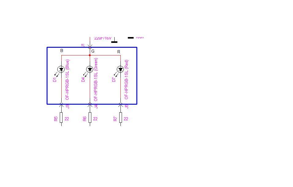

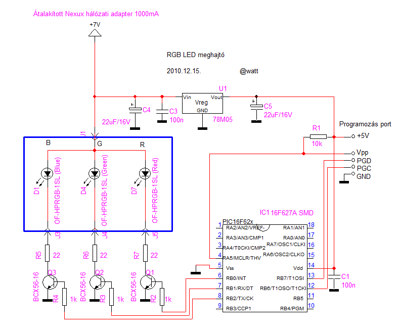

(#) vladcepes hozzászólása Szept 26, 2013 /
Sziasztok! Az RGB ledet tudom helyettesíteni 3 db másik színű leddel? A választ előre is köszönöm.
(#) zolika60 válasza vladcepes hozzászólására (») Szept 26, 2013 /
Természetesen. Bár annyira egy helyről nem tudnak sugározni a három tok miatt.
(#) vladcepes válasza zolika60 hozzászólására (») Szept 26, 2013 /
Köszönöm! Végül felváltva világítanak erről lett volna szó,csak vártam a megerősítést
Smd ledekre gondoltam.

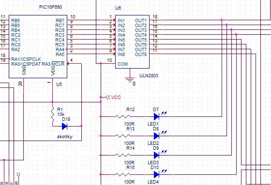

(#) usane hozzászólása Szept 26, 2013 /
Nem tudom ide tegyem-e fel a kérdést vagy a PIC-es témába, de szerintem ide való.
Adott az alábbi kapcsolás részlet, a többi nem lényeges. A PIC meghajtja az ULN2803-at.
A probléma az, hogy ha a PIC alacsony szintet ad akkor is meghajtja annyira, hogy led is meg relé ios működik a kimenetén. Ha kiveszem a PIC-et akkor ok. Megpróbáltam lehúzni 10K-val a PIC kimenetét, az sem jött össze.kb 1,7V van az ULN kimenetén. Még 270 ohm lehúzással is sem jó.
Mi hajtja meg azt a nyamvadt ULN-t annyira?

(#) proli007 válasza usane hozzászólására (») Szept 26, 2013 /
Hello! Az lehetetlen. A PIC és az ULN GND összekötésnél van valami gond. Ha a PIC kimenete alacsony szintű, akkor ott 0V van. Mert az ULN csak a GND felé terheli a PIC-et, az meg kb. 24mA-el terhelhető..
üdv!
