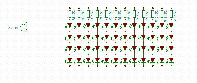

(#) Addye hozzászólása Ápr 23, 2013 /
Szeretnék építeni egy levilágítót 48db UV ledből. A ledek már megérkeztek és van hozzá egy 19V 2,1A -es laptop tápegységem, amiről üzemeltetném. A kérdésem az lenne, hogy megoldható erről a tápról az üzemeltetés? A ledek nyitófeszültsége 3,6V és az van még ráírva a tasakra, hogy 30mA max. Az alábbi képen, amit csatoltam az általam elképzelt elrendezés lenne. Működne így a valóságban?
Előre köszönöm a segítséget!
(#) pjg válasza Addye hozzászólására (») Ápr 23, 2013 /
Ne négy, hanem öt darab LED-et köss sorba. Úgy csak 1V-ot kell ejteni az ellenálláson. 33Ohm.
(#) Addye válasza pjg hozzászólására (») Ápr 23, 2013 /
Köszönöm a gyors válszat, akkor ezzel a módszerrel működőképessé vált az ötletem
