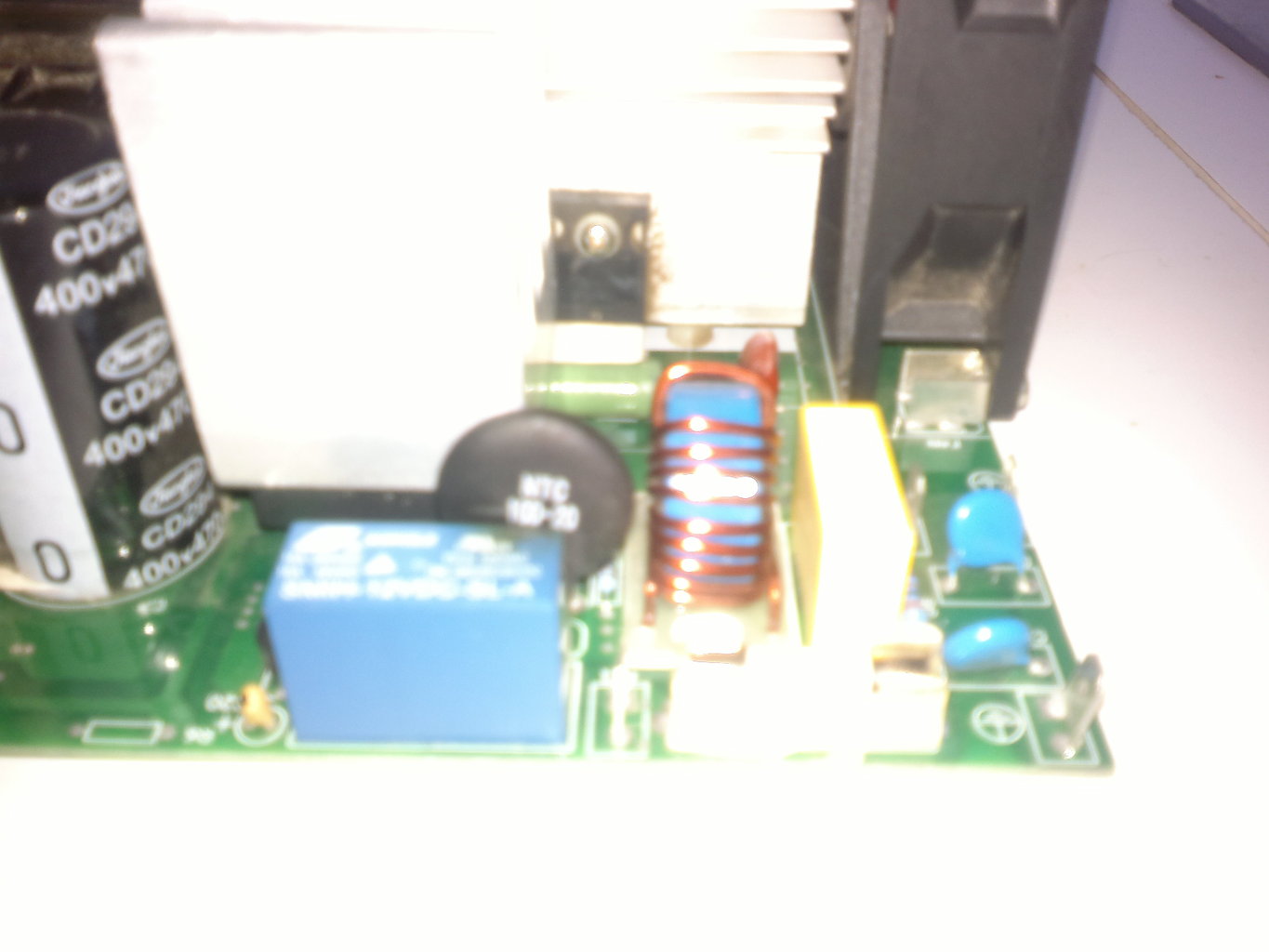

nekem van egy leader 1600-as hegesztő inverterem kb térd magasságából leesett a tetejére bekapcsolt állapotban és eldurrant benne egy alkatrész (ntc 10d-20) ezt már beszereztem és beis épitettem, a probléma a következő bekapcsolásnál eldurran és oldja a kismegzakítót ha valaki tudna ötletet adni hogy mi mehetett még benn tönkre az jo lenne ja és más alkatrészen vagy panelon nem látszik semmi égési nyom vagy fizikai sérülés A hozzászólás módosítva: Ápr 24, 2013
Én a hálózati egyenirányítót megnézném. Aztán utána a kapcsolótranyókat.
szia köszi a választ
a gaze-hidat(remélem jol irtam) megnéztem azzal nincs gond a tranyokra már gondoltam én is de a felszerelésem elég csekély az ellenőrzéshez igy marad a cserélgetős modszer viszont nem akarom nagyobb költségbe verni magam igy még várom az ötleteket
Hát, egy DVM minimum jól jönne, máskülönben marad a "szemmel veréses" módszer, ami nemigen szokott beválni.
![]() Ha nincs mivel hogy nézted meg a greatz bridge-t? Belelátsz? A hozzászólás módosítva: Ápr 25, 2013

A hidat egyszerü teszteléssel néztem meg. A DVM minek a röviditése? Valahogy most nem jut a fejembe. Most látom csak mennyire hibásan gépeltem hajnalban .Ha minden igaz kapok kölcsön párnapra műszert, de ha van valakinek még ötlete szivesen fogadom. Amugy honnan tudok beszerezni alkatrészeket hozzá tud valaki jo boltot mert az elsült termiosztort kinából hozattam hozzá. Ami érdekelne az a különálló panel mert azt biztos nem tudom javitani ha azzal lenne a gond.
