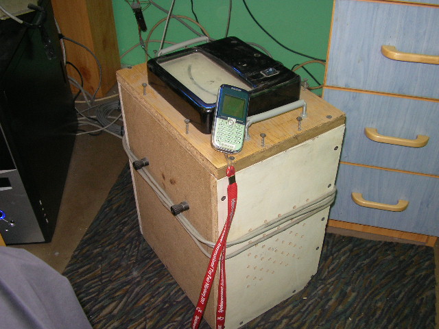

a trafó úgy lett méretezve, hogy 500mA-ert bírjon.
vagyis 6.000W-leírni is ilyesztő,de ha csak a fele igaz már jó vagyok. a tesládat szívesen megnézném, de kéne infó, hogy mikor érsz rá és hogy merre laksz. a tanácsokat köszönöm, remélem még adsz egy -párat. nem biztos, hogy a suta agyam ennyivel révbe érne nincs elekronikai végzetségem, de ovodás korom óta megvadulok a menküért. töröm az agyam és ha lessz kérdésem megsorozlak vele pl: (nem vagyok hülye csak tudatlan )- hogy érted, hogy ellenálásként számoloma kondit? - hogy viszonyul a kapacitás és az átfolyó áram? kérnék 1 kis agytágítást, köszi!
Nah a lényeg, hogy váltóáram szempontjából a kondenzátor egy frekvenciafüggő ellenállás. Xc = 1 / ( 6,28 x freki x kondi kapacitása) . Ez az Xc lenne az impedancia, ami a kondi ellenállása váltóáramon, és ezt kéne visszafelé számolni. Tehát van 12kV-os trafód, ami pl 100mA-t tud leadni, akkor ohm törvénye alapján R= u/i azaz 120.000 = 120kohm. Szóval ezt a 120kohmot be kell helyettesíteni a fenti képletbe, és kijön mekkora kapacitást érdemes használni minimum hozzá. A thompson képlet pedig F0= 1/ [6,28 x gyök (L*C)] ezzel meg lehet adni a rezonancia frekit, mind a primer mind a szekunder oldalon. Ez a megtekert primertől is függ ugye mert ott az L-tag a képletben, ami a tekercs induktivitását jelöli. Így kell tovább haladni.
Véleményem szerint nincs 6kW teljesítményfelvétel, főleg, hogy 25A-es kismegszakítók vannak. Na meg abból ítélve hogy nem melegszenek a trafók, pedig zárlatba, ívhúzáskor pár perc alatt még olaj alatt is megfőnek. Szerintem 4kW körül van a teljesítményfelvétel, de mérni nem tudom, legfeljebb a villanyóraával.
Ja, hopp féreértettem a dolgot. A trafód hogy van szigetelve, ki tekercselte meg, és milyen áron ha szabad tudni?
hogy mien áron?-pénzembe nem került de 1 egész nyarat ledolgoztam 1 tekercselő műhelyben.
elösször csak pimert akartam PVC-re tekerni, és ehez kellett zománc huzal.így kerestem 1 műhelyt és összeismerkedtem a 2 tulajal. így indult a móka.aztán mikor bemelegedett a dolog, megbeszéltük hogy tekerek 1 trafót és ledolgozom az árát. az öreg szaki számolt én csináltam. a trafó szekundere tárcsásan lett megtekerve. 6 tárcsa, koponyánként Kb 2 Kv, ha jól emlékszem 0,14-es zománc huzalbol. 1 tárcsa:amikor kitöltöttem a csévetestet szélességben(1 sort végigtekertem)akkor nitrolakk, 5 sor után prespán szigetelő, a 10.-nél pedig PE szigetelés. nem tom mennyi nitro lakk fogyott el de mire 1 tárcsa megvolt, elég furán néztem a világra ![]() a tárcsák 2 centi védőtávolságra vannak egymástol, a szigetelés köztük csak a 2 mm vastag prespán csévetest és a levegő. pár kérdés:az első képletbena frekit talán Hz-ben a kapacitást farádban? nem tudom meik képletnél meik mértékegységet használják. voltak jegyzeteim, de valahogy mindig eltüntek: mindha a sors akarná, hogy ne csapassam magam agyon ![]() a másik, mikor nézhetném med a villámokádó szörnyeteget? Ui.:csapassátok a villámot, nehogy a szomszéd TV-t tudjon nézni :eplus2:

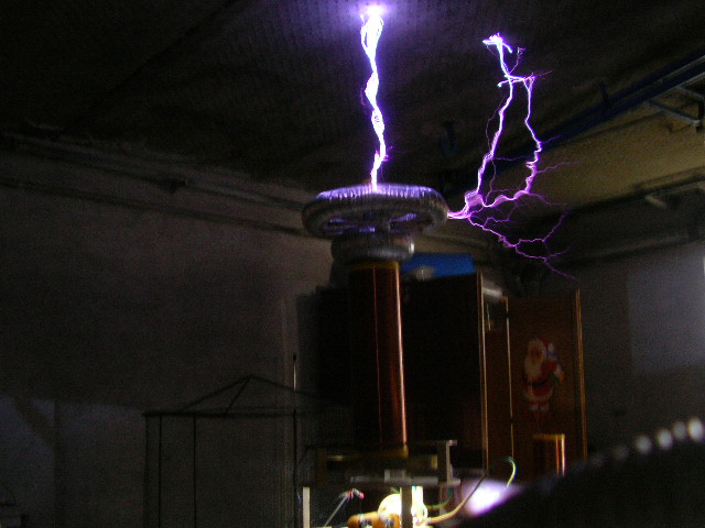

Tegnap kint este kipróbáltuk a teslát a nagyobbik tetőkapacitással, meg is lett az eredménye, az új szikrahossz 1,6 méter, amit folyamatosan elért (kitörési pont nélkül) és kb 1,8 méteresre becsülöm az abszolút maximális szikrahosszt így. Elég jól néz ki, mikor a toroidon körbe elindul a szikra, és majdnem hogy körbe megy rajta. KÉP Letölthető videó
Ja a szomszédokról meg annyit, hogy annyira rettentő hangos, hogy szerintem 200 méterre is elhallatszik a hangja, közel meg persze fülvédő nélkül nehéz megmaradni

![]() úgy lett csinálva hogy full párás időbe se üthessen át. ahogy a képen is látod nem kicsi és nehéz mint a disznó. arról nem is beszélve hogy fadobozba nehéz kiönteni. szóval radikális változtatások kellenének. a fa stafnikat minden képen lecserélem U acél profilra, a rezgés és a hatásfok miatt. azon is gondolkodtam hogy fázisjavitó kondit rakok elé. már használtam így a masinát ( persze nem az lett a végeredmény amit vártam) most talán nekifutok még 1 szer. a számításokról csak annyit hogy valamit mindig nagyon elba...ok, mertfatális baromságok jönnek ki, pedig azokkal a mértékegységekkel számolok amivel kell. pl:kondi lapacitásnak több100 farád jön ki--ilyen a mesébe nincs! szerintem nekem valami agyreformáló kurzus kéne itt van a kicsikémröl 2 kép
majdnem meg is feletkeztem az eredményed reagálásárol: áááááááááááááááááááááá nagyon tutkerály, csak 1 gond van vele, nem az enyém
gratulálok így tovább. remélem szegítesz hogy én is meg tudjam építeni a sajátom. a segítségedet és tanácsaidat köszönöm-remélem még lesz pár

-ott kezdődik hogy 4600 menet -aztán 0,18 as huzalból tekerve -nameg 1 méter a tekercs, ami talán nem is gond szóval a főbb problémák itt kezdődnek
Na nee, 4600 menet? Az tutti nem lesz jó. 12kV-ra kb 1000 menet kell, annál semmiképp sem több! Tudniillik a szekunder oldali rezgőkörnél ha nagy a szekunder induktivitása a tetőkapacitást kell kicsinyíteni, ami nagyon rosszat tesz egy alacsony frekin üzemelő tekercsnek. Sőt, szerintem be se indulna. A huzal az 0,7-0,8 legyen szerintem. A lényeg, hogy 1000- nél ne legyen több, az se baj ha csak 700 menet van. A szekunder átmérőre 300-as ajánlott, de ha csak 200-as van, akkor az is jó lehet. Ha 300-as cső, akkor elég a max 800 menet szvsz. A szekundert gondolom tudod, jól kell lakkozni belül és kívül is, belülre még ajánlott egy epoxi, plexi, vagy valamilyen müanyag (akár poliuretán) lapka, ami szigetel, ez kell alulra és felülre is. A többi lényegesebb dolgot majd megmutogatom, ha összejövünk. Ha nem megy a számolás, akkor bizony gyakorolni kell
A derive 6 kiszámolja neked ha leszeded, és tudod ellenőrizni. Ajánlott amúgy hogy normálalakba írd fel a számokat, úgy egyszerűbb sokszor.Ja a trafó amúgy nagyon frankó, valami acéllapokkal béleld ki a belsejét, hegeszd össze, a trafót pár távtartóra rakd rá, és már mehet is rá az olaj.. persze napokig kell rázogatni, hogy kijöjjenek a levegő buborékok, de ha tudod vákumozd ki előtte.
Na nekem is mindíg lemarad valami... a trafódhoz szerintem rakj be egy védő szikraközt, az átütési feszültség átütési távolságánál kicsivel nagyobb méretűre tervezve. Az nagyon fontos. Ez az első teslád?
