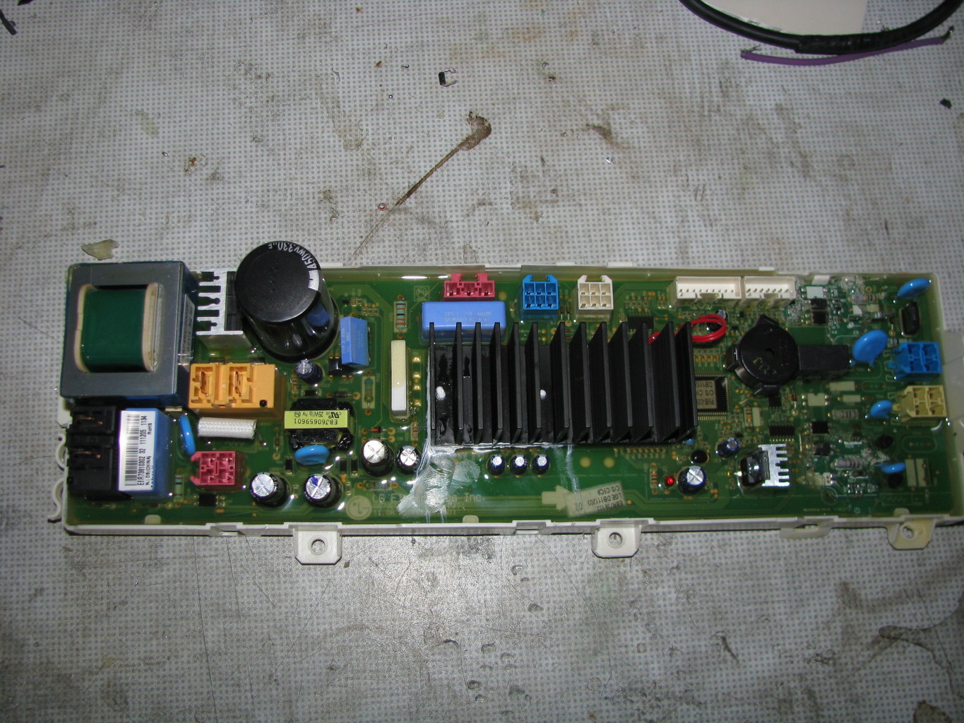

(#) lukovicsek hozzászólása Ápr 23, 2013 /
Van valakinek kéznél egy ilyen panel??
