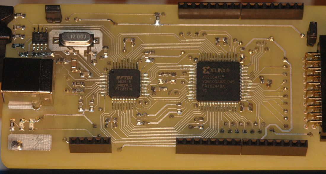

Tudna valaki segíteni, aki levilágításban jártas? Már nagyon régen csináltam foto panelt, de főleg régen készítettem gyári lakkossal. Emlékeim szerint mindig elrontottam a gyári lakkost, most nem szeretném. Ha a dry fóliát 20 másodpercig világítottam (mert az pont jó volt), akkor itt mennyi időt szánjak rá? Nekem valami 8 perc rémlik, de a fene se tudja. Mivel csak egyszer tudok próbálkozni, ezért biztosra szeretnék menni..

Az idő megfelel (persze ha jó a "mesterfilm") a töménység viszont 6-1 a 9-1 a gyári lakkoshoz gyenge.

Sose sikerült még ilyen jól egy panel se gyári lakkossal (persze , tudom mindig dicsérem magam, de akkor is...) Szemre kevertem az előhívót, olyan lett, hogy alig kellett 2-3x beleraknom 3s-ra, és jó volt. El se hiszem. Ja, s rájöttem arra is, hogy hogyan kell két üveg közé raknom szabályosan a panelt. Eddig mindig meggörbült a fa leszorítóim miatt az üveg, s valószínűleg enyhén alávilágított mindig, de most 1 angol, 1 német, 1 szerb-horvát szótára raktam a fa helyére, meg egy ecetes üveget, adtam neki 8 percet és voilá.. ![]() Tudom a kép nem adja vissza azt, amit akarok (mert muszáj lekicsinyíteni), de ebbe találjatok hibát..
Mekkorák az IC forrszemek és milyen vastag a sáv a lábak közt?
1,65-ös forrszemek, 0,3-as vezetők a lábak között!
Nem akarok kukacoskodni, de ahol a vezetők fordulnak az IC lábaknál (45°-ban) néhol mintha hozzáérne az IC lábhoz.
Azt kérted találjunk benne hibát én találtam.
Viszont ilyen esetbe egy jobb kép, nem ártana , ha már véleményt kérsz.
Köszönöm a kritikát! Tüzetesen átnéztem, egyetlen egy zárlat lett, de az is csak az egyik panelen, pont ott, ahol Eyess mutatja az 1. képen. Más szögből kellett volna fényképezni, és látszana, hogy a 2. képen lévő vezető messze nem zárlatos.!!
A kép csalóka is lehet , azért írtam , hogy jobb képnél lehet nem zárlatnak látszana .
Egyébként még annyi , hogy , de ez megint csak lehet a kép elmosódottsága miatt látszik , így hogy nekem az egész rajzolat olyan mintha szét lenne kicsit lapulva , de ez megint lehet , hogy csak optikai csalódás. És tulajdonképpen , ha azt nézzük , hogy a két nyák között mennyi az eltérés , ha mondjuk sorozatban lenne csinálva , akkor azt mondhatjuk , hogy igenis jó , mert nem nagyon van eltérés , ha van is az messze belefér.Szóval ez , így egyben van.
Köszönöm! Ez az apró zárlat is abból ered, hogy a nyomtató egy picit megnyújtja a fóliát nyomtatáskor, s nem lehet kettőt 100% pontosan illeszteni, mert valahol mindig lesz valami kis elcsúszás.

Én nyáktervezésnél rászámolok az ilyen és más nyomtatóhibákra. Van amelyik vastagabban nyomtatja a vonalat mint a tervben van, pld. SSOP toknál összeértek a vonalak, vékonyabbal terveztem, mint szokásos. Ahol hely van minél távolabb egymástól, az alábbinál is lehetett volna.
Ez lehet a nyomtató geometriai torzítása is. Esetleg a fólia vagy papír azonas területein ez azonos mértékű. Tehát két nyomat felső része vagy bal oldala passzol, a felső az alsóval, vagy bal a jobbal nem.
