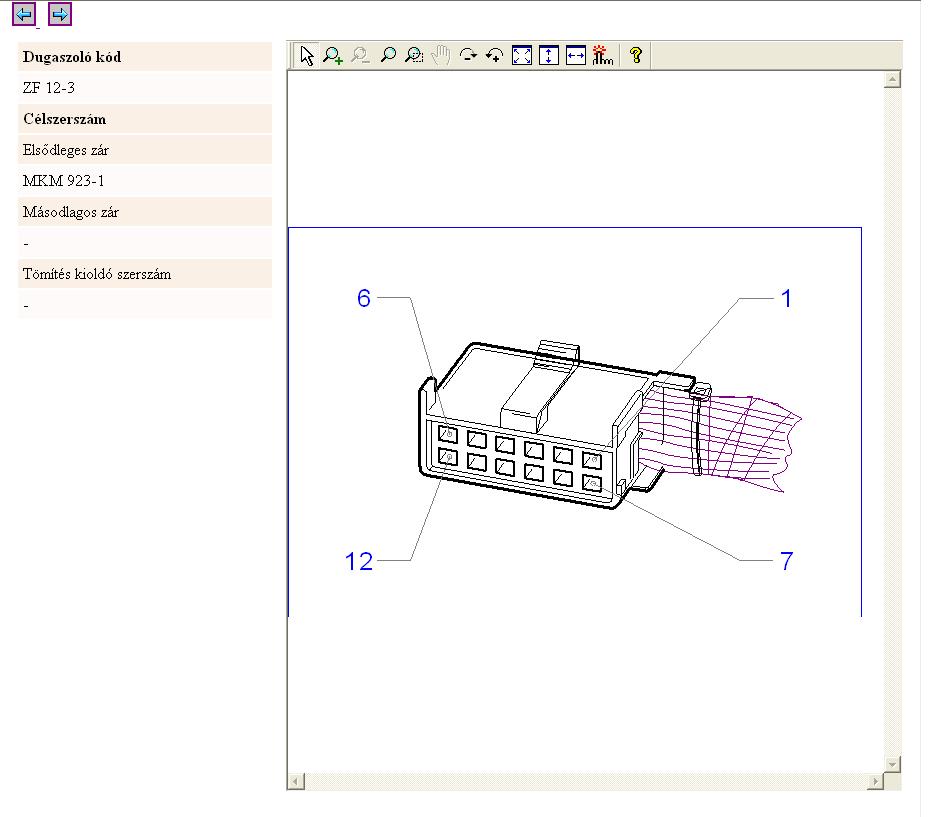

Segítséget szeretnék kérni. Egy 1994-es gyártású Opel Astra F Caravan 1,6i (központi injektoros) C16NZ motorhoz keresek kapcsolási rajzot, teljeset, minden részegységre kiterjedőt! Valaki tud ilyet? Eléggé összetett hibát produkál a motor és ahogyan észrevettem az elektromos rendszerre volt háborgatva pl a gyújtótrafóhoz futó vezetékeknél is egyik helyen 3 szál vezetékből hirtelen 1 lesz és ahol a 3 átvált 1re ott szigszalagból egy kis sz*rcsimbók van. ![]() Ha egy mód van rá akkor nem szivesen kezdenék neki rajz nélkül... Szeretném megérteni a teljes gyújtásvezérlését, valamint az injektor időzítést is, ugyanis ezekkel van gond. Rángat időnként véletlenszerüen, de van hogy csak gyenge és nem bír menni, és alapból mármint jól müködő hűtőrendszer ellenére is erősen melegszik. (Szerintem ez a gyújtáshiba miatt lehet.) A gyújtáselosztót a helyéről kivéve eddig elég gyenge szikrát adott, néha kihagyott, néha pedig 1 helyett 2szikrát is adott, illetve úgy tünt az injektor is hol megy hol nem, illetve szerintem van hogy többet is nyit a kelleténél, pl 2x 1 helyett. Hozzáteszem etanolos üzemben van, de 3hónapig folyamatosan semmi gond nem volt!! És nem evett szét az etanol semmit, szelepek és a motor mechanikusan maximálisan rendben van, csak anno a hidegindításnál kellett kicsit becsapni az ECU-t, ezenkívül pöpec volt. A hall jeladót cserélni fogom, mert ezt sikerült diagnosztizálnom hogy nem 100%-os, ugyanis úgy viselkedik mintha el lenne gyengülve a tekercsnél a hall jeladó körmágnese, mert ha a hátuljára teszek 1-1winyó mágnest akkor láthatóan jobb a szikra stabilitása és intenzitása, viszont ez nem biztos hogy jót tesz a hall jelet feldolgozó egységének, illetve az injektor továbbra is ugyanúgy összevissza müködik!! ![]() még egy kérdés! Valaki váltott már ki induktív hall jeladót (mágneses) térvezérlésü tranzisztorral? Vannak elképzeléseim a megépítésével kapcsolatban, de így nem a legjobb hogy a befecskendezés is erről van elvileg meghajtva. Mindkét rajznak örülnék! Köszönöm a segítséget előre is! Üdv:Infinity80

Itt megtalálsz egy két dolgot, ami segítségedre lehet... Én is játszottam a keveréssel, egy ideig (kb. 1-1.5 év)semmi fogyi növekedésem nem volt felesben, majd egyszer csak megugrott 7 L körülire. Akkor döntöttem úgy, hogy inkább kihagyom... Visszaálltam benzinre, azóta télen is max. 6,5-7 L, most 5,5-5,7 L-t eszik a kicsike. (1.6-os '95 évjárat X16SZ motorkódú Astra) Biztos, hogy megéri szenvedni vele? Nekem februárban dobott lambda hibát, akkor adtam neki 10L szeszt a benzin mellé, azóta nem kiabál rá! Majd ha megint szól, és lesz rá pénz, akkor lambda csere, elvégre eléggé régi a cucc... Gyújtókábel probléma biztos kilőve? Benzinszűrőt mikor cseréltél? AC pumpa? Nekem azt is kellett cserélnem, mert kissé meg gyengült a 15 év alatt, az etanol meg kihozta a gyengeséget. Az okozott motor teljesítmény gyengülést, rángatást. Csere után megszűnt! Most nézem, Neked van még oktánszám átkapcsoló! Azt megfordítottad? Mivel EGR szeleped nincs, az kilőve... Remélem a rajz segít...IttItt

A megadott linken baloldalon fentről a harmadik kép lesz a Te motorodnak a rajza! C16NZ felirat van mellette... Erre kattintva bead egy képet, azon baloldalt az első rajz részlet lesz a Tied!(Csak a motor) P23-as jelöléssel van egy MAP szenzor(szívócső nyomás mérő) egyik cimbimnek is ez volt a baja a vassal. Miután kicserélt hall jeladót, erősítőt, meg még a csuda tudja mit, uccsóra azt hiszem ez volt a megoldás... Most nem érem utol, de ha beszéltem vele, majd mondom... Valahol volt nekem a gépen Multec motorvezérlő rajzom, csak hát a technika... (Megdöglött a vinyóm...) Majd valahogy megszerzem megint... Amúgy utánna számoltál már, hogy megéri-e ilyen fogyasztás növekedés mellett E-85-tel járni? Rendben van, hogy kevésbé szennyezi a környezetet, de zöldkártyánál akkor sem kapsz másik színű plakettet! Motor tisztító hatás: Igen, Én is tapasztaltam, hogy kitakarítja a vasat belülről! A gyertyáim nem kokszosak... Én azt csinálom inkább, hogy félévente egy feles keveréket megengedek magamnak(neki), és akkor jól vagyunk. A hirtelen sok fogyi lehet még esetleg lambda hiba is, nem? Azt nem tudom, hogy dús keverékre dob-e hibát a motorvezérlőd(az enyémet sem tudom). Nekem a szegény keveréket jelzi, az biztos! Persze, ettől még a gyújtás hibád nem oldódott meg. Ha tudok valamit infót szerezni, akkor szólok! További sok sikert!
