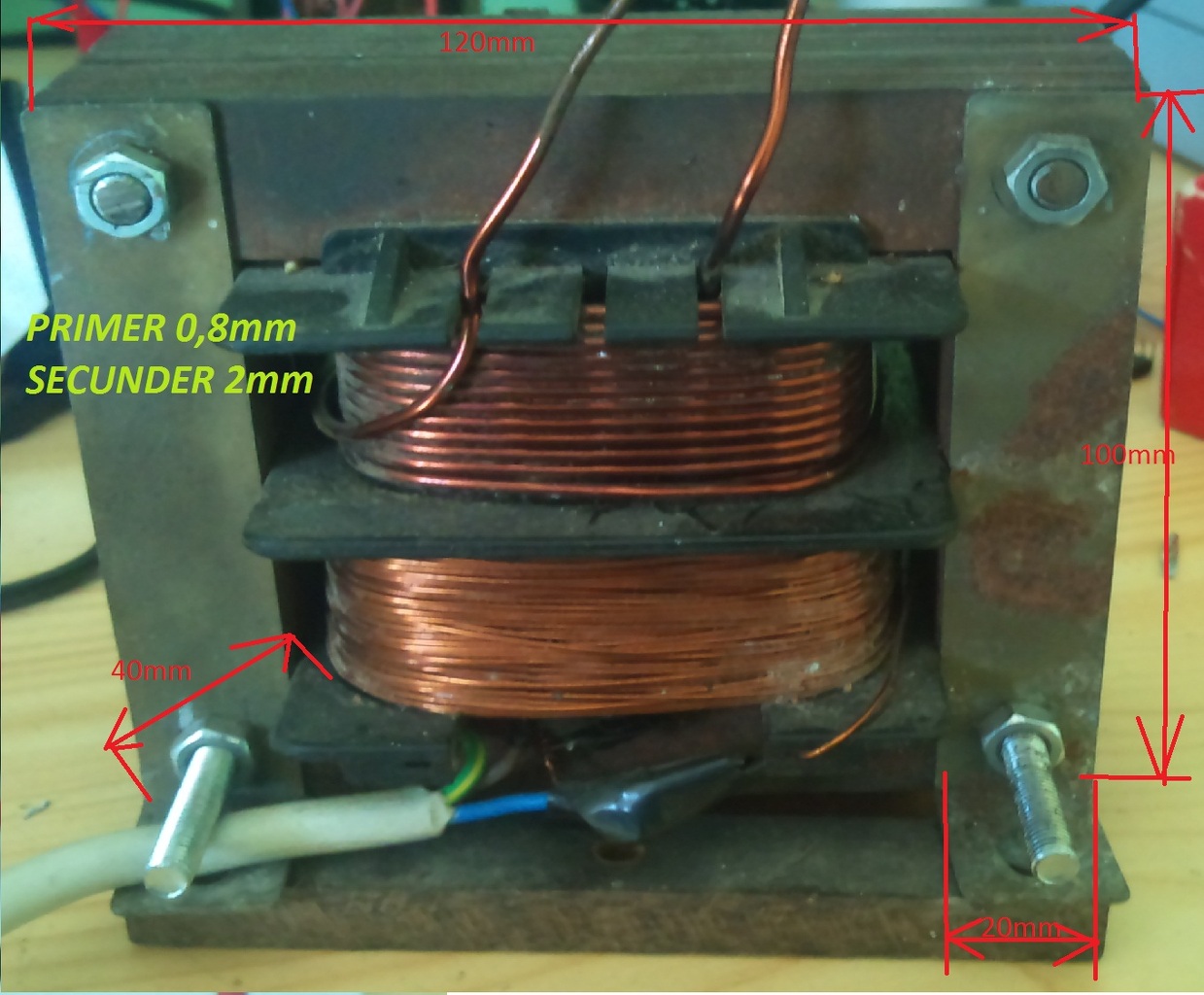

Ha már forgásban van a motor lehet hogy megy a négyszögről. De a forgó mágneses mező megindításhoz nem kellene a "fázistolás"?!? Egy méretezett L-C -taggal nem lehetetlen, szerintem. Én most tekertem egy hasonló trafót E-I lemezest (100-150W körüli lehet), mit mondjak: a hiperszilt jobban kedvelem. Fetek megérkeztek, nyugalmi áram 12v-os aksiról 1,3A. Terhelve 100W-os izzón 204V-ot mértem, de leesik az akufeszem 10,4v ra és 8,9A . Lehet nem riasztóaksival kellene próbálni?

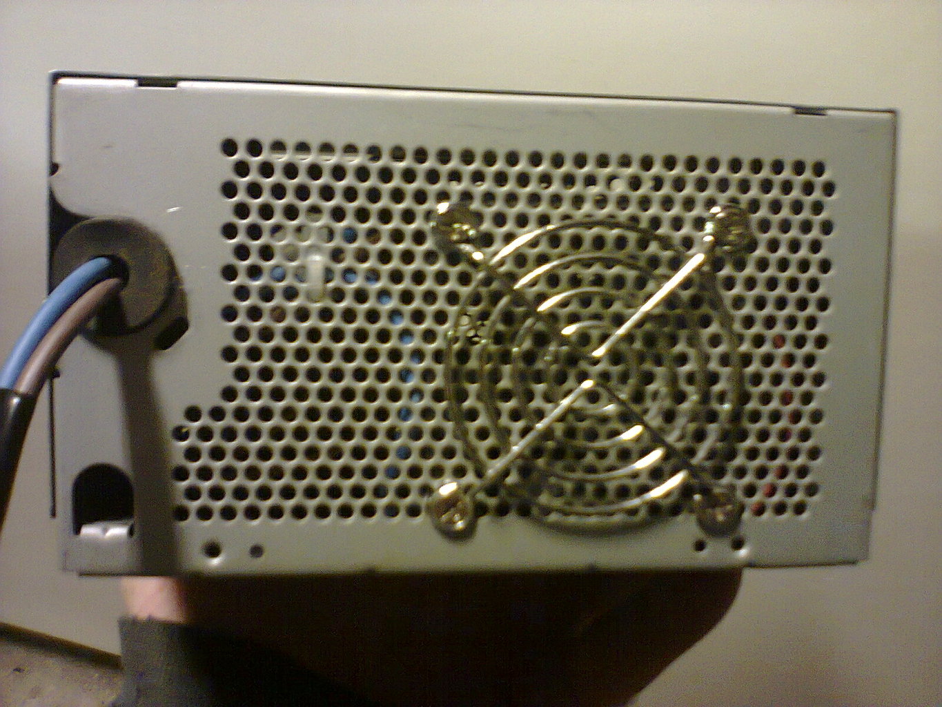

(#) erbe válasza Pety_ hozzászólására (») Ápr 25, 2013 /
Azon a hajszálvékony bekötő madzagokon megy a 12 V ~20 A? ???
"Fénykép034... Fénykép035...jpg?
Vannak egy db (1 db !!!) 12 V 7 Ah-s akkuról működő 500 VA-s szünetmentesek. Igaz, csupán néhány percig, de viszik a gépet. Nagyobb teljesítményű szünetmentest, invertert nem illik 12 V-ról üzemeltetni. Túl sok a veszteség.
A hozzászólás módosítva: Ápr 25, 2013
(#) Pety_ válasza erbe hozzászólására (») Ápr 25, 2013 /

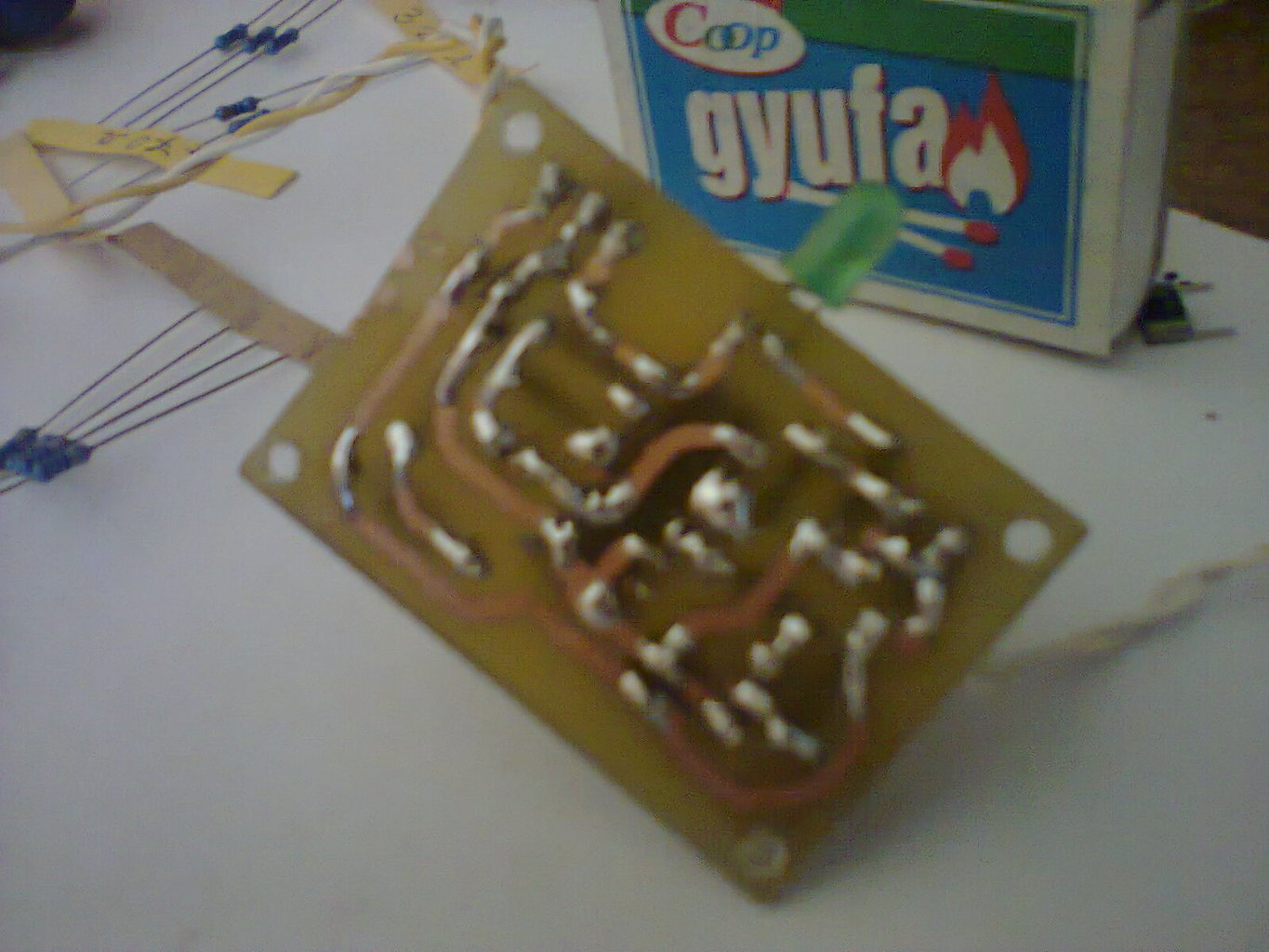

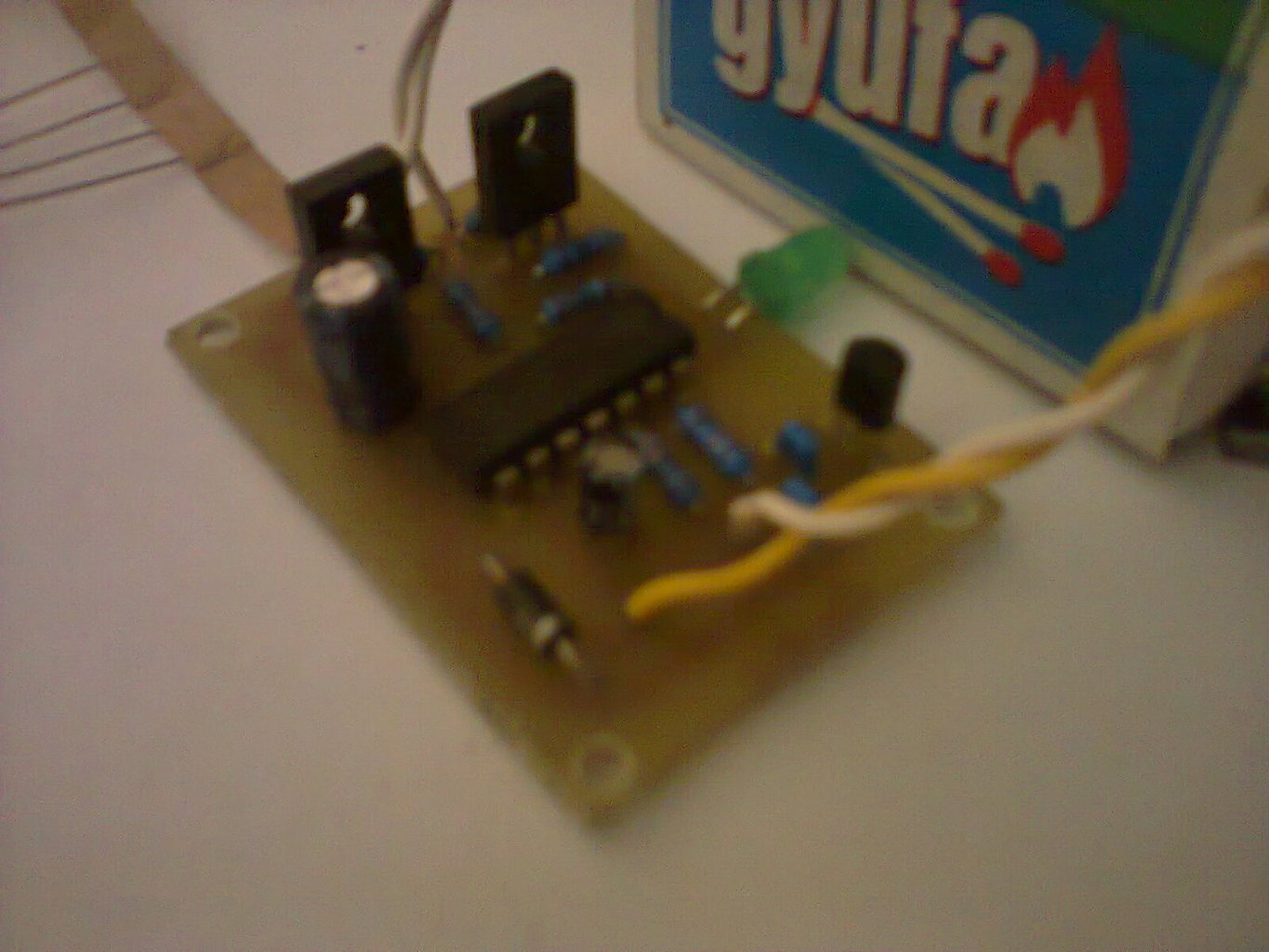

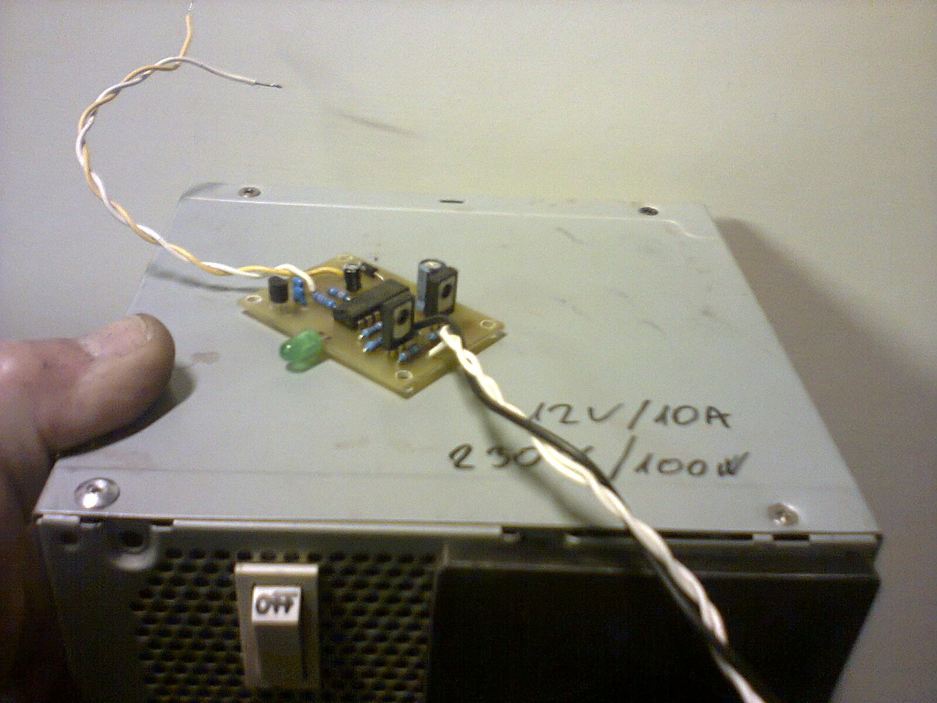

Fénykép0351-en látszanak a 12v-ról bemenő kábelek(az egeret ráviszed a fénykép nevére és kiírja a teljes nevét). A panelről készült képek 341-342-es képek. A fetek nem ezen a panelon vannak hanem közvetlenül a ventillátor után egy réz hűtőlapon. Oda vastag vezetékek mennek. A 352-es képen egy másik vezérlés van a dobozon, az a következő lessz, ugyan az a panelterv csak a meghajtó tranzisztorok BD139-esek. Amit leírtál:
„Vannak egy db (1 db !!!) 12 V 7 Ah-s akkuról működő 500 VA-s szünetmentesek. Igaz, csupán néhány percig, de viszik a gépet. Nagyobb teljesítményű szünetmentest, invertert nem illik 12 V-ról üzemeltetni. Túl sok a veszteség.”
ezzel teljesen egyetértek. Csak a próba miatt (kíváncsiság hogy bírja-é)terheltem be ennyire. Amúgy 4db energiatakarékost fog maximum vinní 65Ah-s autóakuról időnként.
