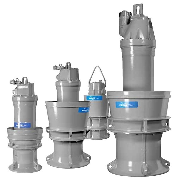

Egy nagyteljesitmenyu buvar szivattyu problemaval kapcsolatban szeretnek feltenni par kerdest. adott egy 58Kw os buvar pumpa,amit kb 250 m tavolsagra a trafotol inditottunk. a tap fesz 400 volt,a motor nevleges arama 118 A .Ez all a tablan. A pumpat lágyinditoval uzemeltetjuk. a problema a következö. szepen beindul,es a lagyindito 30 szekundum alatt futtatja fel a motort( szepen lassan emeli a feszultseget),majd atkapcsolja teljes feszultsegre. Viszont a feszultseg nem eri el a 400 voltot,hanem 365V on allapodik meg,pedig ekkor mar a lagyindito kontaktok athidaljak a felvezetöket es teljes feszt kellene hogy biztositson a motornak.Vilagos szamomra,hogy feszultseg esesröl van szo. De miert?? A Tavvezetek,70 mm2 keresztmetszetu Aluminium.Elmeletileg ez böven eleg 250 meter tavolsagra. Tehat akkor miert van megis feszultsegeses,es miert oly magas az áram ( 150 A )??? A vedelem egy idö utan le is kapcsolja a vezerlest,es a pumpa leall. Ha a feszultseg leesik,az aram sem kellene,hogy magas legyen . Nem? hat ha valaki tud segiteni,kerem irjon ide kommentet. udv Csaba A hozzászólás módosítva: Máj 2, 2013

a leirtakból azt gondolom hogy a szivattyu ellentétes irányba forog... Megoldás: Felcserélni két fázist...
De a szivattyu szallitja a vizet.....ha forditva forogna akkor nem valoszinu....nem??

Mielött a pumpat leengedtek volna megneztuk a forgasiranyt,es jo volt,de mivel hatalmas pumparol van szo kicsit be vagyok sz...a.......föleg azert mert ez egy olyan szivattyu amelynel,ha forditva forog a pumpa kepes kiemelni a feszkeböl az egeszet,es elkezd körbeforogni es csinal cirkuszt.....58 Kw rol van szo......
A flygt felíratnál a nyil nem a forgásirányt jelöli.
De lehet,kedves Zoltán!Nem volt szándékom senkit megbántani.Gyakran szívessen segítenénk (már amenyit tudunk) csakhogy nem mindig jut idő regényt írni,az mellett feltételezzük hogy a kiinduló adatok pontossak...Az ilyen szivattyúk forditva forogva is szállitjáka vizet (talán egy harmadát?)

feltételezem hogy még emlékezel mely irányba forog a motor... -Meg kell nézni a szivattyú robbantott tervrajzán hogy állnak a turbina lapátjai,abból lehet következtetni hogy kell e forgásirányt változtatni... A hozzászólás módosítva: Máj 3, 2013
Igen emlekszem a forgasiranyra es a lapatok allasabol csakis jo iranyba foroghat.....szerintem itt nem tevedek.

Hány Ampert vett fel üresjárásban (szárazon)? A vllanymotor csillagba vagy deltába van kötve? Hány eres a motor táplálása? A hozzászólás módosítva: Máj 3, 2013
A 118 A gyari adat...ez a motor nevleges arama...de ez teljesen normalis. 58kw teljesitmenyu motornal.Nem ez a sok,hanem a 150 A amit menetközben felvesz.
egyebkent uresjaratban alig 40 A . A motor 4 eres kabellel van szerelve abbol 1 a föld. tehat semmilyen elkötes nem lehet.
A trafobol 3 X 400 volt jön.Ez egy haromfazisu motor amely 400 volton 118 A vesz fel fazisonkent.58 Kw teljesitmenyu motornal ez pont jo.

A villanymotor OK Tehát a szivattyu a ludas... Ha biztossan jó irányban forog: -Idegen test van a szivattyúban... Megoldás: -Eltávolítani... Más megoldás: Tanácsot kérni a gyártótol... Sok sikert
Szerintem 27kW üresjárási teljesítmény sok, lehet akár menetzárlat, vagy túlterhelt a motor. Esetleg a hosszú csővezezék keresztmetszete nem megfelelő... A hozzászólás módosítva: Máj 4, 2013
Még lehetséges, hogy deltába kötöttétek, és ezért a sok áramfelvétel,és ezért esik sok feszültség a vezetékeken. Ha az adattáblájára 3x400V van írva, akkor csillagba kell kötni.
A motor tablajara delta van felirva es 400V......egyebkent a motor el van kötve gyarilag,es csak a 3 vezetek van kihozva,es a föld.
