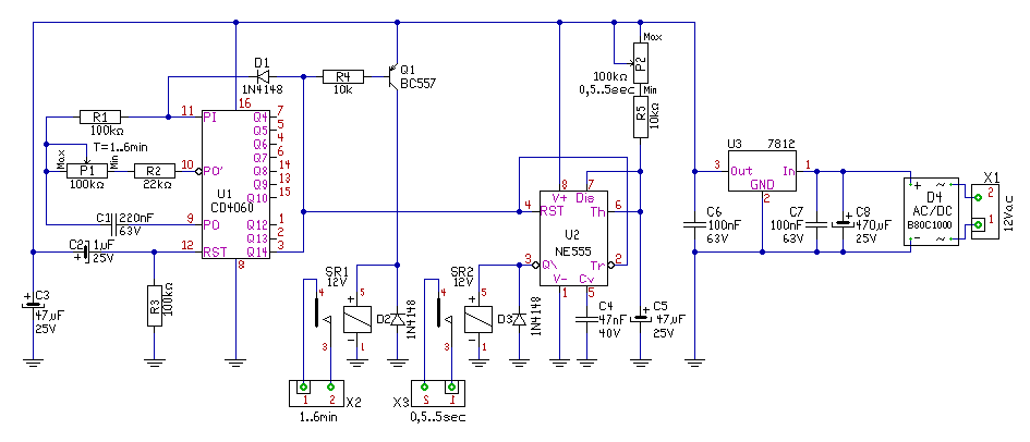

(#) JOJO hozzászólása Ápr 30, 2013 /
sziasztok
oriási kérésem lenne szükségemlenneegy időzítőre a következő tudással
kapcsoló óra indítaná az időzítőtt ami állítható 1-5percre és kapcsolna egy relét, lejártával indítaná a másik időzítőt 0-1-2-3 másodpercre és kapcsolna szintén egy relét kissé kezdő vagyok
(#) proli007 válasza JOJO hozzászólására (») Ápr 30, 2013 /
Hello! Nincs azzal gond, ha kezdő vagy, mindenki kezdő volt. De a Shift gombot és a pontot azért még megtalálod ugye? De vannak itt még kérdések.
- Ha jól értem, az 1..5perc lejárta után ejt az első relé, majd 1..3másodpercre meghúz egy másik.
- Az egész újra indul, mikor az időzítő újból bekapcsol.
- Vagy is azt szeretnéd, hogy amikor az idözítő 230V-os tápot ad a kapcsolásnak játszódjon le, ez az 1..5perc/1..3sec ciklus. (Nullától soha nem időzítünk. Mert 0..1 is már végtelen arányú. De mit tesz egy relé, meg ami rá van kötve, ha 0,1sec időre bekapcsolod.)
üdv!
(#) proli007 válasza JOJO hozzászólására (») Máj 1, 2013 /
Hello! Na, amíg keresed a Shift gombot, megrajzoltam. Remélem kezdőként is sikerül elkészíteni.. üdv!
