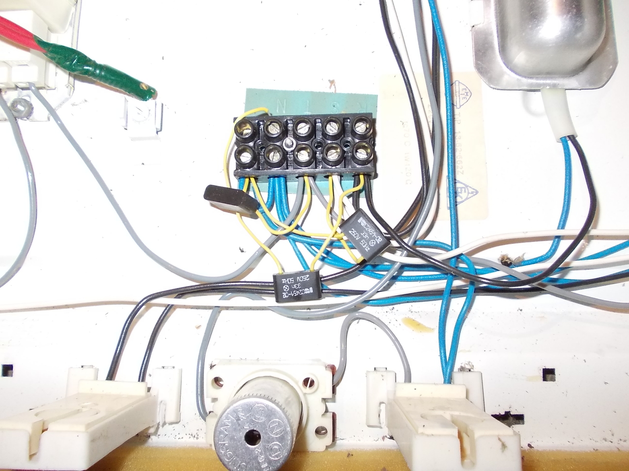

Kis segítségre volna szükségem.A műhelybe szeretnék pár fénycsövet felrakni devan egy kis gondom.
Az első képen a csatlakozás látható.Azon rajta vannak sárga vezetékkel valami kondi vagy ellenállás szerűségek.Kötöttem már be fénycsövet de ahhoz ilyen nem kellett.Szóval azokat kidobhatom belőle vagy pedig mindenképp szükséges?És még valami,a fotón talán látszik hogy ha jól nézem akkor 3 felé vannak osztva a csövek.Ha a bekötésnél összekötöm a 3 fázist az ugyanúgy jó lesz nem?Válaszokat előre is köszönöm.
(#) kadarist válasza botesz hozzászólására (») Máj 4, 2013 /
Kösd össze a három fázist és a zavarszűrő kondenzátorokat pedig hagyd benne.
(#) botesz válasza kadarist hozzászólására (») Máj 4, 2013 /
Az a zavarszűrője???És a másik 3 az meg csak dísz?
A nagy hengeres kondik a burák alatt fázisjavítók.
A hozzászólás módosítva: Máj 4, 2013
Köszi!Érdekes....amikor én kötöttem be ahhoz ilyen kicsi nem kellett.
Még egyszer köszi!
Nem arról van szó, hogy mindenképpen kell, de ártani sem árt.
(#) Tomi111 válasza botesz hozzászólására (») Máj 4, 2013 /
Ezeket a kondikat egyszerűen kispórolják manapság az armatúrákból. Sőt újabban már olyanokkal is találkoztam, amiben fázisjavító sincs!! Sőt már a kétcsöves armatúrát gyárilag úgy kötik, hogy csak egy fázisra tudod bekötni, hacsak szét nem választod egy sorkapoccsal.
