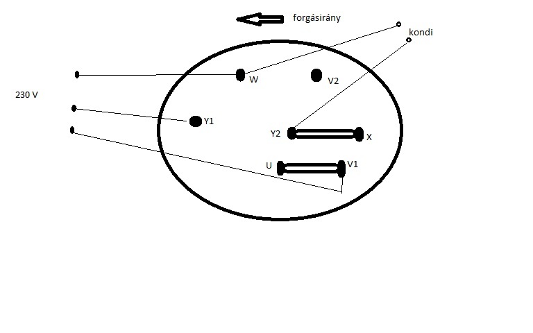

(#) sasolo hozzászólása Máj 5, 2013 /
egy 230V IMI motor, forgási irányát (7 kivezetése van,jelenleg ha az ékszíjtárcsával szembe állok,balra fordul) szeretném megváltoztatni. Feltettem egy gyors rajzot róla,amellyel jelenleg üzemel.

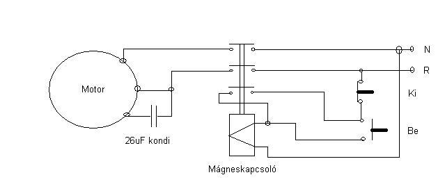

Adott egy régebbi evig 400/230V~ Y/D 1435 1/min. 1.1 kW villanymotor. Ennek a motornak csináltam egy kis kapcsolószekrényt amiben jelenleg 2 kondi (10µF és 16uF) van párhuzamosan kötve üzemi kondi néven és egy 95µF indítókondinak ezeken kívül egy mágneskapcsoló, "kigomb" és 2 pólusú "begomb" az indítókondi végett, sima öntartásos kapcsolás... Kérdésem az lenne, hogy elég neki üzeminek az az eredő 26uF? Csak ezekkel indító kondi nélkül nem pörög fel legalábbis így "beépítve" (ékszíjhajtás, nagyobb tömegű hajtott tengely...) de ha indítókondival felpörgetem akkor szépen megy. Jah és még valami azt vettem észre, hogy a "kigombot" is aránylag sokáig kell nyomni mire elenged a mágneskapcsoló(akár több másodperc is) ez ugye veszélyes is lehet a motorra nézve.. Ez a jelenség a kondik miatt van, de hogy lehetne kiküszöbölni vagy valamit mégiscsak elkötöttem a mágneskapcsolónál?
Van valami ötletetek, hogy mi lehet a baj?
előre is köszi!
(#) talaldki válasza sasolo hozzászólására (») Máj 18, 2013 /
Ha egyforma távolságra vannak a csapágyak a forgórésztől, akkor megpróbálhatod fordítva összeszerelni.

Kicst kevés a 26 uF, de ha elég a leadott teljesítmény, akkor használható. Ha nem ejt ki azonnal a mágneskapcsoló, nagyon elkötöttél valamit. A kigombnak nem a motor áramát kell megszakítania, hanem a mágneskapcsoló tekercsáramkörét. A leírásod alapján a tekercs párhuzamosan van a motorral.
Ha a képek között nem találsz mágneskapcsoló bekötést, osszehozunk egyet.

Bocsi hogy csak most írok, mostanság eléggé elfoglalt vagyok, sajnos előfordulhat hogy csak néhány nap múlva reagálok..Mekkora kondi kéne? Igen, a kigomb elméletileg a behúzótekercset (egyik lábát) szakítja meg de innen van megtáplálva a főérintkező is.. Ez lehet a gond?

(#) erbe válasza acdc hozzászólására (») Máj 22, 2013 /
A főérintkezőt a kigomb elé kell kötni. A kigombról csak a begomb és az öntartást végző segédérintkező felé mehet. A tekercsre semmi mást nem szabad kötni.
Mindkét motorhoz menő vezetéket meg kell szakítani egy-egy érintkezővel. A földelést nem rajzoltam be.
