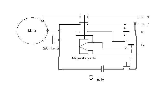

(#) acdc válasza erbe hozzászólására (») Máj 22, 2013 /
Így jó lehet az indító kondi bekötése?
(#) kadarist válasza caliberaf hozzászólására (») Máj 22, 2013 /
Egy használtat már húszas körül megkapsz. Nézz szét apróhirdetések között.
(#) erbe válasza acdc hozzászólására (») Máj 22, 2013 /
Azt a szálat is a mágneskapcsoló után kell bekötni. Az indítókondinak 100-125 µF-es megfelel. A várható teljesítmény 700-800 W.

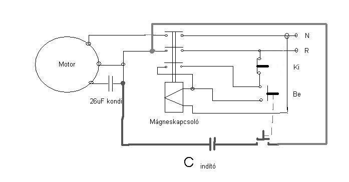

Igen, azt tudom hogy indítókondinak megfelel, nekem is 100 µF van, de üzeminek mekkora kéne? Tehát a nyomógomb másik záró pólusát a mágneskapcsoló elmenő fázis oldaláról tápláljam meg és úgy a "segédfázis" tekercsre?
Ahogy a képen van úgy jó lehet?
(#) kadarist válasza acdc hozzászólására (») Máj 22, 2013 /
Az indítókondit egyszerűen az üzemivel párhuzamosan kell kapcsolni.
(#) acdc válasza kadarist hozzászólására (») Máj 22, 2013 /
Ja igen most látom elrontottam a rajzot, a kondi másik oldalára megy az elmenő ugye?
pedig egyszerű dolog, de már kicsit belebonyolódtam...Üzemi kondinak mekkora kell?
A hozzászólás módosítva: Máj 23, 2013
35-40-50 µF körüli értékűvel próbálkozz. Pontos értéket nem lehet megadni, mert az függ a konkrét tengelyterheléstől, a motor kialakításától meg még ki tudja mitől.
Rendben akkor majd kikísérletezgetem, és akkor az indítókondi jó úgy ahogyan mondtam azaz úgy mint ahogyan a rajzon van, csak az üzemi kondi másik felére az elmenőt..?
Így már jó lesz.
