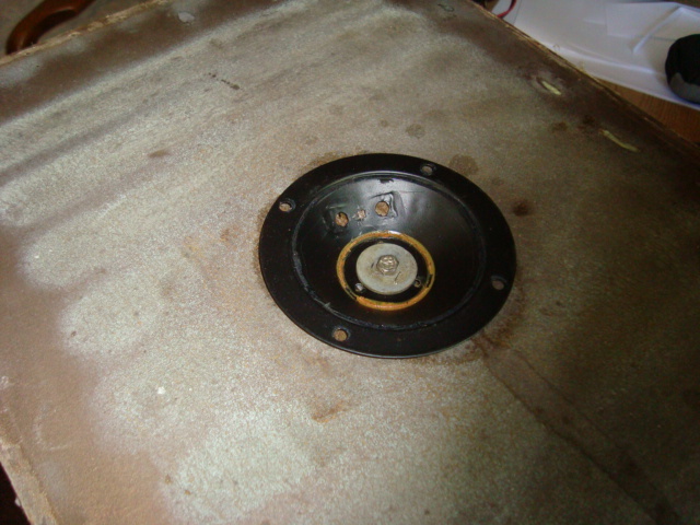

(#) Janó bácsi válasza hatvanasjocó hozzászólására (») Máj 6, 2013 / 1
Szervusz Józsi. Rég hallottalak. Igazságod vagyon mindenben. A mágnest úgy javítottam fel, hogy a két lap közé beraktam egy ferrit gyűrűt, ez remélem nem ront az eredetiségen mert alig látszik, viszont barom erős, legalább is a régi vaslaphoz képest. Az az érdekes hogy így magába a szerkezet majdnem szól annyira, mint amikor összekötöm a membránnal. Majd még próbálkozok vele, talán a selyem megfeszítésével lehet majd többre jutni, mindenesetre kísérletezni kell, mert most nagyon gyenge meg ronda hangja van az biztos. Üdv Janó

(#) hatvanasjocó válasza Janó bácsi hozzászólására (») Máj 7, 2013 /
Ahogy elnézem, kicsit vastagnak és merevnek látom a lengőnyelvet. Még az is lehet hogy az nem eredeti vagy ha igen akkor viszonylag nagy meghajtó jelet kíván. Ez irányban(vékonyabb lemez kipróbálása) érdemes kísérletezni. Bár lehet, hogy a nagyméretű membrán elhúzó hatása miatt ilyen merev. Na meg ellen kell állnia a mágnes erejének is. Ilyen mereven természetes a bádoghang.
