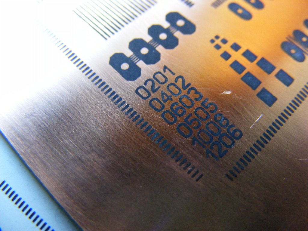

Attól függ mekkora méretű SMD-t akarsz. Kis gyakorlással elég sokat el lehet érni. Mondjuk ezt én csináltam vasalóval, BGA, igaz tele van zárlatokkal, de ahhoz képest... Ez is SMD, ezt is én csináltam. Mondjuk én is a levilágításra esküszöm SMD-ben. Ha olcsón akarsz kijönni, de jó minőségben, akkor pedig szerezz be dry fóliát!

Nem akarok gyártatni, csak kísérleti célt szolgált volna, hátha beválik. Akkor maradok a vasalós megoldásnál. Ahhoz tudtok ajánlani valamilyen jó fóliát, papírt? Eddig pausszal próbáltam, de az nem vált be.

Hát ja. a maszk vagy az idő nem volt jó. Az is lehet, hogy a mosószóda nem elég meleg és túl tömény volt. Én már jártam így.
??? Nem értem ! Hogy jártál ?? Csak a fotón látszik fakónak (így tudtam lefotózni mert vakuval nagyon fénylett)
