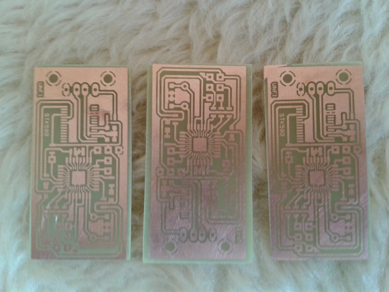

(#) janikukac válasza havranarpi hozzászólására (») Máj 7, 2013 /
Attól függ mekkora méretű SMD-t akarsz. Kis gyakorlással elég sokat el lehet érni. Mondjuk ezt én csináltam vasalóval, BGA, igaz tele van zárlatokkal, de ahhoz képest... Ez is SMD, ezt is én csináltam. Mondjuk én is a levilágításra esküszöm SMD-ben. Ha olcsón akarsz kijönni, de jó minőségben, akkor pedig szerezz be dry fóliát!

(#) havranarpi válasza janikukac hozzászólására (») Máj 7, 2013 /
Pontosan erről volt szó ahol az IC belső lábai összefolytak
Nem tudom sajnos megnyitni, nincs Eagle-m...

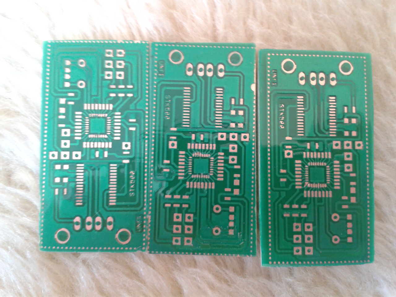

Ezeknek a videóknak megtalálásával mindig gondban vagyok itt az oldalon
Te hol vetted a lötstop fóliát?
(#) kaqkk válasza Mdavid hozzászólására (») Máj 7, 2013 /

(#) emmzolee válasza kaqkk hozzászólására (») Máj 7, 2013 /
Hát ja. a maszk vagy az idő nem volt jó. Az is lehet, hogy a mosószóda nem elég meleg és túl tömény volt. Én már jártam így.
(#) kaqkk válasza emmzolee hozzászólására (») Máj 7, 2013 /
??? Nem értem ! Hogy jártál ?? Csak a fotón látszik fakónak (így tudtam lefotózni mert vakuval nagyon fénylett)
