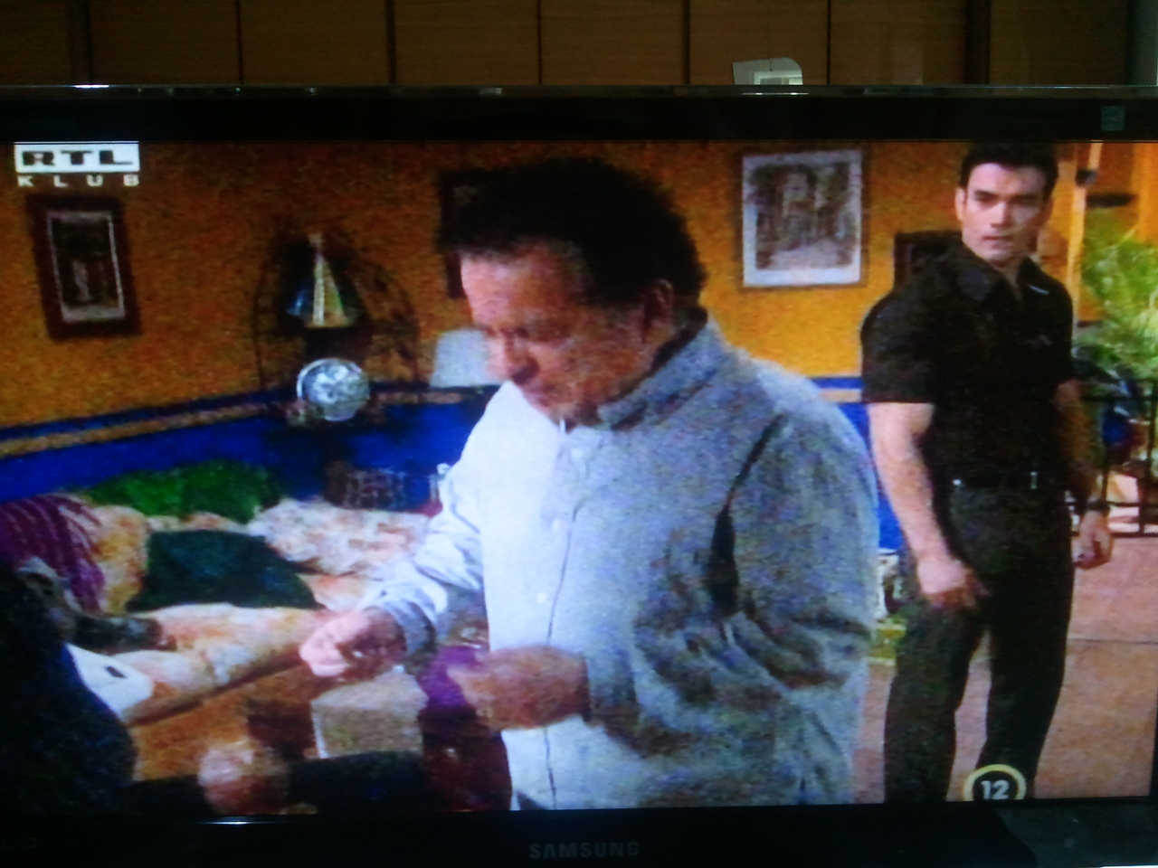

gyulank -nak nem térerősség problémája van, sőt. Túl közel lakik kékeshez, mondjuk pont a hegy tövében, és ráadásul egy keresztvölgyben. Úgyhogy reflexiók tömkelege. Analógnál még elmegy valahogy, de digitálisnál nem. Sajnos, a digitálisnál a távoli vétel sem nyerő, a kis térerősség mellett szintén reflexiós, mivel közvetlen rálátás nincs.
Neki olyan antennára lenne szüksége, ami igen nagy előre/hátra viszonnyal rendelkezik, és előrefele is kicsi a nyílásszöge. Ezt a követelményt antenna fallal lehet kielégíteni. Egy szóló Yaginak nem túl nagy az előre hátra viszonya. Egy antenna erősítő alkalmazása ebben a környezetben nem segít, sőt életveszélyes, mert a közeli adó nagy térereje biztos intermodulációt okoz. Ezért javasoltam a két lepkés módszert, mert abban levő négy dipól helyes összekötésével előállítható egy ilyen antenna kombináció. Meglehet, hogy ez sem lesz elég, de nemigen van más lehetőség. Ezt az antenna kombinációt kellene a lehető legmagasabbra feltenni.

A kolléga elég szerencsétlen helyen lakik, tizenvalahány km -re az adótól légvonalban, 400 m -rel lejjebb, és ráadásul kereszt irányú völgyben. Térerő biztos van rendesen. Analóg adást is Tokajról vette, ami több mint 90 km, és arra felé sincs kilátás, valahogy mégis bekeveredik a jel. Szélessávú erősítővel ilyen helyzetben semmire nem fog menni.
Lehet, hogy az elosztással is baj van, de az egy további probléma. Először rendes, nézhető jelet kell varázsolnia.

Meggondolatlan kijelentés volt az előbb a tükröződési irányból elég erős kifejezés, mivel erősítő nélkül arról se jön be. Úgy értettem, hogy elég erős, hogy sima legyen. Jelerősség se jó, az tuti, mert pl. van, hogy a STB még jól veszi, de a TV tunere már csak feketeséget mutat DVB-T-n. Az egész hálózat jelenleg annyiból áll, hogy Antenna-benne a lepke erősítője-10-15m koax-fantom táp. Akkoriba, mikor megvettem ezt az antennát, nem volt STB, csak a DVB tuneres TV, és ha közvetlen a tévébe volt kötve az elosztó, és onnan ment a másik szoba tévéjébe, akkor már akadt a digitális. Jelenleg itt van a tévé, és a STB is, ésa STB-ba megy, és a Loopon jön a TV-be, de ha közvetlen a tévébe dugom, akkor is az van, hogy ha a tévébe dugva akad, vagy semmi sincs, akkor sokszor a STB-ba dugva még jó. De sajnos ha olyanja van a STB-on is fekete a kép. Amúgy visszaverődve az analóg ilyen (+1 a tokajiról.):
(#) kadarist válasza gyulank hozzászólására (») Máj 8, 2013 /
Hagy szóljak bele: ilyen jelkondíciók mellett kizárt a digitális vétel. Jócskán meg kellene emelni az antennát.

Úgy látom, valaki mindíg előjön az erősítős ötletekkel. Sajnos, a vételi problémádat elég nehéz megoldani. Az igazi megoldás, a Siroki átjátszó adó digitalizálása lenne. Ehhez pedig a legrövidebb út, a hatóságok izgatása, minél több elégedetlen előfizetővel.
Lehetne erősítőt alkalmazni, de csak olyat, ami a venni kívánt csatornákra van hangolva, minden más csatornára jelentős csillapítással kell rendelkeznie. Szélessávú erősítő teljességgel alkalmatlan, mert a jelen levő nagy térerejű, de nézhetetlen adó, a szélessávú erősítőben intermodulációs zavarokat okoz. (pl. a KTV rendszerek szélessávú erősítőiben nagyon lényeges szempont, hogy az egyes csatornák szintjei, azonös nagyságúak legyenek, mert ellenkező esetben a nagyobb jelszintű csatornák átúsznak a kisebb jelszintűekre. Igaz ez analóg csatornáknál van így, de a digitálisnál sincs másképp, csak ott nem látszik az átúszás, mert akkor már a demodulátor nem működik.
Az igaz, hogy az antenna karakterisztika főirányában adják meg a nyereséget, de ez csak 0 fok esetén érvényes. Ha az antennának ki akarjuk használni a zavarvédelmi lehetőségeit, akkor ismerni kell az iránykarakterisztikát 360 fokban. Fontos lehet, mint jelen esetünkben is az előre hátra viszony, ill. az oldalnyalábok minimumainak a szögei is. Lehet, hogy egy panel antenna nyeresége 0 fok irányában kisebb, de biztos jobb az előre hátra viszonya.
Lehet játszani az antenna magassággal is, mert a a reflexiók minimum helyei ettől is függenek. Sok munkával komoly műszerezettséggel, lehet, hogy megoldható a probléma, de nem biztos.
A lepkéknél az összekötő híd, az egy tápvonal transzformátor, aminek a fizikai méretei határozzák meg a tulajdonságait. A vezetők átmérői, egymástól való távolságuk, valamint a tápvonal hossza. Egy ilyennek az íróasztal melletti méretezésére nem vállalkoznék.
