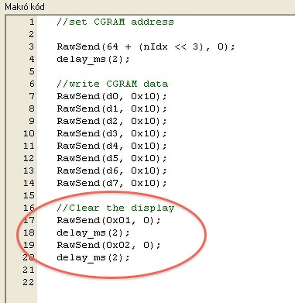

LCD RAM írásnál, előre feltöltöm az egyedi karaktereket. Ha jól tudom, akkor maximálisan 8db egyedi karaktert lehet.
Ha ezenfelül szeretnék még, akkor "menet közben" újra írhatóm a RAM-ot, de újraírás esetén sajnos egy CLEAR parancs is végrehajtódik. Ezt a CLEAR parancsot el lehet valahogy kerülni?
Mert így amit előzőleg kiírattam, az törlődik, így nincs értelme a második írást használni...

LCD Dsiplay -> Egyedi kód -> RAM_Write
Innen töröld ki a Clear Display részt. Nem tudom, milyen eredményt hoz, próba cseresznye.

„LCD Dsiplay -> Egyedi kód -> RAM_Write
Sajnos nem jó...

Mi a hibajelenség? Olvasgatom az LCD-k adatlapját, de nem találok benne utalást, hogy a CGRAM írása után törölni kellene a kijelzőt (vagy csak nem teljesen értem a leírtakat).
Esetleg próbáld ki úgy, hogy csak a 0x01 tartalmú sort törlöd.
A hozzászólás módosítva: Ápr 26, 2014
(#) frekivalto válasza Bakman hozzászólására (») Ápr 26, 2014 /
Köszönöm, hogy foglalkozol vele...
Amikor mind a négy sort töröltem, akkor nem írt ki semmit, amit eddig kiírt azt se írta ki.
Ha csak az első két sort akkor, nem változott semmi, 0-7-ig beírt egyedi karakterek megvoltak, utána amit beírtam 0-ásnak akkor megváltozott az eredeti is.
Ha az utolsó két sort töröltem, akkor volt lcd törlés, és csak az új egyedi karaktert írta ki.
Megpróbálom amit javasoltál.
(#) Bakman válasza frekivalto hozzászólására (») Ápr 26, 2014 /
Pár fórumon olvasgattam a témában, úgy tűnik, nem lehet megoldani. Ha átírod a CGRAM-ot, akkor az a kijelzőn azonnal megjelenik.

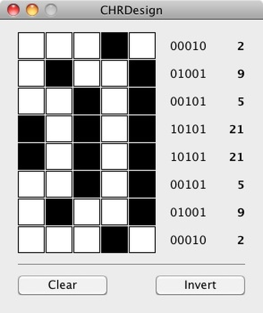

Kicsit fura a kérdésed, mivel eddig erről volt szó. Igen, 8 egyedi karaktert lehet megtanítani a kijelzővel, ami addig marad benne, amíg ki nem kapcsolod. A Flowcode-ban a "RAM_írás" parancs szolgál erre (adalapokon CGRAM [Character Generator RAM]). Az első érték (nIdx) a karakter helye 0-7 -ig, a többi pedig maga a karakter (lásd melléklet). A képpontokat binárisan összeadod, majd decimális számra váltod.
Visszahívásnál a PrintASCII parancs kell, ahol a karakter indexét kell megadnod.

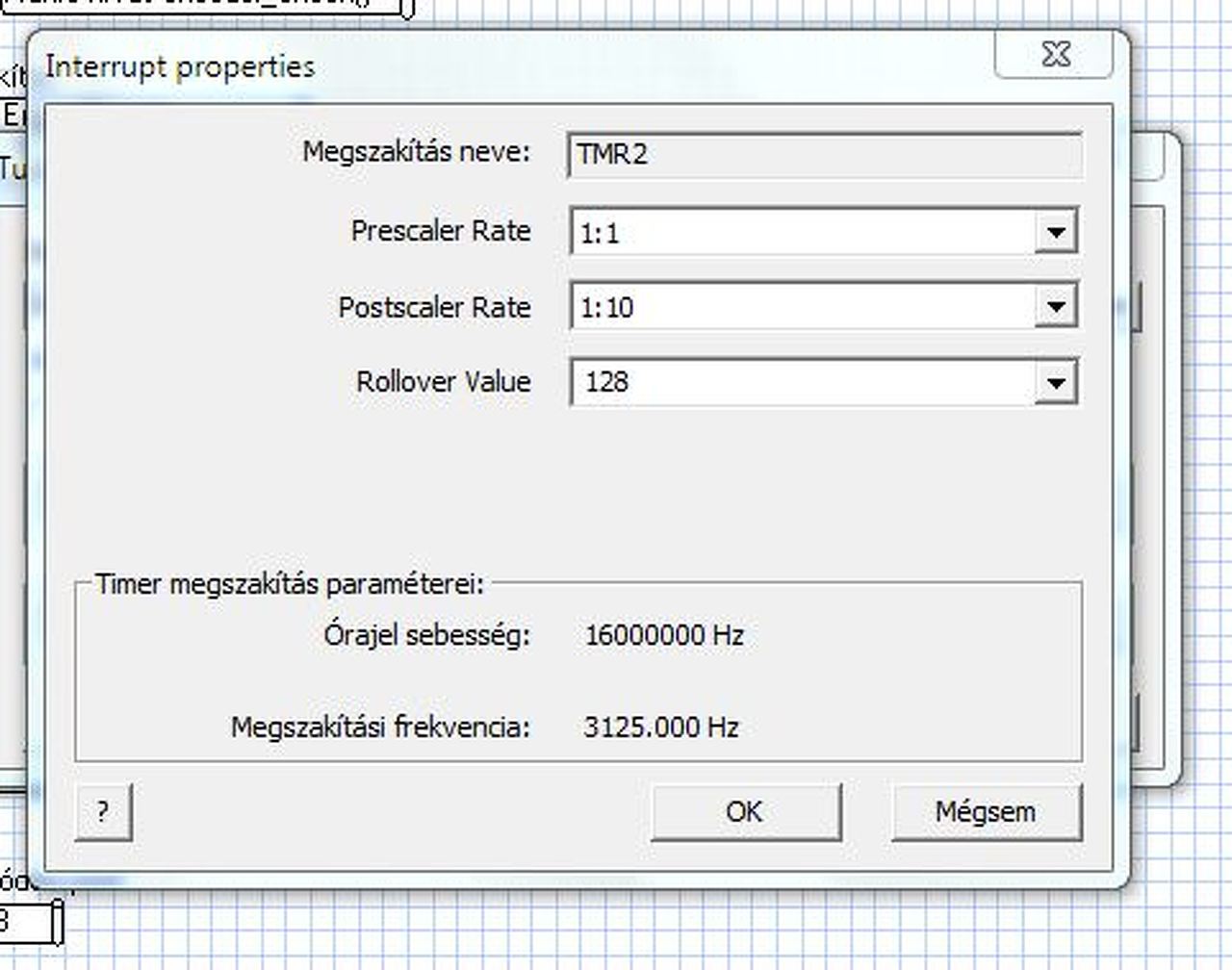

Nem értem, hogy 16MHz quartz-al,Timer2 beállításnál megszakítási frekvencia 3125Hz.
Ha eddig számolok, akkor 1 Hz-enként kellene léptetnie a változó értékét. A valóságban gyorsabb, így növelnem kellett a számlálási értéket, kb. 20%-al, hogy "pontos" időzítőt tudjak felhasználni.
"A programon belüli időzítések "jók", jónak tűnnek. " Azért idézőjelben, mert 300ms-5sec. közötti időzítéseket használok.
Mit nem veszek figyelembe? Miért nem 3125-ig kell számolni az 1 Hz-hez?
(#) watt válasza frekivalto hozzászólására (») Ápr 28, 2014 /
"Timer2 beállításnál" Ez mit jelent?
(#) frekivalto válasza watt hozzászólására (») Ápr 28, 2014 /
Ezt jelenti:
A többi beállítás pedig:
A hozzászólás módosítva: Ápr 28, 2014
Szia! Ebben az esetben tényleg eléggé szór a kristály.

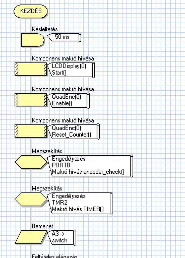

(#) Bakman válasza frekivalto hozzászólására (») Ápr 28, 2014 /
Ha az Encoder megszakítást (vagy egyszerűen az egész Encoder részt) letiltod, nem jobb a helyzet?
