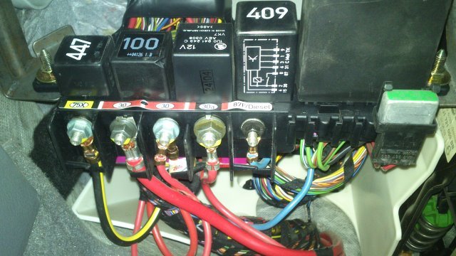

1.6i Octaviám nem indul el. Ilyet még nem csinált. Amikor kinyitom az ajtót, ill. elfordítom a slusszkulcsot az ismerős búgás / úgy tudom benzinszivattyú / elmarad. Tök csend van. Biztosítékokat mind átnéztem, jók ! A hibával egyszerre lenullázódott a kis kilométer számláló és az óra. Az akumlátornál nem látok kontakt hibát. Köszönöm ha tudtok segíteni.
Köszönöm a választ ! Feszültséget nem mértünk, az ablakot a motor kivétele után a helyére tettük, a mechanizmus működik, nincs szorulás ! Még annyi, hogy a hiba jelentkezése óta nem villog a bal első ajtónál a lezárást jelző piros LED ! Arra gondolok, mivel a jelenség hirtelen, minden előzmény nélkül jelentkezett, hogy talán valamelyik relé, vagy kapcsoló lett rossz, csak nem ismerem a kapcsolást ! Még azt vettem észre, hogy ha a jobb első ajtón zárom le a kocsit, akkor nem mindig kapcsolja le az összes zárat, illetve 2-3 próbálkozás után lezáródik az összes ajtó; nem tudom van-e összefüggés a jelenségek között ?!
Szerintem meg is találtad a problémád okát. A benzinszivattyút ill. a tápelllátását kéne megnézni...
T. vl.
A benzinszivattyú reléje melyik lehet az alábbi képek alapján? Az egyik fotó a műszerfal alatti reléket mutatja, a másik a motortérben lévő reléket. Megpróbálom, a relé olcsóbb!
Adj a szivattyúnak direkt áramot és kiderül mi a hibás. Az olcsóbb relé még lehet jó és akkor drágább mint kéne.

Az ajtókat kulccsal nyitod, vagy a távirányító gombjával? Ez szerintem akku lemerülés hiba, vagy legalábbis valami miatt nem kapott áramot a rendszered, az ECU sem.
Én a következőt tenném a helyedben: 1. Ajtókat nyitva hagyom, távirányítóval nyitom ki. 2. Akkusarut (szigorúan testet, fekete kábel) leveszem 10 percre. 3. Akkusarut visszarakom. 4. Kulcs nyomógombját egyszer megnyomom, ekkor összeszinkronizál a kocsival 5. Ezután indítom a kocsit (de előbb megvárom, még minden lámpa kialszik aminek nem kell világítani, és csak utána gyújtok) Mennyi idős az akkud? Nekem 6 évet bírt az előző, ha min 4-5 éves már, akkor lehet a végét járja...

Megmozgattam az összes relét, biztosítékokat kivettem megmértem visszatettem, benzinszivattyú csatlakozóját szétvettem visszaraktam, és láss csodát Pőc-Röf indult. Köszönöm a segítséget.
