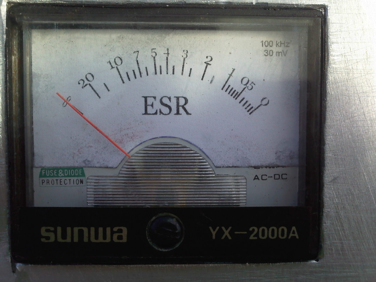

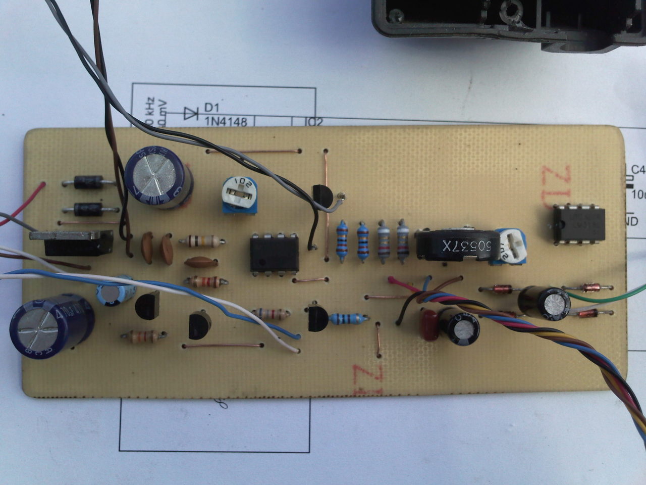

Sziasztok!Tegnap össze raktam az ESR mérőt, a gondom az hogy nem tudtam hozzá szerezni 100mH-is tekercset, ha lehet akkor meg csinálnám én, csak kellene egy kis segítség!. Csináltam egy párképet a panelról és a kijelzőről, és még csináltam egy képet három darab ferrit magos tekercsről is, és az volna a kérdésem hogy szerintetek melyiket volna érdemes át tekercselni 100mH induktivitásúra?. Ha valamelyik ferrit tekercs meg felelne, akkor arra hány menetet és milyen vastagságú drótot tekerjek rá?, ezek az adatok kellenének csak. Köszönöm!.
Szia,
Nagyon szépen megcsináltad. Gratulálok. A legegyszerűbb, ha veszel 3db ilyet: Bővebben: Link és sorbakötöd őket. Ha minden képpen te akarod csinálni, akkor írd meg, hogy a fazékmagjaid AL értéke mennyi (merthogy én nem látom elolvasni) és küldjük a szükséges menetszámot... Más: ha nem indulna majd el az oszcillátorod, akkor olvass vissza egy kicsit a témában, hogy mit lehet csinálni (pl. az oszcillátor tápját megemelni 5-6 Volt közé). A hozzászólás módosítva: Máj 18, 2013
Szia!, melyik tekercset érdemes meg buherálni a három közül?. A bal szélsőt választanám szívem szerint.
Ja és még valami a műszerem 15mA-ert vett fel csak ha a tu teljesen ki tért 0-ra,ez jelent valami problémát?. A hozzászólás módosítva: Máj 18, 2013
