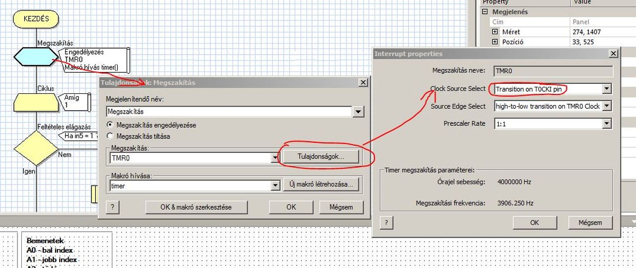

Elakadtam egy pic16f628a égetéssel.
Belső osc akarom használni, de a megírt pic nem akar működni.

(#) niedziela válasza RAkárki hozzászólására (») Máj 2, 2014 /
Szia !
Nem megy a timer mert a clock source nem jól van beállítva.

(#) RAkárki válasza niedziela hozzászólására (») Máj 2, 2014 /
Ezt hol lehet beállítani? (clock source)
(#) NyariG válasza RAkárki hozzászólására (») Máj 2, 2014 /
Ezt állítsd át hogy belsőről vigye.
(#) RAkárki válasza NyariG hozzászólására (») Máj 2, 2014 /
A képen láthatóra van állítva nálam is.

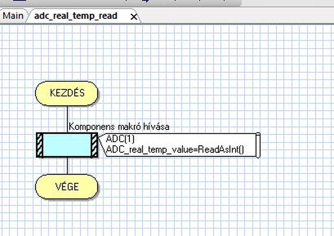

(#) rammeradrian válasza frekivalto hozzászólására (») Máj 2, 2014 /
"ADC_real_temp_value" alatt mit kell érteni? És annak a sornak a működése nem tiszta a többit még nagyjából értem mit kéne csinálnia

(#) frekivalto válasza rammeradrian hozzászólására (») Máj 2, 2014 /
A változó neve utal rá, az érzékelő beolvasott valós értéke, INT-be.
(#) rammeradrian válasza frekivalto hozzászólására (») Máj 3, 2014 /
Ja akkor én eleve rosszul gondoltam, azt hittem az adc_out az amit beolvas a PIC.
