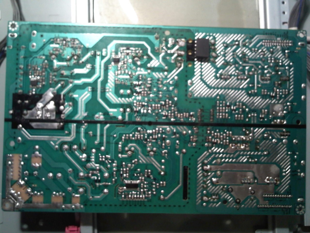

Sziasztok!, van nálam egy LG tévé LG32LG2000-tipusu, az érdekesség az vele hogy ez a tévé már volt nálam ja-vitatni, minden ment a tévén de kép nem volt a gazdája szerint!. Mikor el hozták hozzám a tévét ment, és be kapcsolt egyből!, kontóakt hibára gyanakodtam, és az inverter részben az összes alkatrészt át forrasztottam, arra gondolván hogy ott a hiba. Akkor ment is a tévé a gazdájánál egy napig, és megint panaszkodott hogy nincs kép, el hozta hozzám, be dugtam a konnektorba és o előtte be kapcsoltam és el indult, 10-szer kapcsolta be és ki, és mind a 10-szer el indul, és be kapcsolt a kép is!, azt mondja ö ezt nem hiszi el, nálam megy a tévé, nála meg nem. Akkor ö haza vitte és most egy pár napja megint mondta hogy csak kellene csinálni a tévével valamit, ma el mentem hozzá, és nála tényleg nem ment a tévé, most el hoztuk a tévét hozzám, első bekapcsolásra el indult!. A hálózati feszültségre gyanakodtam hogy vagy túl alacsony lehet nála a feszültség, vagy túl magas, nálam meg mértem volt 239V, náluk meg mértem volt 251V!, ami szerintem túl magas!. A kérdésem az volna hozzátok hogy olyan lehet hogy a túl nagy feszültségre a táp le tilt és azért nem kapcsolna be az inverter részt, vagy mi lehet a probléma?, valaki tudna nekem adni erre a problémára választ?. Mit lehetne csinálni a tévének a tápegységével hogy kapcsoljon be nagyobb feszültségnél is, már ha ez a probléma?.

(#) kadarist válasza soos csaba hozzászólására (») Máj 15, 2013 /
Milyen táp-IC van benne?
(#) soos csaba válasza kadarist hozzászólására (») Máj 15, 2013 /
Szia kadarist!, a táp icé-NCP1396AG és SMD.
A hozzászólás módosítva: Máj 15, 2013
Növeld meg az R8-nak megfelelő ellenállás értékét. Adatlap.

(#) kadarist válasza soos csaba hozzászólására (») Máj 18, 2013 /
Fussunk neki még egyszer. Tehát azt kellene elérni, hogy kevesebb feszültséget lásson a kontroller a hálózat felől. Van itt egy rajz. Ezen a rajzon lévő R2 ellenállást növeld meg olyan 600kohm körülire. Ha ettől nem lesz jobb, akkor a feszültségfigyelésre (5-ös láb) kötött ellenállást vagy ellenállásokat növeld meg 5%-al.

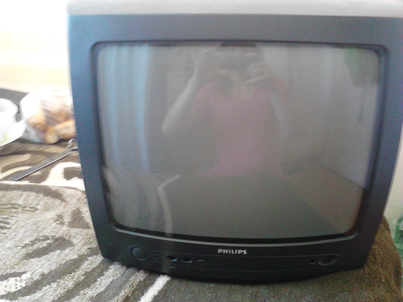

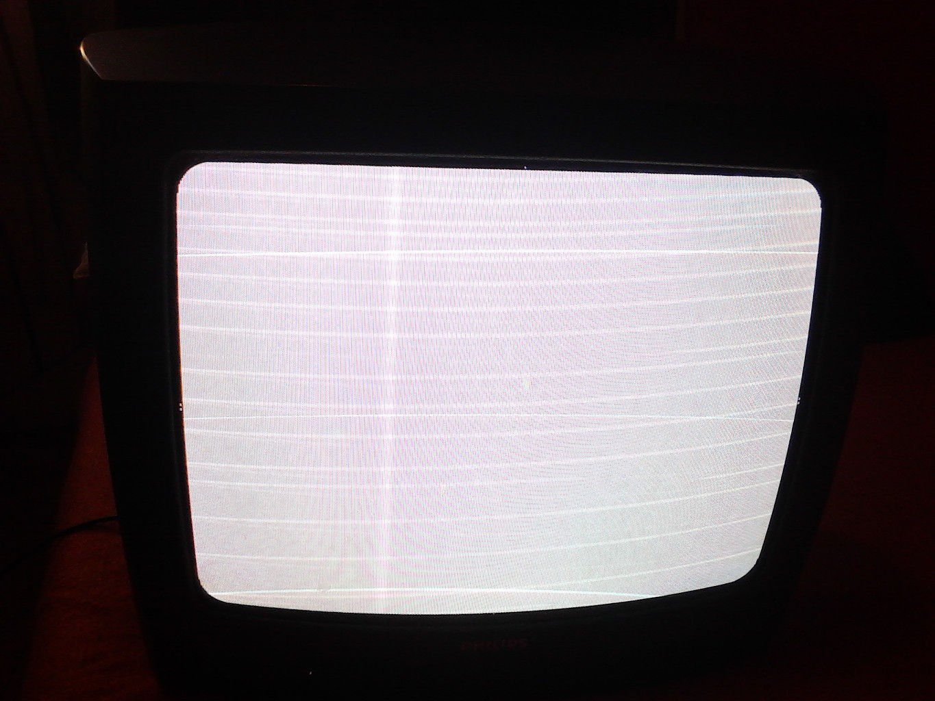

Sziasztok egy olyan problémám lenne hogy van egy Philips tv 14pt1563/58h készülékem. Az a baja hogy nem reagál semmire bekapcsolom és nincs osd se csatorna szám se semmi csak a hangyák és semmit nem lehet rajta kapcsolni. Se a tv gombján se a távval. Csak magába megy. Eleinte néha elindult rendesen akkor várni kellett de nem volt kép csak a piros led világított aztán egy idő után rendesen ment. Mostanra pedig már semmit nem csinál az összes fényt ráadta magától. Valami vezérlési hibára gyanakszunk ic hiba vagy kondi de nem tudjuk hol keressük a hibát. Mit kellene cserélni benne tudna ebben valaki szaki segíteni előre is megköszönném. Kapcsolási rajzot sehol nem találtunk.
(#) kadarist válasza merga hozzászólására (») Máj 19, 2013 /
Ellenőrizd a vezérlő (kontroller) 5V-os tápfeszültségét. Lehet, hogy valahol nyák vagy forrasztáshiba van és ezért vezérelhetetlen a készülék.

(#) merga hozzászólása Máj 19, 2013 /
Végignéztük sajnos a hiba továbbra is fennáll. Elképzelhető hogy akkor a vezérlő IC ment ki? Mert tzeljes fényen van a tévé úgy hogy még a csíkok is bent vannak a nagy fény miatt.
Meg van az 5V?
Fel tegyek egy képet neked bekapcsolt állapotban hátha úgy többet tudsz te is?
Valahogy így néz ki a dolog. lehet hogy ezzel többet tudsz. Mondani.
