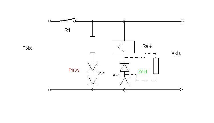

Kicsit továbbfejlesztve akkumulátor töltőnél is működne ez a fajta polaritás védelem? Szeretnék egy ledet is elhelyezni, hogy mutassa a helytelen polaritást. Az elképzelésemet felrajzoltam, vetnétek rá egy pillantást, hogy jó úton járok-e? Köszönöm
A led ágát a dióda elé kéne kötni, mert így fordított polaritás esetén mindkét oldalról +-t kap. Üdc
De a dióda előtt is pozitív ág van, mert ez jön a töltőtől. Vagy valamit nagyon elnézek.

Ertem. Akkor viszont az nem tiszta, hogy a felso dioda minek? Mert az ott semmit nem csinal azon kivul, hogy normal uzem kozben melegszik egy kicsit. Sőt, ami azt illeti, bizonyos okosabb töltők eseten csak ront a helyzeten, mert a tolto nem erzekeli az akkut.
Elvileg polaritás védelem a célja. Trafós 12V-s autó akku töltőhöz
kellene. A hozzászólás módosítva: Márc 3, 2014
Ez nagyon regi problema. Egy diodaval nem igen van megoldas. Hatasos vedelem csak valami aktiv aramkorrel lehetseges, szerintem. Pl. egy rele, ami a tolto es az akku kozotti osszekottetest szakitja meg. A rele tekercse az akku oldalon van egy soros diodaval bekotve, igy csak akkor huz meg, ha jo polaritassal teszed ra az akksit. Csak az a baja, hogy ugy marad, amikor az akksit lekotod rola, mert a tolto feszultseg tarja, amig ki nek huzod a konnektorbol. Meg nagyon lemerult akkunal nem biztos, hogy meghuz. De talan az iranyelv jo lehet. Csak akkor elkezd bonyolodni a dolog. (Rele helyett ket MOSFET back-to-back formaban. Aramfigyeles a rele meghuzott allapotaban.)
Köszönöm a tanácsokat. Nem akarnám túlbonyolítani, azért kellene a led, hogy figyelmeztessen a polaritásra, aztán azonnal leszedi a felhasználó a sarukat. A fenti kapcsolás jó erre a célra?
Amennyiben a tolto csak egy trafo meg egy egyeniranyito, akkor nem jo.
Igen, erről van szó. Kifejtenéd? Köszönöm.
Valami ilyen irányban kellene elindulni.
Köszi a segítséget. Ez jó lesz.
Idézet: Ha az akkut forditva kotod ra, akkor az egyeniranyito diodak nyitnak, es az akkufesz rakerul a trafo tekercsere, ami nehany Ohm. Ezen a soros dioda sem segit, mert visszafele azon is ugyanugy folyik az aram. Ezert mondtam, hogy valami aktiv figyelo dolog kell. Mekkora akkurol van szo? „Kifejtenéd?”
Igen, így átgondolva igazad van. Autó akkumulátor, 12 volt, az amper váltózó, mikor milyenhez. Úgy általánosságban 55 Ah.
Ajánlok egy üzembiztos megoldást. Bár léteznek tiszta elektronikus változatok is, ez is működik.
![]() Fordított polaritás esetén a piros LED világít, nem történik semmi. Megfelelő polaritásnál a zöld LED világít, behúz a vele sorba kötött relé és zárja a töltő felé az érintkezőt. Ha a választott relé árama túl sok a LED-hez, párhuzamos ellenállással be lehet állítani a LED áramát. Természetesen olyan relé kell, ami a dióda+LED előtéttel gyenge akkunál meg tud húzni, de a max. töltőfeszültséget is kibírja. A hozzászólás módosítva: Márc 4, 2014
En is pont ezt javasoltam (a zold LED nelkul), de azt mondta a kerdezo, hogy nem akarna túlbonyolitani.

Ennél egyszerűbben nem nagyon megy, inkább a pirosat lehetne elhagyni.
