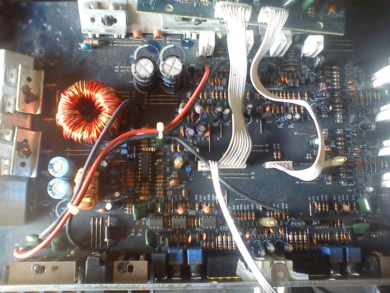

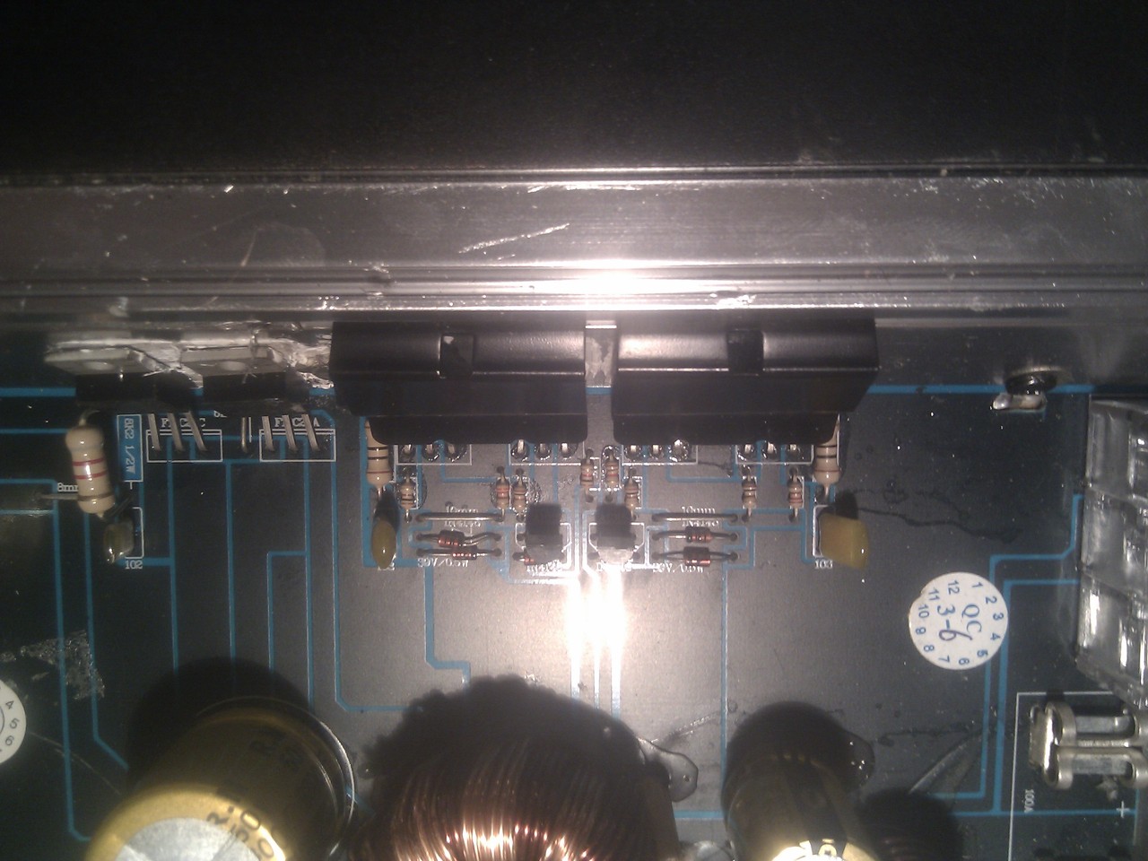

(#) bakmor válasza emmzolee hozzászólására (») Máj 18, 2013 /
Hello
Ez egy US Blaster 1368 erősítő.
csináltam képet a táp részéről is.
Hogy kezdjek neki.
