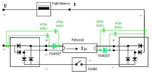

Új vagyok a fórumon, csak barkács szintű, és fénycső ügyileg kérdeznék. Ezzel a kapcsirajzon úgy látom mintha az előzőből ismert kondik lennének, talán a begyujtás miatt? Viszont akkor nem kéne kivenni a gyujtópatront? Az egyenirányítók talán a cső jobb működésére vannak benne? Köszi előre is. Józsi

40W-os fojtóid vannak (valószínűleg), mert amin 2 csöves a rajz, az a 2x20W-os bekötést mutatja, ezek a leggyakoribbak. A más teljesítményűek eltérő huzal vastagságú, súlyú, és külméretűek. Ha a jelölésük ~400V, akkor igen (=630V). Amennyiben =400V, akkor 2-2 sorba, és párhuzamosan.

Az a 630V az erősen túlbiztosítás, de 220-nál sosem árt. De ha már csinálsz fénycső világítást, miért nem elektronikus az előtét? Nekem a fürdőszobámban az van, azonnal gyújt és egyáltalán nem vibrál. Mondjuk - egy garázsban persze - eléggé tök mindegy ... A hozzászólás módosítva: Feb 19, 2013

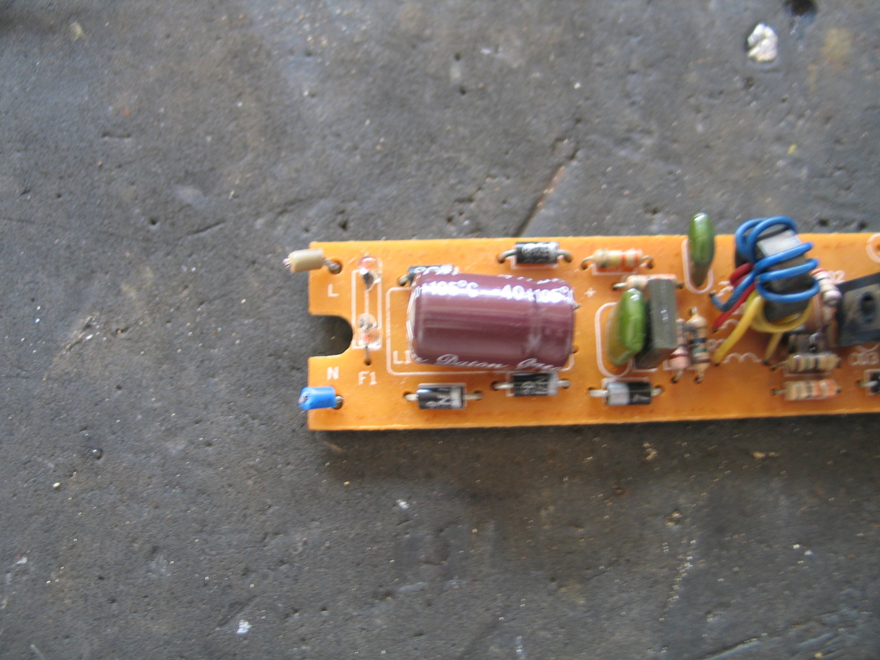

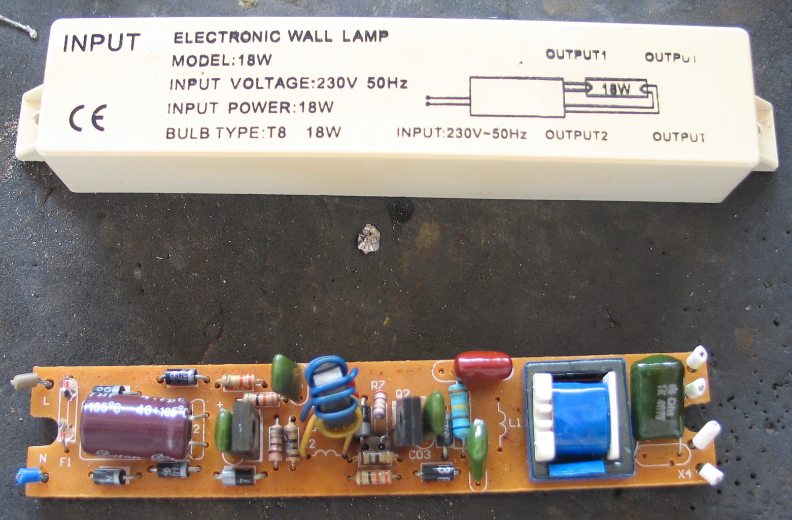

Kaptam javításra egy neoncső gyújtó elektronikát, amiben elszállt egy ellenállás és egy biztosíték(?) meg egy kondi kicsit púposodik. Nincs neve sem, így nem találtam róla leírást, ezért fordulok hozzátok. A kondi nem gond kicserélem, de a törött üveg alkatrészt nem tudom mire cseréljem. A mellékletekben látszanak a hibás alkatrészek. Köszönöm.
Az egy biztosíték, ahogy írtad. Próbálj bele 1 vagy 2A-osat. De lesz azon még más hiba is a kondin és ellenálláson kívül!! Mérjél rá a tranzisztorokra(Q1,Q2), és a bemeneten lévő diódákra is(a púpos kondi előtt a 230V-os). Tuti lesz közte(több) zárlatos is! A többi kondit is nézd át! Ez elég bóvli elektronika. Ilyen van a kompakt fénycsövekben is. Cső nélkül ne próbáld, mert lehet tönkremegy. Nem biztos, hogy megéri javítani. A hozzászólás módosítva: Máj 17, 2013
Köszi. Csövem nincs, akkor nem is erőltetem.
