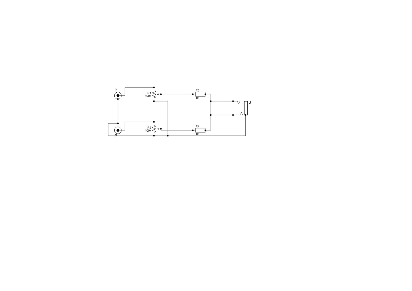

Szerintetek ez alkalmazható egy nagyon egyszerű keverőként?

Hello! Nagyon egyszerű és nagyon sz.. 100kohm-os poti, utána 1kohm-os ellenállás? Tudod hol fog szabályozni rossz esetben? A poti felső 99%-ánál.. Csak akkor megfelelő, ha a poti kicsi, az ellenállás nagy. De utána kötött erősítő bementi ellenállásától függően van egymásra hatás. Ha magas a követő erősítő bementi ellenállása, 1/2 a feszültségosztás, és van egymásra hatás. Ha kicsi, még nagyobb a csillapítás, és kisebb az egymásra hatás. üdv!
