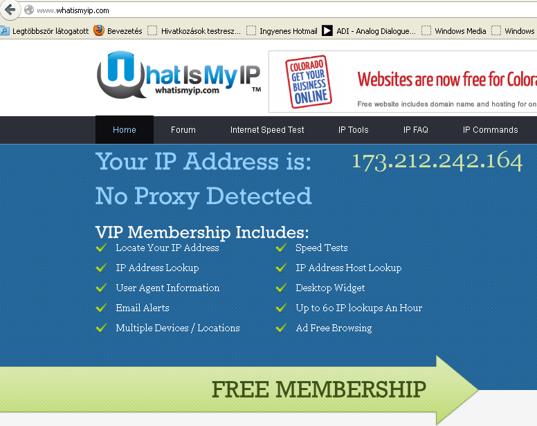

(#) Bell válasza marone hozzászólására (») Máj 18, 2013 /
Egy proxy szerver lehet jó megoldás (Bővebben: Link). Nem mind használható.

(#) marone válasza Bell hozzászólására (») Máj 18, 2013 /
Kösz !
Remélem működni fog.

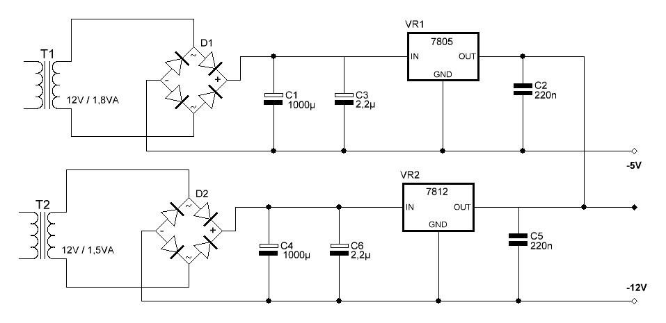

(#) blackdog hozzászólása Máj 19, 2013 /
Ha két azonos szekunder feszültségű, de nem azonos teljesítményű transzformátoros kapcsolás DC kimenetét közösítem lehet belőle gond?
Mellékeltem a rajzot és az értékeket.
(#) proli007 válasza blackdog hozzászólására (») Máj 19, 2013 / 1
Hello! Miért lenne? Csak mindenkit önmagához kell terhelni. Azaz a plusz ponthoz képest. A -12-öt a -7-hez képest nem lehet. De az áramkörben ez eleve így is van.. üdv!
(#) blackdog válasza proli007 hozzászólására (») Máj 19, 2013 /
[off] Köszönöm. Kínomban már ott tartok, hogy kipróbálom lesz ami lesz.
Egy hete kínlódok ezzel -12V és -5V táppal. Csak abból tudok építkezni amim van. Most nagy a recesszió itthon. 79xx nem sikerült mert az 1db 7912 IC-m rossz és nincs ahhoz se megfelelő trafóm Marad ez ideiglenesen.
Hello! Megnézhetted volna egy kettős táppal, mekkorák az áramfelvételek, mert lehet más egyszerű megoldás is megfelelő lett volna. üdv!
A hozzászólás módosítva: Máj 19, 2013
A 12V ágon egy szem relé van. 5V ágon egy MCU 7segmens kijelző pár LED és a félvezetők. Az egésznek nem kell több 200 mA-él. Nekem ez a megoldás tűnt a legegyszerűbbnek. De lehet nem ez az.
Én nem biztos, hogy stabilizálnám a relé tápot. 9V-os trafó egyenirányítva-szűrve, és erről egy stabival előállítva az -5V-ot. Vagy 12V-os trafó egyenirányítva, szűrés nélkül a relének, és szűrve az 5V-nak. 2x6V-os még jobb lenne. Szűretlenül a relének, középmegcsapolásról meg az 5V-nak. De próba cseresznye. (Elég nehezen hihető, hogy mind két 79-es rossz..)
