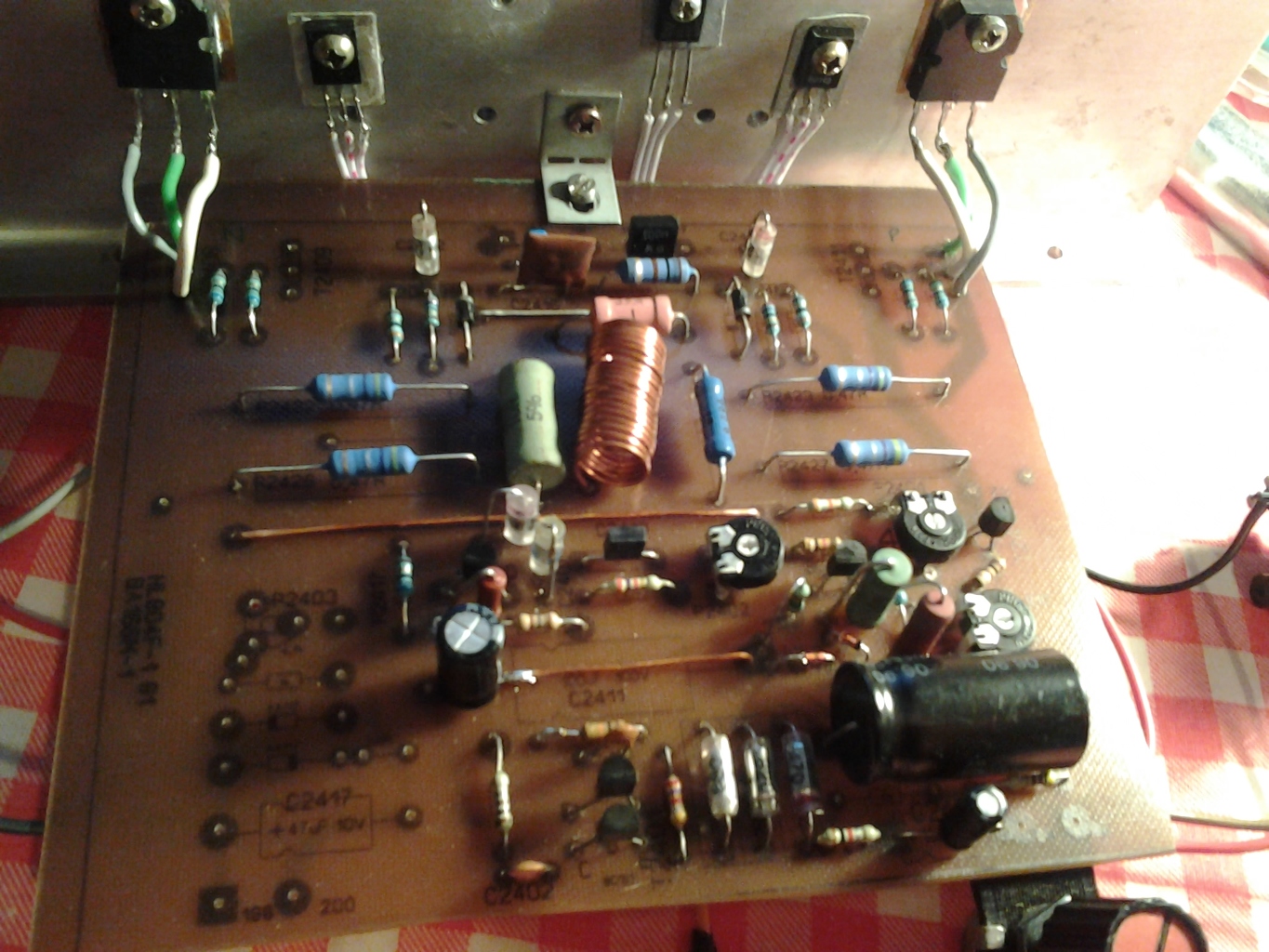

Heló! Íme egy Orion SE-260 készre szerelt végfok modul.
Nagyon szép tiszta hangja van,és semmi gond vele,csak ajánlani tudom,az építeni vágyóknak.
Köszönet a nyák készítőjének, Baluka13 fórumtársamnak.
A kimeneti teljesítmény mérő meghajtó áramköri részt nem építettem meg,mert edes kijelző lesz hozzá építve.

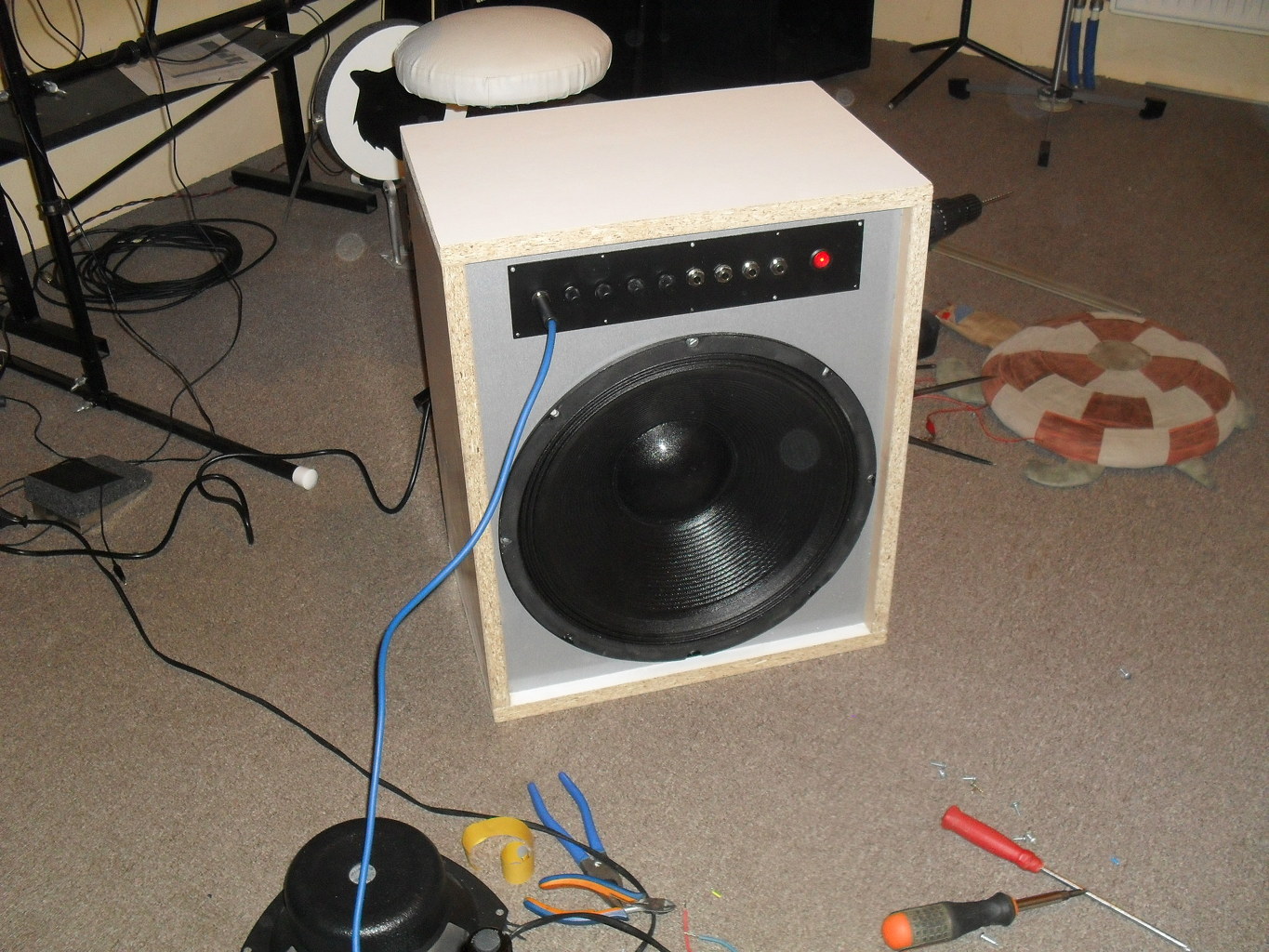

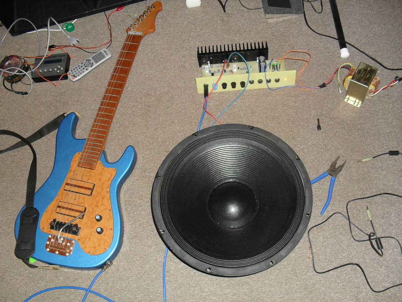

Az első teszten átment!

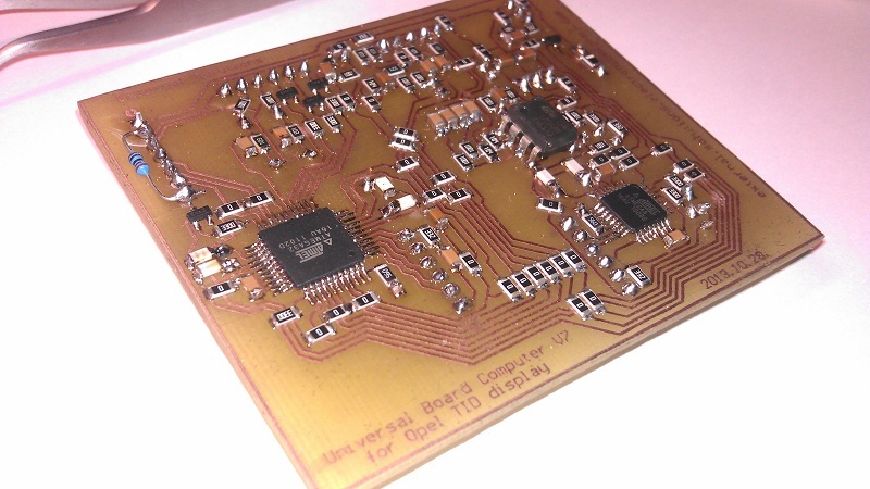

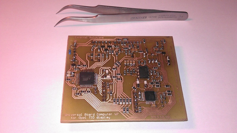

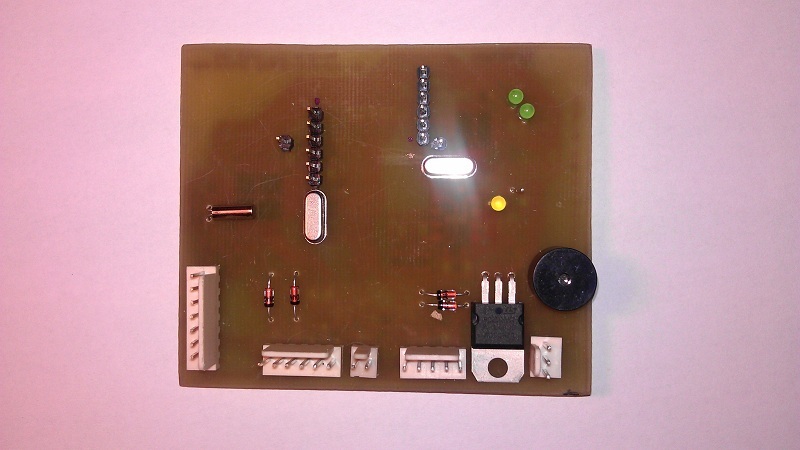

Elkészült több hónap munka árán, szabadidőmet nem kímélve éjjel nappal a fedélzeti számítógépem.
Videó
Leírás, bekötés
(#) Frankye válasza Suncorgo hozzászólására (») Nov 16, 2013 /
Profi! Gratulálok.
(#) Norberto válasza Suncorgo hozzászólására (») Nov 16, 2013 /
Jó lett, nekem is tetszik!
Viszont észrevettem pár helyen 1-1 apró betűkihagyást:
- impulzus / főtengely (fordulat)
- SZF = ... feszültsége
- TMI = ... feszültsége
(#) Mexbacsi válasza lajos1969 hozzászólására (») Nov 16, 2013 /
Nagyon tetszenek a munkáid, mint ahogy ez az előerősítő is. Lehet róla valahol olvasni infokat? Esetleg tudnál segíteni az utánépítésben? Nyákrajz, kapcsolási rajz, alkatrészlista stb. ? Szeretnék egyet én is építeni, mert néhány torzítóhoz szükséges.
(#) lajos1969 válasza Mexbacsi hozzászólására (») Nov 16, 2013 /
Itt az oldal közepén található, innen építkeztem én is!

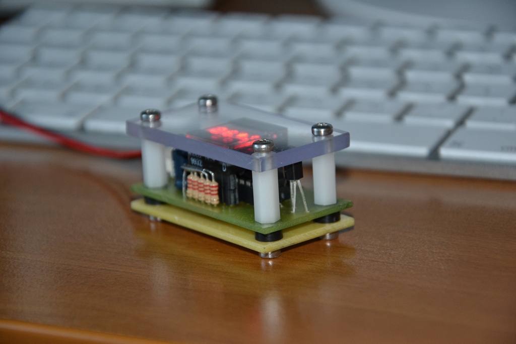

Kezembe akadt két HDLU-1414 -es kijelző, gondoltam csinálok az egyikből egy hőmérőt. Egy hátránya van, tíz lábon kell vezérelni, cserébe viszont eléggé szokatlan. A tizedesjelzőt helyettesítő nyíl lefelé mutat 0 °C alatt.

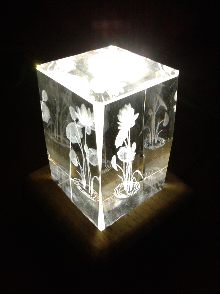

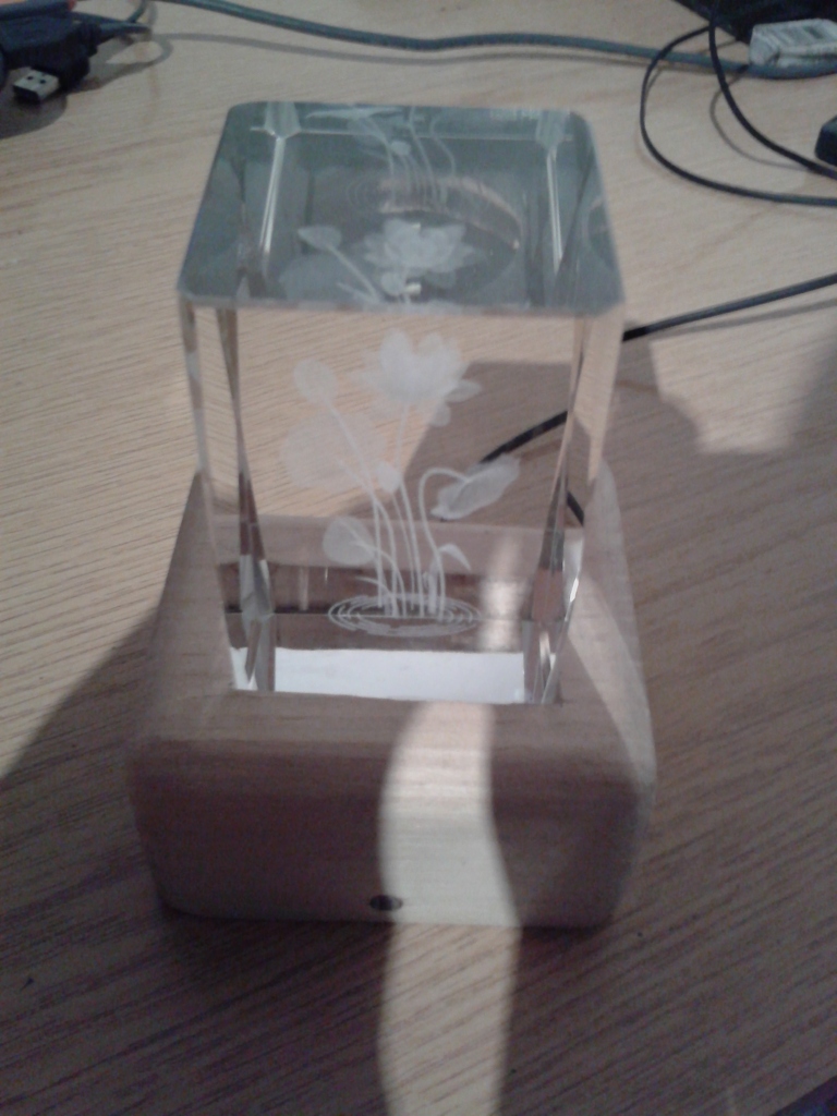

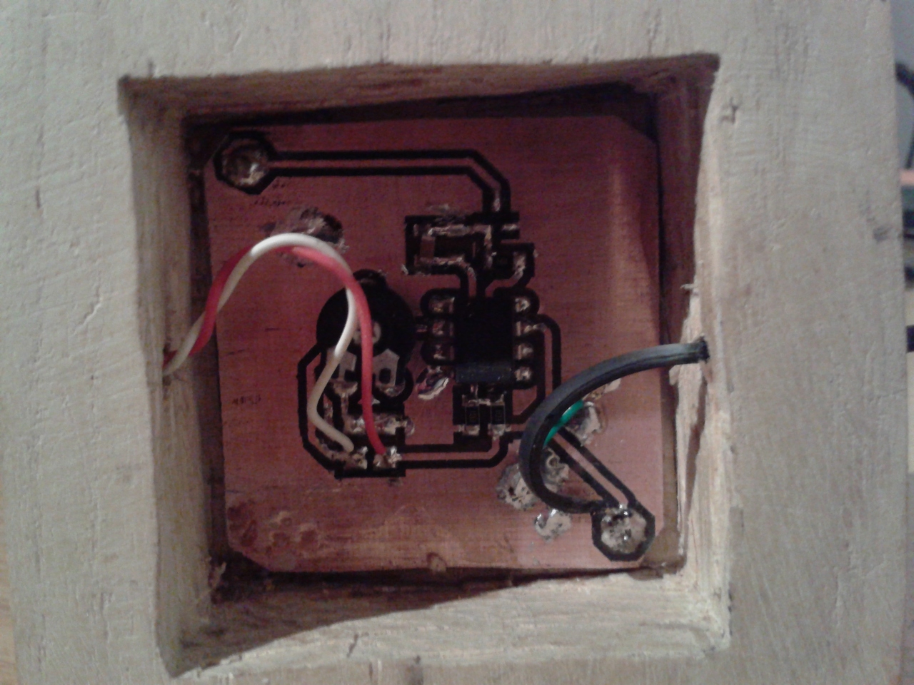

Az egyik hölgy ismerősöm születésnapjára készítettem egy kis ajándékot. Az üveg díszt (az idő rövidsége miatt) vettem, a fa tartó és az elektronika saját készítés. Az elektronika tulajdonképpen egy komparátorral felépített alkonykapcsoló, a szenzor egy fotoellenállás, a táp pedig egy telefontöltő. 5 db smd fehér LED szolgáltatja a fényt.
(#) pjg válasza Keresztes Vitéz hozzászólására (») Nov 16, 2013 /
Ötletes. Grat.
(#) vicsys válasza Bakman hozzászólására (») Nov 16, 2013 /
Szép lett!

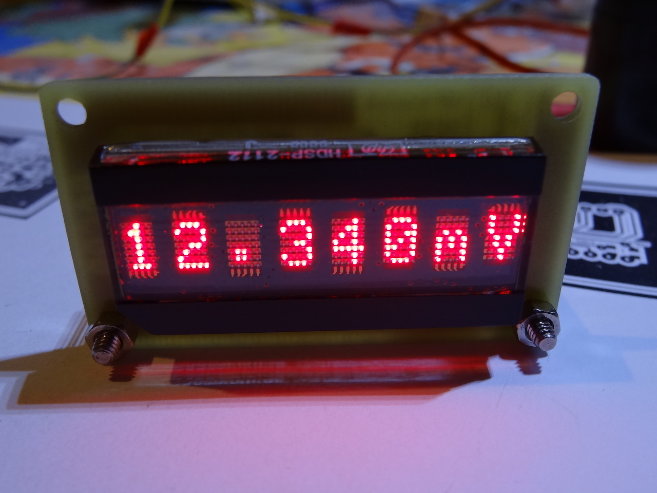

Nekem is nagyon tetszenek ezek a kijelzők, egy hasonlóból próbálok I2C-s kijelzőt építeni (pont a sok vezérlőláb miatt).

Valóban jó ötlet, főleg karácsony előtt....

Húúú, mi a típusa ennek a kijelzőnek? Nagyon tuti!
(#) ktamas66 válasza Bakman hozzászólására (») Nov 16, 2013 /
HDSP-2112
(#) Mybuster válasza Bakman hozzászólására (») Nov 16, 2013 /
De jól nézz ki! Jó pici lett. Ez a kijelző nekem is tetszik!

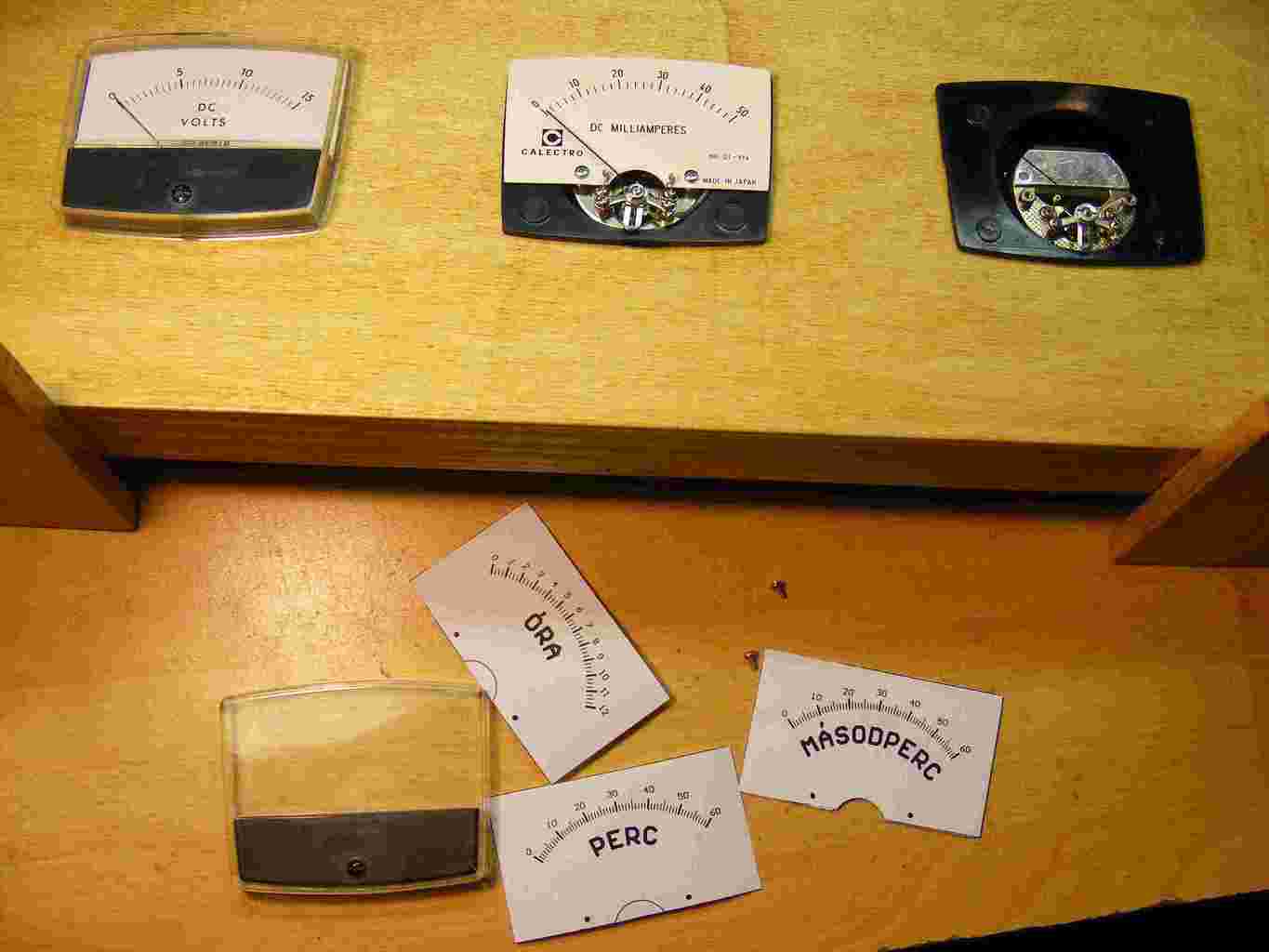

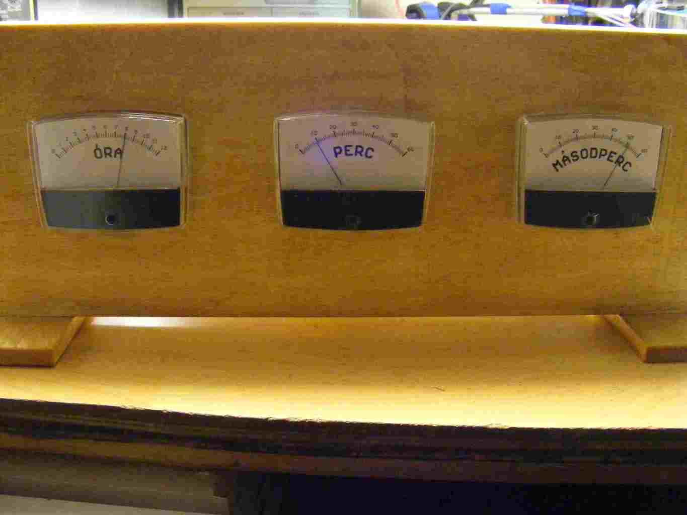

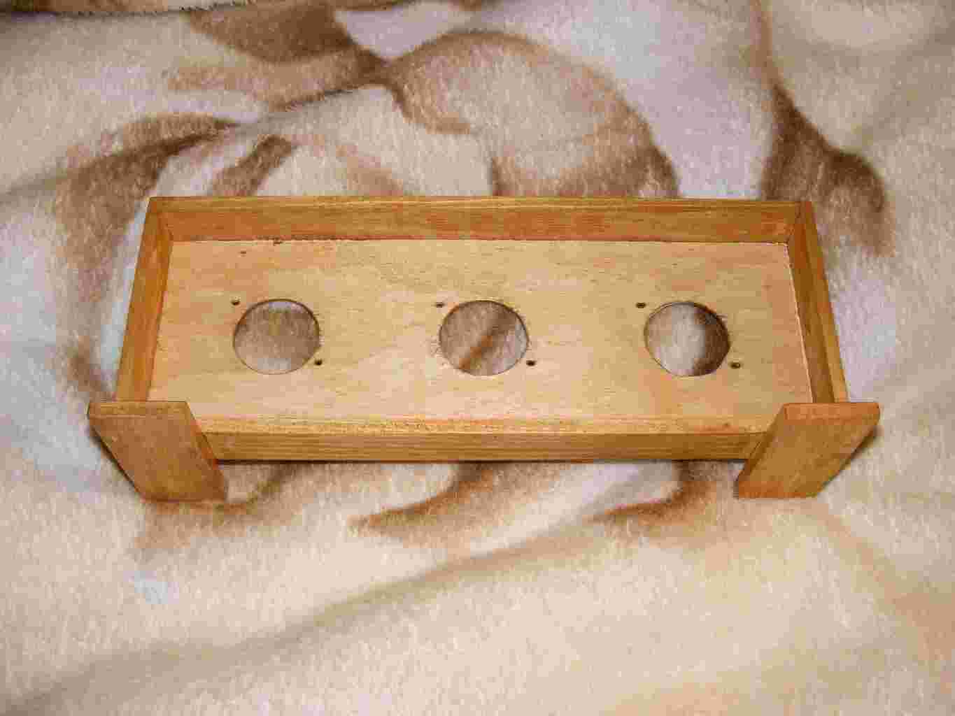

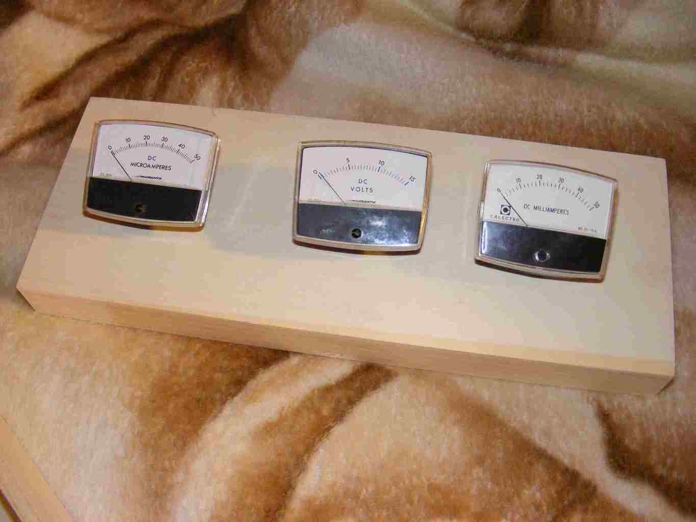

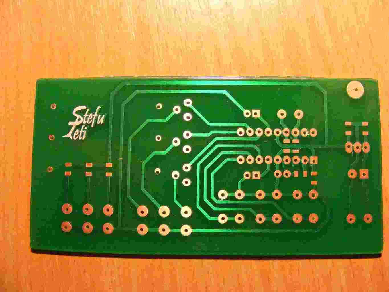

Készítettem egy deprez műszeres órát. Íme a képek róla.
(#) zoly15 válasza StefuPeti hozzászólására (») Nov 16, 2013 /
Hűűűű, ez mekkora vagány lehet! Videót csinálnál róla esetleg? Gratulálok az alkotásodhoz!
(#) StefuPeti válasza zoly15 hozzászólására (») Nov 16, 2013 /
Szia. Köszönöm a dicsérő szavaidat, ime itt a videó amit kértél.
(#) guliver83 válasza StefuPeti hozzászólására (») Nov 16, 2013 /
Gratulálok ezt nagyon jól kitaláltad!!!
(#) 20sz Jófiú válasza StefuPeti hozzászólására (») Nov 16, 2013 / 1
Szép munka! Ebben a színes kijelzős világban nem is gondoltam, hogy létezik ilyen is.

(#) Directors válasza StefuPeti hozzászólására (») Nov 17, 2013 /
Ez tényleg nagyon szupi. Gratulálok.
(#) StefuPeti válasza Directors hozzászólására (») Nov 17, 2013 /
Szia. Köszönöm.
(#) Bari- válasza StefuPeti hozzászólására (») Nov 17, 2013 /
Gratulálok , nagyon jó lett ! alkalmasint megnézem majd személyesen is.

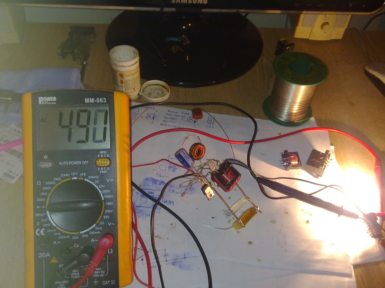

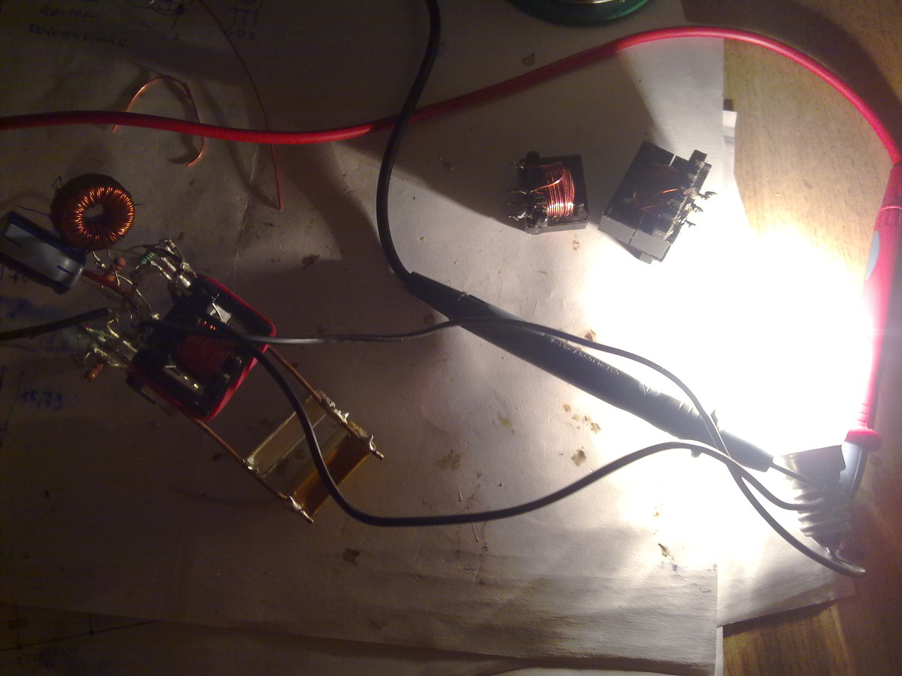

Avagy légdzsungelben számtalan ujratekerés után sikerült eltalálni mindent az önrezgő inverteremben ami a motorom gyujtásának fogja szolgáltatni a vellanyt. Remélem Nyemi is látni fogja a képet az utolsó pár mondatára hallgatva módosítottam a trafón és az eddigi 150V 5-10W helyett már 200-250V 25W-ot tudtam elérni a műszer szerint 480V-ot ami szerintem csak a tüskék miatt annyi valóságban terhelés alatt kb. 300v lehet maximum de ez már bőven elég így.
