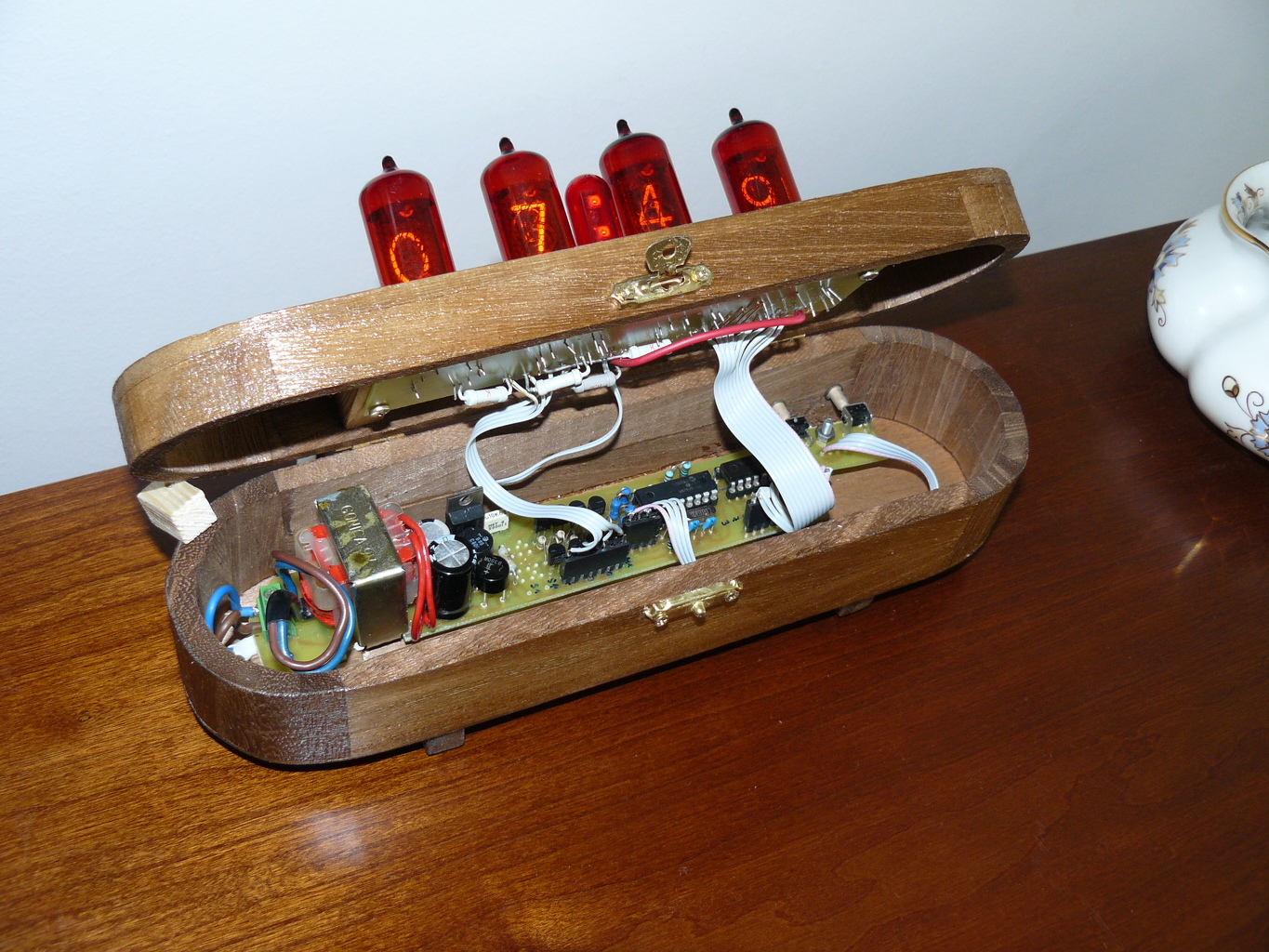

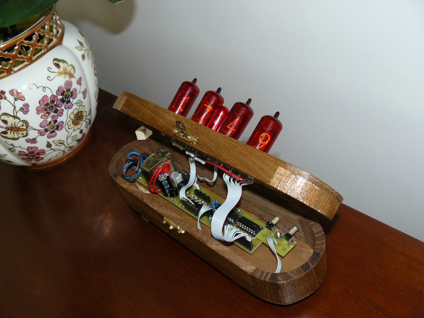

Végre elkészült a doboz is. Egy kreatív hobbi boltban vettem egy megfelelő mérető kész fadobozt, és némi fúrás-faragás, pácolás, lakkozás után belekerült az óra. Így azért már jobban mutat.

Hát nagyon antik!

Csak így tudtam megoldani. Volt egy marék narancssárga SMD LED-em, kis árammal (1,5k Ohm 5 V-on) járatom őket, így eléggé hasonló színük van, mint a Nixieknek.

A buráját, hogyan oldottad meg?
(#) kistee válasza vicsys hozzászólására (») Máj 18, 2013 /
Műanyag kémcsövet vágtam méretre és festettem be.
Update: közben utánanéztem a neten: vér-kémcső a rendes neve. A vérvételi mintákat tartják ezekben. Szerencsére nem üvegből van, hanem műanyagból...
Az egycsövesnek már rendes üvegbúrája lesz.

És mivel festetted le...?
A kreatív hobbi boltból vettem, üvegfesték néven árulják. Alkohollal higítható, ecsettel festve is szépen terül. Ha nem sikerül a festés, alkohollal lehosható és lehet kezdeni előlről..

Nagyon szép lett, nekem is tetszik!
