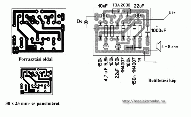

Olyan kérdésem lenne, hogy a képen szereplő kapcsolásban az 5,6 és a 150kohm-nak mi a szerepe? 4,7 illetve 100kohm-al raktuk össze, és szól rendesen, de mégis érdekelne mi a pontos szerepük. Előre is köszönöm.
Hello, ezek állítják be az IC erősítét. Nem invertáló kapcsolás ugye: G=1+(150/5.6), s a kondi miatt frekvenciafüggő. A reklámot azért kivághattad volna!
A hozzászólás módosítva: Máj 21, 2013
Értem, köszönöm!

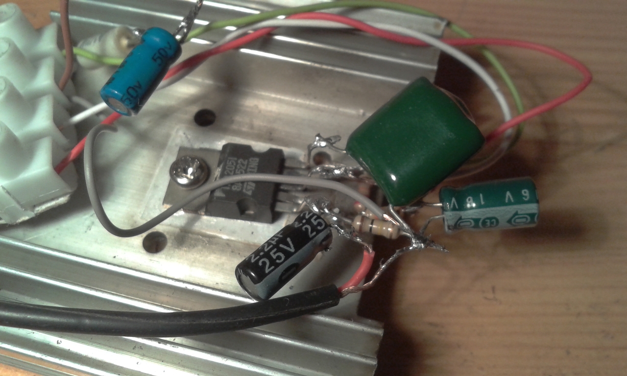

Sziasztok! Egy Panasonic tv-ből bontottam 2 db TDA2051-es IC-t!

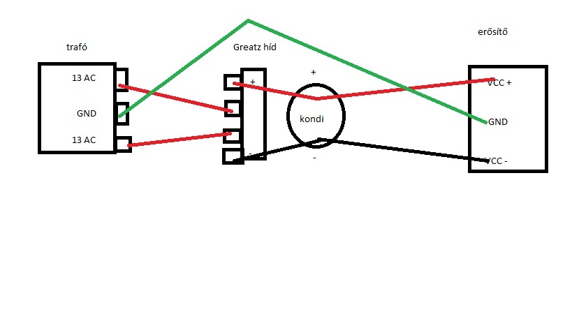

megcsináltam ezt a kapcsolást, de búg! Alapból is! Puffer 20,000 uF, 37 V DC, (ez egy középleágazásos trafó, 13+13V, egyben a 26V-van egyenírányítva, a középső leágazás a föld!) A zavarszűrő kondik (ha a GND és a negatív közé teszem) csak ront a helyzeten, a zene (laptop) iszonyat torz, és halk. Mi lehet a baj?
Szia! Inkább a tápot fotózhattad volna le. Jól értem, egy darab puffer-kondenzátort használsz?
Az be van dobozolva, de egy sima trafó, 13-GND-13 V válófesszel, ahol a 2 szélső van greatz-re kötve, a középső pedig a gnd-re. 2 db 10,000 µF-s kondit használok! (de párhuzamosan kötve, tehát végülis tekinthetjük 1-nek)
A hozzászólás módosítva: Máj 27, 2013
Ha táp jól van összekötözgetve akkor nem búghat. A bemenetet (árnyékolt vezeték túlsó vége) összezárva változik a búgás?
Most olvasom a módosításod. Ha nincs kedved szétszedni a tápot készíts róla egy ábrát! Aggályosnak aggályosnak érzem A hozzászólás módosítva: Máj 27, 2013
Csináltam egy paint-es rajzot! A búgás annyira nem vészes, a bemenetet fogdosva erősen búg, a bemenetet összezűrva kissé enyhül, de továbbra is hallható! És torz!
Összesen van kettő kondenzátorod párhuzamba, tehát lényegében egy darabod van.?
És a graetz + és - közé kötötted? Az úgy nem jó, GND +Ut és GND -Ut közé kell 1-1 darab. Hogyha félreértettem és 2x2x10000µF-od van, akkor bocsánat. szerk: Jókor tetted fel a képet... szedd szét a kondenzátorokat és kösd be GND <-> + és GND <-> - közé A hozzászólás módosítva: Máj 27, 2013
Köszi! Így már jó! Szépen szól, bár van 1 kis szépséghibája még! Ha zene megy, néha serceg, és kileng a hangszóró! Ez mitől lehet?
