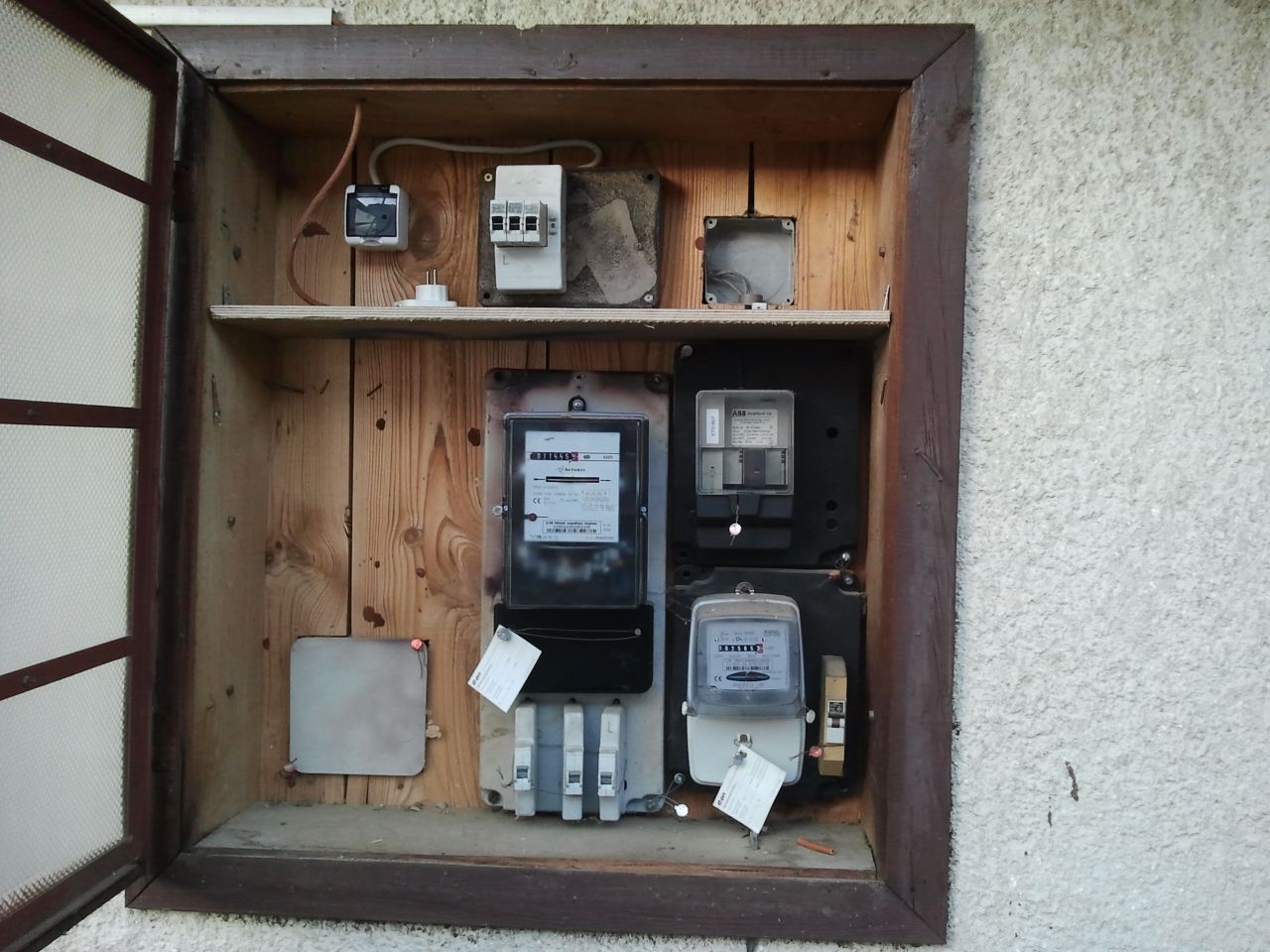

Egy oldallal előrébb érdeklődtem,hogy a villamos fogyasztásmérő szekrénybe tehetek e egy 230V ajzatot,azóta van változás.A villamos szekrénybe bekerült a polc és a 230V dugaj is,mellékelem a képet.Kérdezném,hogy akkor ez így megfelelő e?A dugaj az elmenő automaták egyikére van rákötve,semmilyen plombált dologhoz nem nyúltam!
(#) tomikapc válasza erdgab hozzászólására (») Júl 31, 2013 /
Szerintem senki sem fog szólni érte, és ahogy nézem a dugalj is megfelelő IP védettségű.

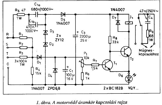

Megépítettem egy motorvédő kapcsolást amit csatoltam is. Egy 3 fázisú szivattyú motort kellene védeni vele. Motor nélkül az asztalon jól működik, de mikor bekötöm a mágneskapcsoló elé hogy figyelje a fázisokat és elindul a szivattyú és kiejtek egy fázist a kismegszakítóval, akkor az elektronika nem ejti ki a másneskapcsolóját a szivattyúnak. Továbbra is 3 fázist érzékel, a LED világít mintha minden rendben lenne közbe 2 fázis van csak jelen. Mitől lehet ez? Esetleg valaki megépítette már ezt a kapcsolást? Én arra gondoltam hogy a tekercseken keresztül lehet valami visszatáplálás féleség.
(#) kadarist válasza Dempsey hozzászólására (») Aug 4, 2013 /
A potméter hatástalan?
(#) Dempsey válasza kadarist hozzászólására (») Aug 4, 2013 /
Motor nélkül hatástalan volt, úgy értve hogy nem kapcsolt tőle gyorsabban vagy lassabban az elektronika a fázis kieséskor. Motorral még nem próbáltam.
Én úgy látom, hogy nem gyorsaságot állít, hanem érzékenységet. Nézd át még egyszer a kapcsolásodat.
