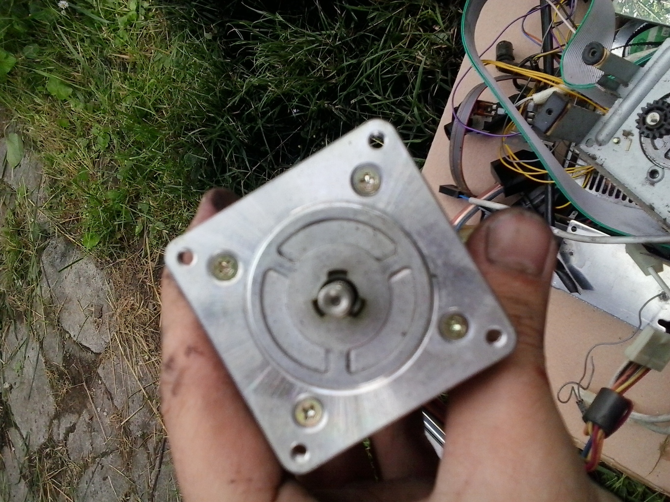

Kaptam egy hatalmas bipoláris motort a készülő cnc-hez, csupán annyi a probléma vele hogy szerintem nedvességet kapott és meg sem mozdul a tengely. Kívülről semmi rozsda vagy valami, tökéletes makulátlan állapotban van, de a tengelyt nem tudom megforgatni. Valami ötlet mit csinálhatnék vele? Szétszedni ugye nem nagyon szabad, de így meg semmire sem jó.
Nincs véletlenül összezárva a tekercsvég? Ha nem is kívül, akkor lehet hogy tekercszárlatos és ezért nem lehet megmozdítani a tengelyt. Fogóval sem lehet óvatosan?

Feldobhatnál egy képet róla,de első körben én vd 40-el befújnám a csapágyakat-ha a hátsó fele matricás vedd le a közepén és úgy, várj vele pár órát és próbáld finoman akár fogóval ide-oda mozgatni.Ha vízben ált sajna szét kell szedni és vagy- vagy Még annyit,hogy egy motor az kevés-x-y jó/egyszerűbb ha egyforma/
Alkalmazz egy szelíd erőszakot, nem veszíthetsz semmit.
Nem hiszem mert működő gépből bontották, fogóval próbáltam de a tengely vége bordázott és nem mertem túl erősen nehogy ledaráljam őket.
mokka Azt hiszem ki fogom próbálni, vízben nem állt csak ha jól informáltak egy zivatarban kint lett felejtve a fénymásoló (amiből van), gondolom emiatt lett olyan amilyen. Van neki egy tesója is, érdekes módon az kívülről rozsdás de mechanikailag kiváló állapotban van. Medve A végső megoldás azt hiszem ez lesz, de akkor megint nem lesz 2 egyforma motorom...
Ezek a motorok főleg azért szoktak "beállni", mert valamelyik végén a pajzs elmozdul. Emiatt a forgórész elakad. Csavarok kivétele után csak az egyik, majd a másik pajzs levételével ellenőrizhetőek a csapágyak. Ezután, ha a csapágyak rendben vannak központosan összerakva működni fog.
A forgórészt valóban ne húzd ki, mert sokat veszít a mágneses teréből és így a nyomatékából is.
Ez szép nagy unipoláris motor! Ilyen, illetve ez lesz a gépeden? Ha igen bekötést tudok adni, ha szükséges.
A motor forgórészét csak úgy szabad kivenni, hogy az erővonalak záródjanak. Erre az a megoldás van,hogy csőbe kell húzni a forgórészt. Tehát úgy kell kivenni, hogy egyből egy vascsőbe kell bele húzni. Lásd a képen. (Infó a sárga fórumról származik.)

Végülis óvatosan szétszedtem (fórgórész kivétele nélkül), egy kis vd40 és úgy fut mintha új lenne. Féltem hogy teljesen szét van rozsdállva a belseje, de szerencsére teljesen tiszta volt.

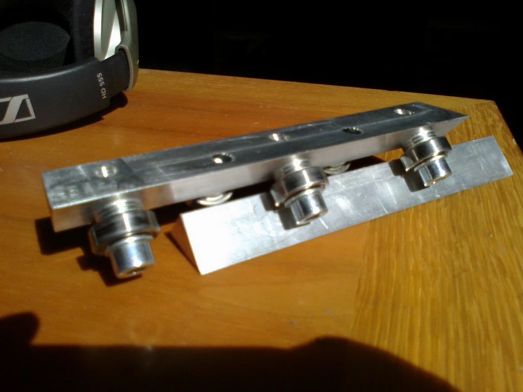

Sok nehézség árán elkészült a korábban említett "belt on belt" rendszerem. Egy rövid videó itt: Link
Én is hasonló megoldást választottam. Szintén fogazott szíj, de állítva, mert így kisebb az esélye, hogy rátapad valami. Görgőnek pedig csak egyszerűen csapágyakat tettem. Te milyen szíjat használsz? Én T2.5-öt. Ha jól látom direktben hajtod egy elég nagy tárcsával, így nagy a sebességed, de mekkora a felbontás step/mm?
A szíj 2.5-es. A tárcsa 40 fog. A vezérlőm pedig maximum 1/100-as osztást tud
A görgők meg azért ilyenek, mert ilyenek voltak kéznél![]() Eredetileg szélesebb csapágyakat akartam, de sehogy sem sikerült merőlegesen megfúrni a helyét, valamerre mindig billent és így lefutott róla a szíj. Jelenleg egy peremes réz perselyre van húzva a csapágy és egy egyszerű menetbetét tartja helyen.
Huh, az 5 ezred/lépés ha jól számolok. Nekem 2 század, de már az is szép itthoni körülményekkel építve...
A csapágy merőlegességgel nekem is voltak gondjaim. A fúrat állványossal jó lett, de a menet kicsit dőlt. Fogtam és tettem alá csapágy hézagolót és meghúztam amennyire csak tudtam. Így elég egyenesen fut. Azt a picit pedig a szíjtárcsa pereme kompenzálja. Motorok?
0,5Nm-es, dupla tengelyes(6,35mm) SLO-SYN. Van ide egy 1Nm-es is, de az csak 6mm-es tengelyű, ahhoz másik tárcsa fog kelleni, ha kell majd egyáltalán.
