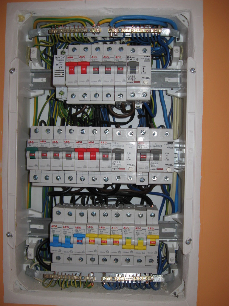

Két dologban szeretném kérni a segítségeteket.
1. Meglévő lakóépület mellé épült egy tároló helyiség, ez kb 15 méterre van a lakáselosztótól.
A betáp 3*16A (C) , a lakáselosztón 3*25A-es megszakítók, bár az mind1 hiszen az óra alatti úgy sem enged többet.
A kérdés az hogy 1.5 -ös MTK/MBCU elég e megtáplálni ezt az új helyiséget, vagy 2.5-ös sima MCU menyjen gégecsőben a melléképülethez. Főként világítás miatt, de ha éppen ott szeretnék használni egy fúrógépet vagy bármi hasonló kisgépet akkor ne legyen probléma.

(#) zoli_varga válasza zohlih hozzászólására (») Máj 31, 2013 /
Az 1,5mm2 az nagyon kis keresztmetszet feszültségesés szempontjából. Világításra megfelelő ha tényleg időszakos a használata az épületnek. Ipari tevékenységhez kevés.
Nem tudom ki volt az a szerelő aki 25A kismegszakítót tett fel a lakás elosztódba de gratula neki.

(#) Bakman válasza zohlih hozzászólására (») Máj 31, 2013 /
1,5 -ös MBCU elég kell, hogy legyen. Ha a két épület között nem kell a földben vagy a levegőben vinni a kábelt hanem a kettőt össze lehet csövezni, elég az MCU is. Fúrógép és hasonló kisgépekhez bőven elég az 1,5 mm2, 10 A-es kismegszakítóval.
Továbbá, hívj egy villanyszerelőt aki megcsinálja a lakáselosztót. Fontos hogy ne azt, aki a 25 A-es kismegszakítókat rakta bele. Persze mindezt azelőtt, mielőtt leég a ház a túlbiztosítás miatt.

(#) zohlih válasza Bakman hozzászólására (») Máj 31, 2013 /
Védve a villanyszerelőt szerintem korrekt módon megcsinálta, kezdetben egy másik mérőhely táplálta a házat, azaz 3*25A (B) ezért maradt bent, nem cseréltem vissza 16A-osra.
Nemrég meglett az új mérő 3*16A (C karakterisztika) onnantól megy 10-es mkh az elosztóig és onnan van továbbosztva lakáson belül különbontva, külön helyiségekre, vizes helyiségek mosogatógép egyebek fi-relézve.
Annyit mondott anno, hogy úgy lett kialakítva, hogy 3*25A-t is bőven elvinné. (csak nem akartam első körben részletesebben leírni. (képet mellékeltem, ha mondd valamit)
Szumma szummárum 2 javaslatot kaptam az általad említett simán vihető védőcsőben a 2.5 MCU, de lehet veszek 3*2,5-ös MTK-t védőcsőben, ha szükséges de pl 2.5 MCU van otthon, ezért kérdezem, nem kellene vennem.
Másik javaslatban a nagy távolság és a feszültségesés miatt kevés a 1.5-ös keresztmetszet. Indokolt lehet a 4-es mkh?
Így mindjárt más a leányzó fekvése, valóban korrekt munka. Azt hittem, sokkal egyszerűbben van megoldva és pl. egy dugalj is 25A -re van biztosítva. Láttam már ilyet...
Mekkora az a távolság? Ha van otthon 2,5 -ös MCU, akkor ne vegyél másikat, jó az is.
Hát amerre a vezetékkel el tudok menni az kb 15 és 20 méter közé tehető.

(#) Bakman válasza zohlih hozzászólására (») Máj 31, 2013 / 1
20 méter nem távolság. Ha csak kéziszerszámokat akarsz használni, még az 1,5-ös réz is elég, a 2,5-ös pedig bőven.
