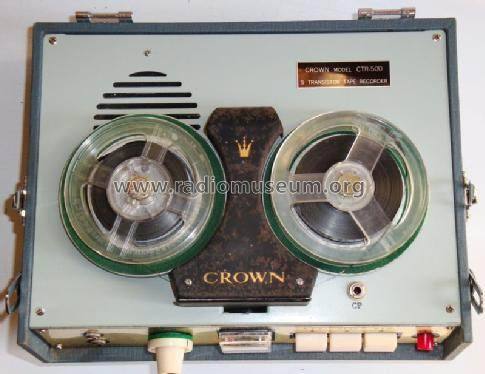

CROWN CTR 500 szerkezethez keresek kapcsolási rajzot!Szinte biztos,hogy senkinek nincs,mivel igen régi (1962) és ritka darab,de azért egy halvány kisérletet megér.....hátha mégis
(#) soos csaba válasza clipart hozzászólására (») Máj 27, 2013 /
Szia, nem a CROWN CTR 5000-re gondoltál véletlen?.
(#) clipart hozzászólása Máj 28, 2013 /
Hát nem........az nagyon messze van az 500-tól
Azért köszi az infót,talán kihámozhatok valamit a rajzból. Az 500-as egyébként kisebb és lemezt is képes lejátszani,küldök róla fotót,és ha erről tudnál küldeni rajzot, nagyon hálás lennék
A hozzászólás módosítva: Máj 28, 2013
Az 5000-et 1966-ban adták ki, az 500-ast 60-61-ben
(#) gerenk válasza clipart hozzászólására (») Máj 28, 2013 /
Sajnos a rádiómuzeum 5 fotóján kívűl a neten nem találsz mást.
Egyetlen lehetőség a 60-as évek rádiótechnikai ujságjaiban kutakodni, esetleg a Kádár
könyvekben. Orosz oldaklakon is sok retró könyv található. A magyar RT és RT évkönyv
a keresett tipust nem publikálta.
(#) Szpisti válasza clipart hozzászólására (») Máj 28, 2013 /
Tegnap én is rátaláltam a radiomuseum.org oldalon erre, és abból a pár belső fotóból nekem az jön le, nem lehet egy túlbonyolított elektronikája ennek a szerkezetnek. Az az egy tenyérnyi kis nyák ( mint a régi Sanyo zsebrádiók kb. az a fazon lehet) csak nem okoz problémát kapcsirajz nélkül...

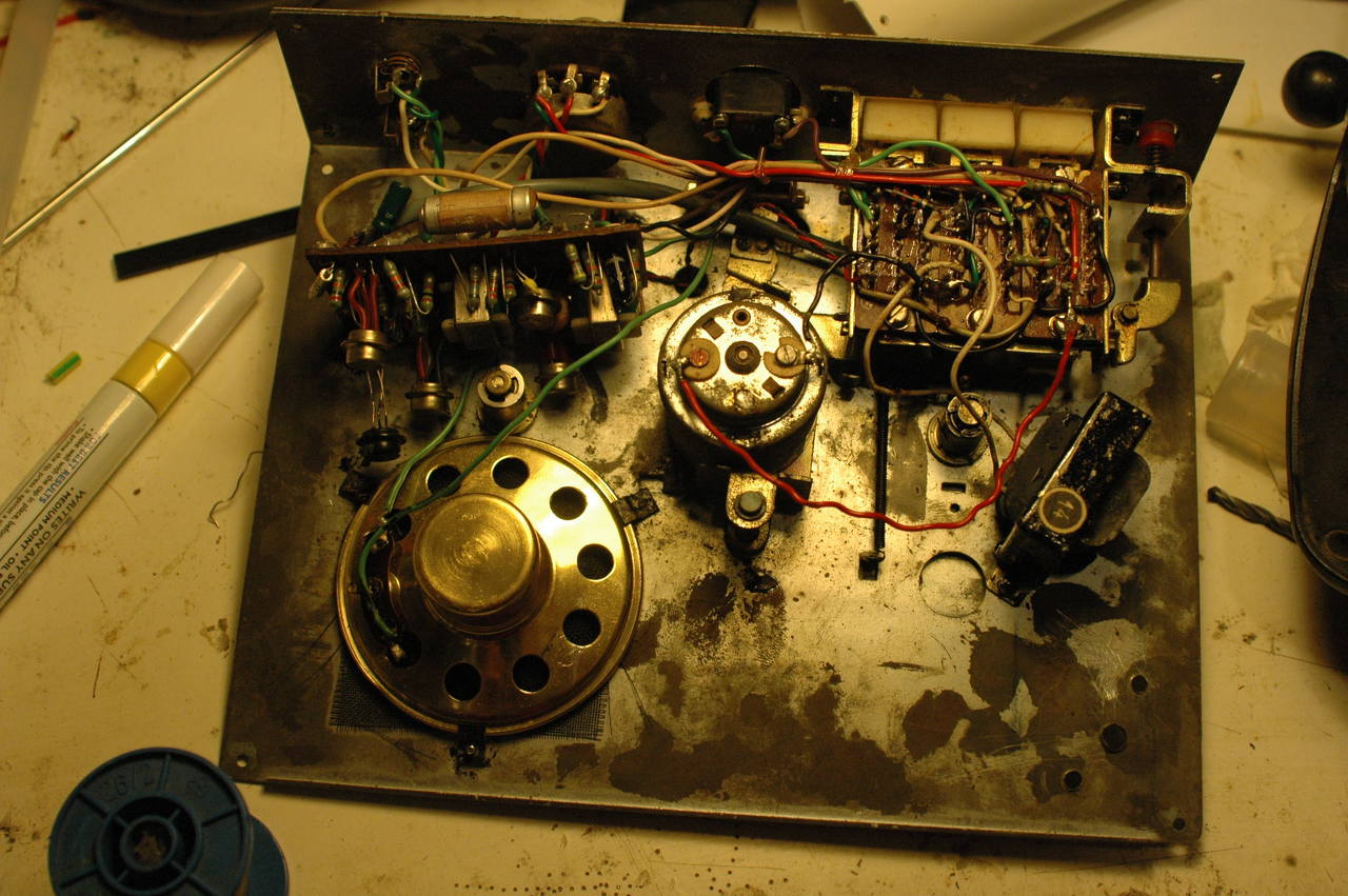

A nyákkal az a baj,hogy összevan barmolva,az alkatrészek fele a levegőben lóg,némelyik pedig csak rátekerve egy-egy kiálló forrasztási lábra, és keresztben-hosszában áthidalgatva drótok tömegével. A külcsíny az megvan, de a belseje határeset. Mindenképp szeretném megmenteni a szerkezetet, úgyhogy mégegyszer kérek mindenkit,ha bármi infója van jelezze. A radiomuseum-ot már próbáltam, levelezek is valakivel aki egyenlőre csak ígéri,hogy beléphetek az oldalra és ott talán van kapcsolási rajz is, de egyenlőre semmi, illetve fizetnem kellen,de azt sem tudom mennyit......kicsit zűrös a dolog. Soos Csabának köszönöm az 5000-es rajzot ebből már talán ki lehet hámozni valamit. Várom a további hozzászólásokat
Kívülről mint a fenti fotón, és Kb. ilyen belülről
úgy tűnik még a hangszóró is eredeti

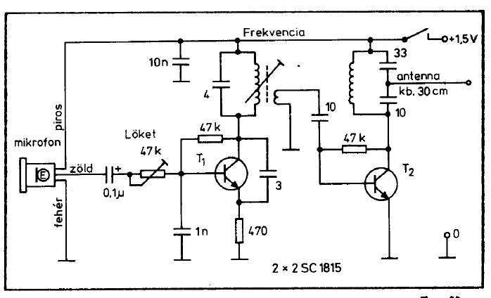

Helló.egy olyan kérdést szeretnék feltenni hogy valaki nem tud véletlenül olyan FM rádióadó kapcsolást ami max 300m-ig elvisz,de a freqvenciája stabil marad?Tranzisztorosra gondoltam,de valami egyszerűbb kéne mivel még kezdő vagyok.Ha esetleg valaki tudna ebben segíteni annak előre is köszönöm.
(#) szikorapéter válasza szikorapéter hozzászólására (») Máj 30, 2013 /
Az ezen az oldalon lévő kapcsolási rajz stabil lehet?Érdemes megépíteni?
(#) gerenk válasza szikorapéter hozzászólására (») Máj 30, 2013 /
Ez csak egy egyszerű oszcillátor, kb 10 mW teljesítmény képes antennára adni.
Hatósugara 20-30 m stabilitása erősen kifogásolható, kézkapacitásra elhangolódik.
Keress olyat amiben az oszcit egy leválasztó illesztő fokozat is követi.
A hozzászólás módosítva: Máj 30, 2013
(#) szikorapéter válasza gerenk hozzászólására (») Máj 30, 2013 /
hát ennyire azért már nem értek a témához....esetleg IC-s kivitelű ami az "igényeminek"megfelel?És még annyit hogy egy ilyen IC mennyibe kerül átlagba?
(#) Szpisti válasza szikorapéter hozzászólására (») Máj 30, 2013 /
Olyant ami kezdőnek való , stabil a frekvenciája, és 300 méteren is stabil vételt biztosít, nem fogsz találni.
Minimum egy PLL áramkör, komoly modulátor kör, és kihangolt leválasztott antennakör szükséges, nem beszélve aról, hogy ilyen hatótávolságúhoz már engedély is szükséges.
Elsőre próbálkozz valami 2-3 tranzisztorossal, és ha azon kitapasztál néhány dolgot, lépjél tovább.
De a 2-3 tranzisok max. 5-10 méteren belül foghatóak "stabilan"...
A legegyszerűbb IC-s sem megy messzebb 20m-nél nyílt terepen (BA1404).
(#) szikorapéter válasza Szpisti hozzászólására (») Máj 30, 2013 /
Zárt terpen folyosón végig lenne erre szükség de akkor maximum 50m-is megfelel.Annyit ki lehet csikarni a BA1404-esből?

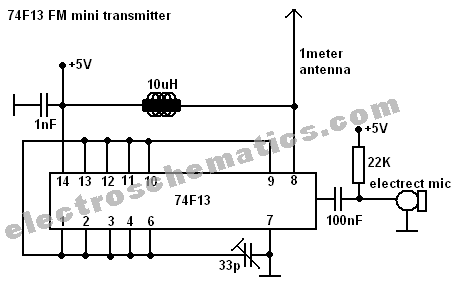

De találtam egy még egyszerűbb kapcsolást azon a kis feszültségen ami pont megfelel a tápegységemnek.Erre a kapcsolásra valami vélemény?
(#) Szpisti válasza szikorapéter hozzászólására (») Máj 31, 2013 /
Zárt terepen folyosón használj vezetéket.
Ötven méter vékony vezeték elhúzva valami meglevő csatornába olcsóbb, és stabilabb jelet tud biztosítani mint egy fusi fm adó.
A BA 1404 50 méteren már önmagában nulla.
